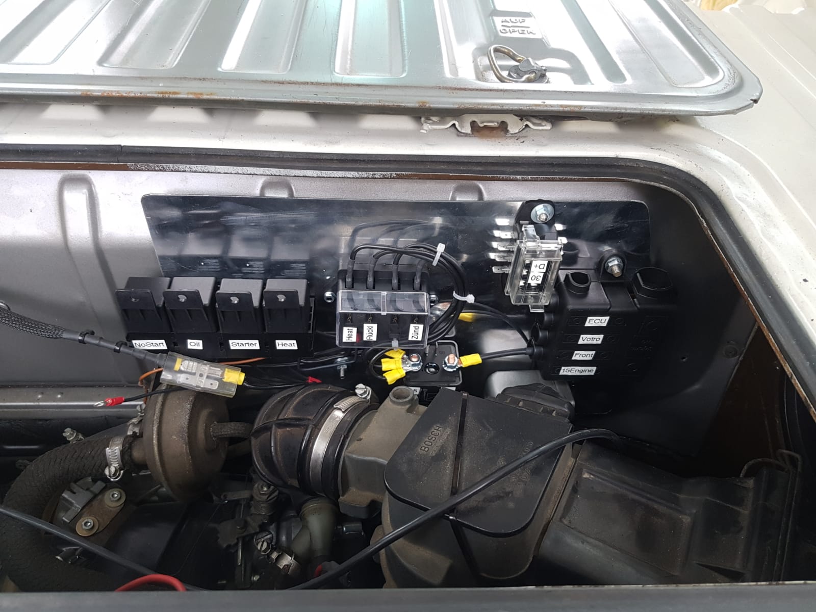

Stromverteilung im Motorraum (noch unverdrahtet, hab grad kein aktuelles Pic): Aluplatte mit Neodymmagneten am Auto, damit ich nicht bohren muß.

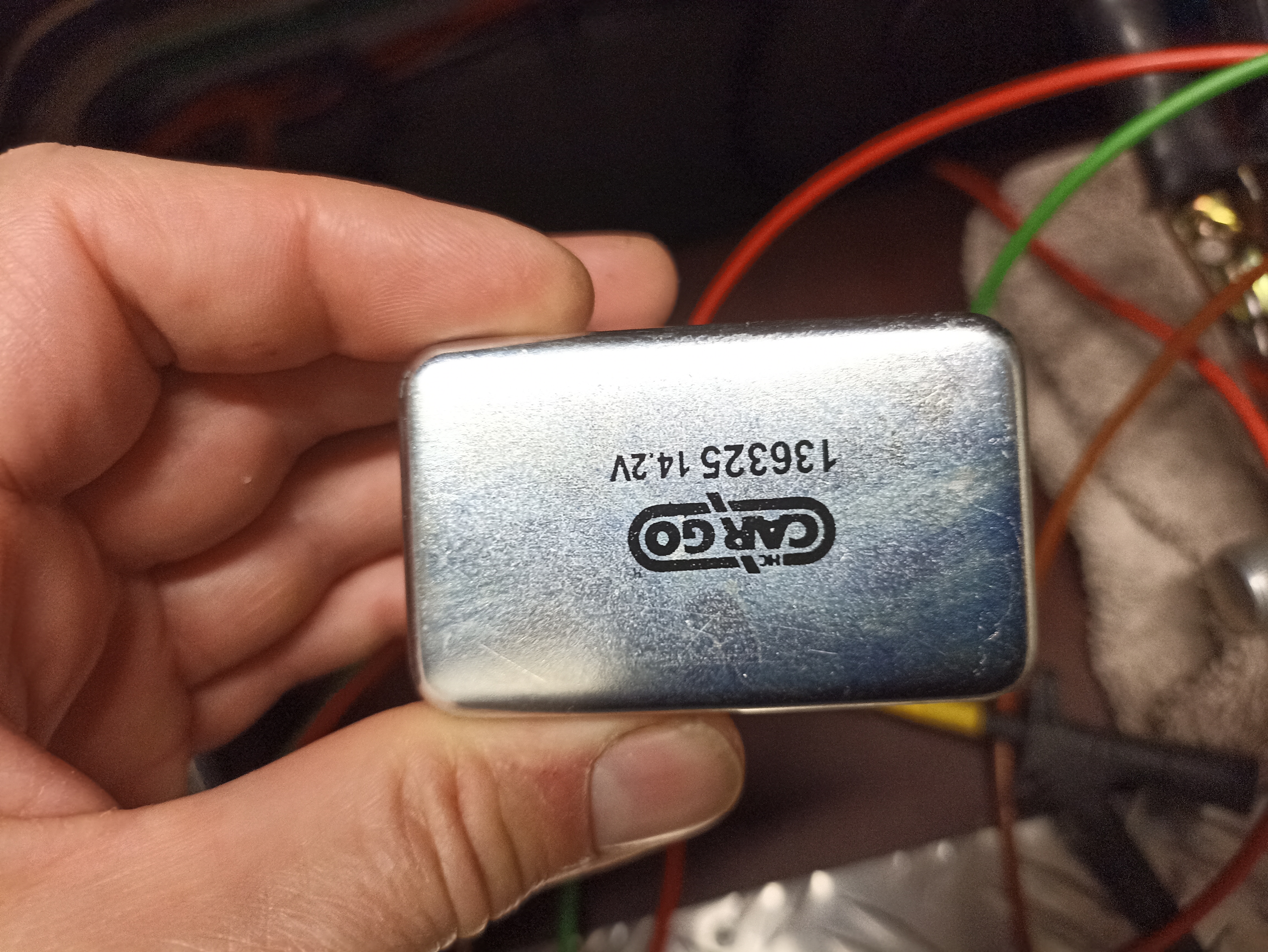

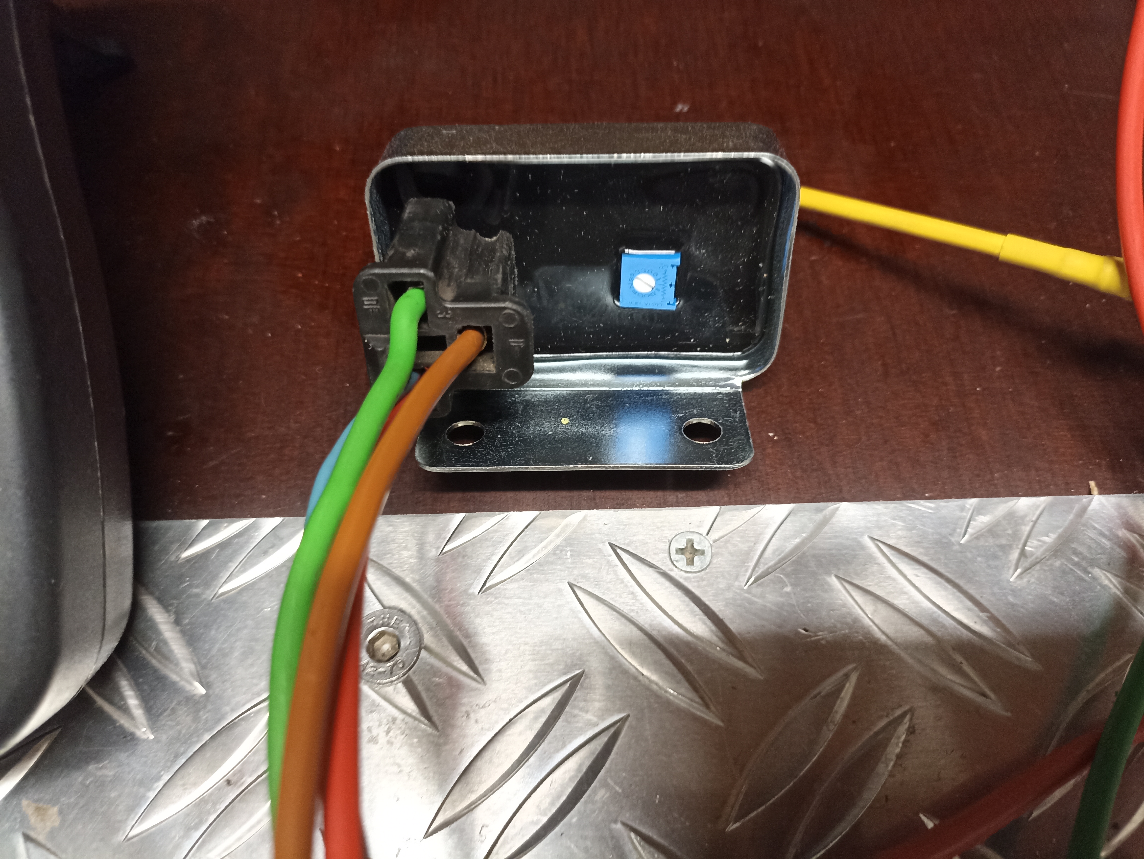

Jetzt wollte ich noch mal probieren auf externen Regler umzubauen. Dafür habe ich mir folgendes Teil besorgt
https://www.lima-shop.de/Kohlenhalter-f ... gler/10870
Und den einstellbaren externen Regler
Jetzt hab ich das Problem das meine Lima nicht mehr lädt mit dem externen Regler. Habe mehrere probiert.
Ich habe noch einen internen mit dem die Lima aktiviert wird. Schließe ich diesen Regler an das Kabel für den externen an D+,D-, DF und Masse aktiviert sich die Lima auch nicht.
Hab ich jetzt irgendwie einen Denkfehler? :confused: :confused: oder ich sehe vor lauter 🌲 den Wald nimmer??
Ich hab die Lima außerhalb km Schraubstock und mit ner Bohrmaschine angetrieben. Diese hat leider nur 2600 1/min das sollte aber eigentlich reichen zur Erregung. Der interne wird ja auch erregt wenn er direkt eingebaut wird :confused: .
Ich bin etwas ratlos woran es nun liegen könnte??

Hallo Jochen der Kohlehalter ist ja sehr interessant das eröffnet Möglichkeiten. Den Einstellbaren Regler fahre ich auch schon länger in meinem Bus und bin voll des Lobes, schnell geladene Batterie, helles Licht und schneller Scheibenwischer. Hast Du nochmal einen aktuellen Link zu dem Regler?
An den Eregerstrom. der normalerweise über Limakontrollleuchte kommt, hast Du gedacht? Ohne den gehts nicht.
Und die Drehzahl ist zu wenig, denke mal an das Übersetzungsverhältnis. Ich nehme dazu immer die Flex, einfach die Zopfbürste an die Riemenscheibe halten.

Ich habe diesen gekauft
https://atg-gommern.de/Regler-BMW-R45-R ... ine-IB301A

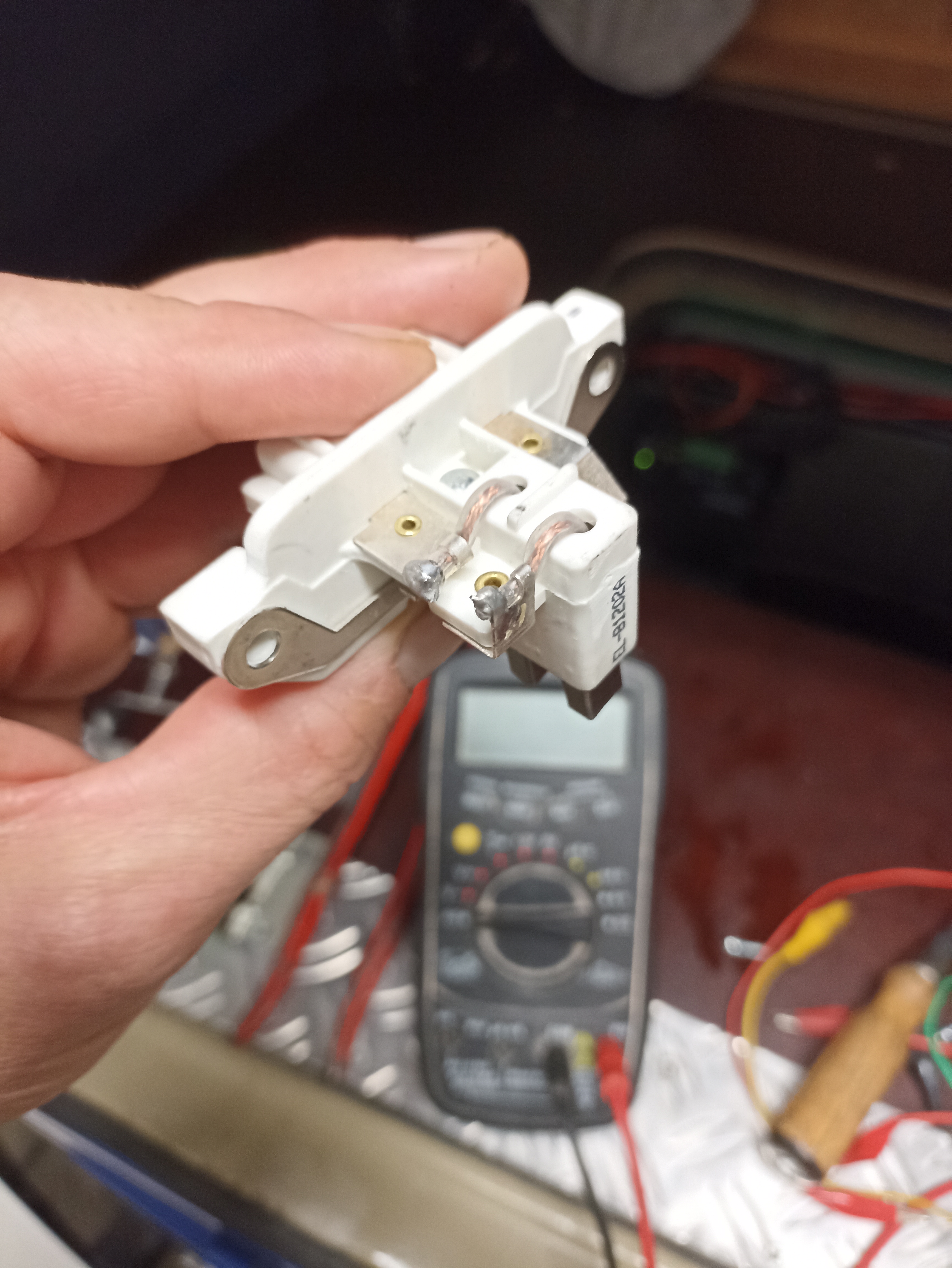

gibt es bei Deinem integrierten Regler auch so etwas wie den "unscheinbaren" (Druck-) Kontakt links?
https://www.lima-shop.de/Regler-mit-Koh ... 1140/10890
Der sollte nämlich mit der Limamasse / Limagehäuse gut kontaktieren.
Vielleicht wäre auch ein Bild von Deinem Regler hilfreich.

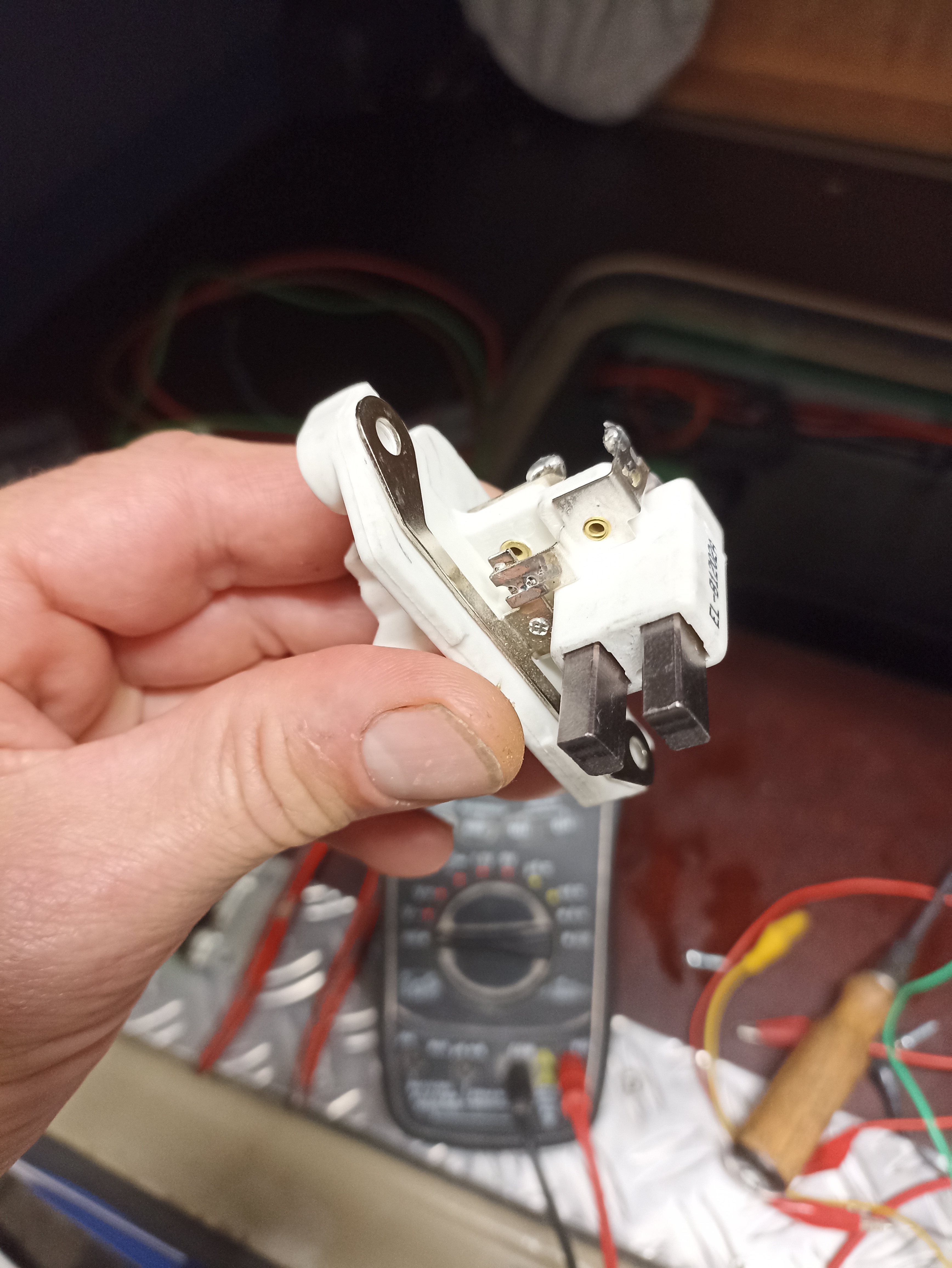

Norbert*848b hat geschrieben: ↑14.08.2023 00:07 Der sollte nämlich mit der Limamasse / Limagehäuse gut kontaktieren.
Hallo Norbert danke für den Hinweis. Das ist zwar nicht direkt das Problem aber hat mich veranlasst noch mal genau die Anschlüsse zu vergleichen.(als ob ich es nicht schon mehrfach geprüft hätte :grinseval: ) aber man sieht das die innere Kohle direkt auf Masse geschalten ist bei dem Kohlehalter mit Stecker. Bei meinem Regler geht die auf den Reglerkontakt und auf B+. Kann es sein das der Halter für negativ erregte Limas ist?
Gruß Jochen :bier:
Beiträge: 7816
Re: Lichtmaschine für Ladebooster
Hallo Jochen,
bullijochen hat geschrieben: ↑14.08.2023 09:40 Kann es sein das der Halter für negativ erregte Limas ist?
Glaub ich nicht dran, denn Du hast ja herausgefunden:
bullijochen hat geschrieben: ↑14.08.2023 09:40 ... aber man sieht das die innere Kohle direkt auf Masse geschalten ist bei dem Kohlehalter mit Stecker.
... stellt somit D- dar und die andere Kohle sollte dann auf DF gehen.
bullijochen hat geschrieben: ↑14.08.2023 09:40 Bei meinem Regler geht die auf den Reglerkontakt und auf B+
Wirklich B+ und kein Tippfehler?
Geht bei dem integrierten Regler auch eine Kohle direkt auf Masse?
Danke für die Bilder, für mich als "Trockenübung" vom grünen Tisch aus, ohne die Teile in der Hand zu haben ,
fehlen mir leider die Anschlussbezeichnungen.
