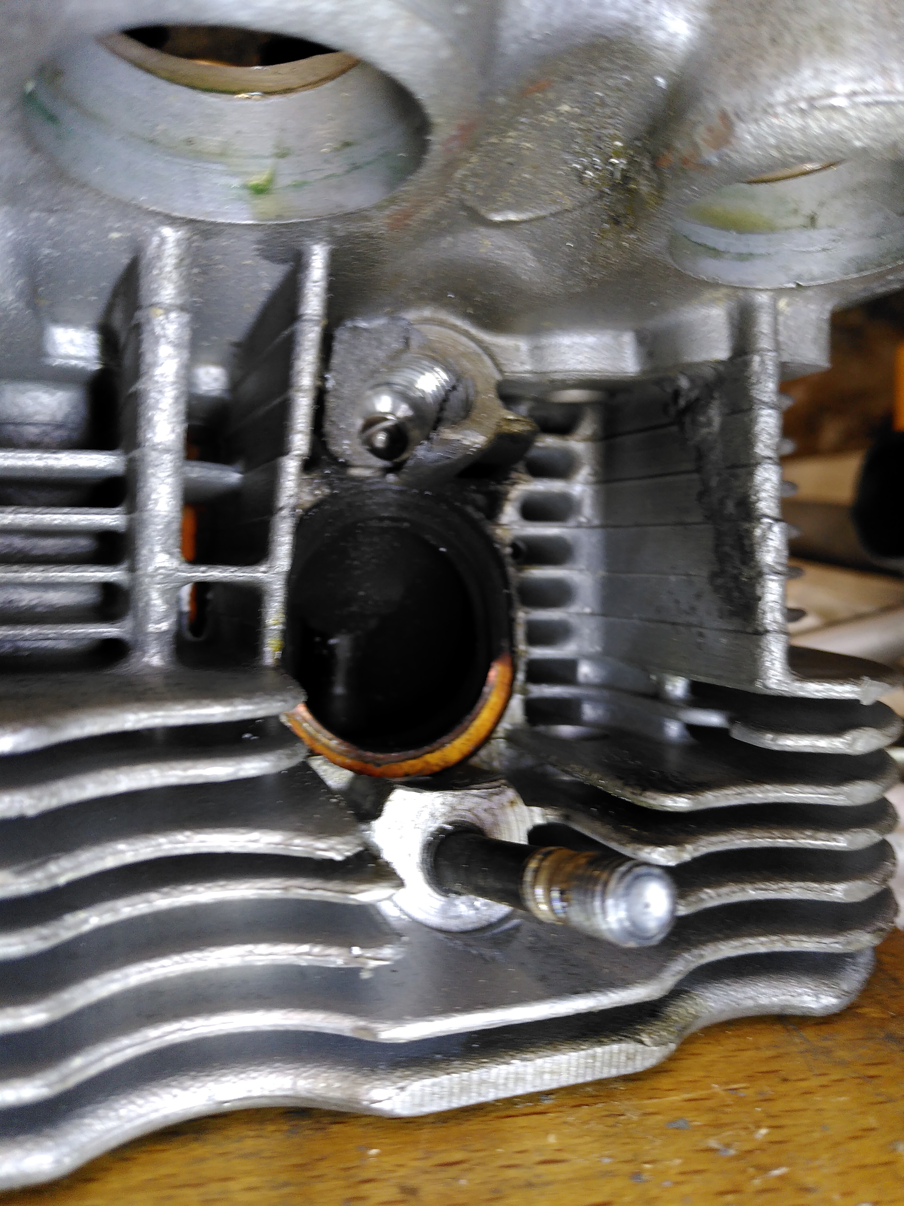

nach langer Pause wegen anderer Projekte (und sicher auch dem Frust geschuldet) habe ich mich vor ein paar Wochen wieder an meinen Motor gemacht. Nochmal Benzindruck, Zündfunke, Zündreihenfolge, Falschluft und Kompression geprüft, alles ohne Fehler. Vor lauter Verzweifelung habe ich dann angefangen die Zündkabel auf dem Zünderverteiler jeweils einen Zylinder weiter aufzustecken. Und nach 270° - siehe da - rührt sich der Motor. Fragt mich bitte nicht warum, aber das war der Fehler....
Die gute Nachricht: Der Motor läuft, an sich auch rund, allerdings hatte ich auf der beifahrerseitigen Bank den Eindruck, dass irgendetwas nicht passt. Dabei fielen mir zwei Dinge ein:
1. Als ich diesen Zylinderkopf das erste Mal runter hatte, sind mir zwei Dichtringe zwischen Zylinder und Kopf entgegengefallen. Die habe ich auch einfach wieder so verbaut, je einen pro Zylinder - es musste im Sommer ja schnell gehen, weil wir unbedingt in den Urlaub starten wollten. Gemessen hatte ich damals nichts, also könnte der ZK nicht plan aufliegen.
2. Die Gewinde von zwei Stehbolzen am Abgaskrümmer waren ausgenudelt und sind beim Festziehen ausgerissen. Dort haben wir aufgebohrt, ein größeres Gewinde nachgeschnitten und Übermaß-Stehbolzen auf der Drehbank hergestellt.
Also Motor wieder raus und ZK runter und da ist der Schaden: Lektion gelernt: Das war zu wenig Fleisch, um ein Übermaßgewinde nachzuschneiden... Das lässt sich nicht mehr reparieren, also muss Ersatz her. Daher meine Fragen an euch:
1. Weiß jemand wo ich nochmal den gleichen ZK bekomme? Teilenummer 021.101.371S, müssten m.W. vom 914 sein. 2. Sollte ich einen gebrauchten ZK bekommen können, was sollte ich prüfen/revidieren?
3. Kann ich zwei unterschiedliche ZK rechts und links verbauen? Hättet ihr eine Empfehlung für einen neuen ZK?
4. Ergibt es u.U. sogar Sinn einen oder beide meiner alten AMC ZK (Ersatzteilnummer 3 235670, falls ich es richtige erkenne) draufzubauen? Und letzten Endes: Wie gehe ich mit den Dichtringen um?

Hi Paul,
du hast da Köpfe vom 1,8er Motor. Die sind recht selten am Markt zu bekommen.
Außerdem weißt du ja auch nicht, wie oft die schon mal überarbeitet wurden. Sprich wie viel Brennraumvolumen die Köpfe haben.
Und je nach Kopfform, Ventilgröße und Brennraumvolumen beeinflusst das ja auch immer das Laufverhalten.
Aus meiner Sicht würde ich die Köpfe immer paarweise Tauschen. Damit kannst du sicher stellen, das auch beide Zylinderbänke gleich laufen.
Du musst jetzt eigentlich wissen, wo die Reise hin gehen soll.
- Welche Verdichtung hast du im Moment?
- Wie kam die Zustande? (Brennraumvolumen, Kolbenrückstand, Hub)
https://www.csp-shop.de/rechnermotor.html
Oder meinst du die Dichtung auf der Ansaugseite? Die muss drauf, für den Einspritzer eigentlich die dicke Variante sein und bei den Kleckerbeträgen einfach neu machen.
Bei frisch geplanten Zylinderköpfen braucht man die Kopfdichtung nicht. Aber wenn man die weg lässt, wird das Verdichtungsverhältnis massiv beeinflusst.

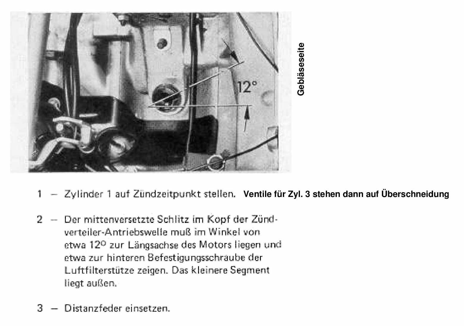

Moin Paul,
Dieser Veteiler hat einen unregelmäßigen Zündabstand von 0°-90°-182°-268° (Das sind jetzt die Winkelgrade am Verteiler!)
Infoquelle: viewtopic.php?p=247888#p247888
An der Kurbelwelle gemessen sieht das dann so aus, dass der 3.Zylinder 4° später und der 2. Zylinder 4° früher gezündet wird. Das ist nach meinen Erkenntnissen wohl eine konstruktive Maßnahme, um die Kopftemperaturen für die einzelnen Zylinder anzugleichen.
viewtopic.php?p=235991#p235991
Wenn bei Deinem Motor da etwas an der Zündung, also an der Reihenfolge vertauscht sein sollte, dürfte das m.E. nach nicht unschädlich sein.
Ist die Vereilerantriebswelle im Motor richtig eingesetzt?
Dann sieh bitte einmal zu, dass da der ZZP für den ersten Zylinder passt, also dass der Verteilerläufer dann auch wirklich auf die Kerbe vom Verteilergehäuse zeigt.

Danke für den Hinweis, Norbert! Das war mir gar nicht bewusst - werde ich prüfen.Norbert*848b hat geschrieben: ↑24.03.2024 11:35 Dann sieh bitte einmal zu, dass da der ZZP für den ersten Zylinder passt, also dass der Verteilerläufer dann auch wirklich auf die Kerbe vom Verteilergehäuse zeigt.
