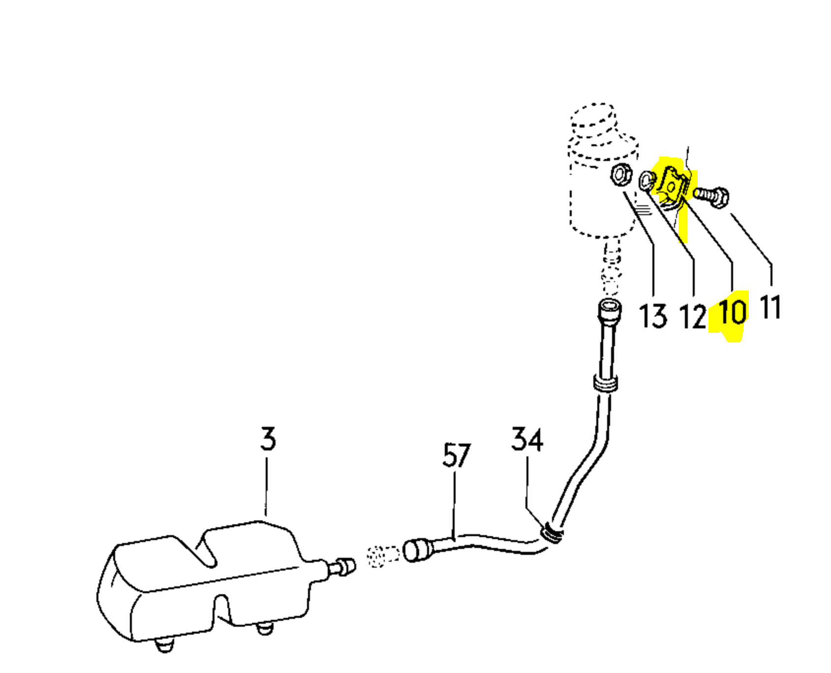

Frage 1: Wie wird das Reservoir befestigt? Hier wird Teil 10 gezeigt, aber ist nicht lieferbar, daher kann ich auch nicht drauf klicken.
https://volkswagen.7zap.com/de/rdw/typ+ ... -51010/#34
Frage 2: Welche Tülle ist die Nr 34, wo der Schlauch durch den Unterboden geht?

Teil 10 dürfte eine ganz normale "Blechmutter" für M6 sein. Hat VW an verschiedenen Stellen verbaut und gibt es z.B. in der Bucht.
Auch Teil 34 dürfte ein Standardteil sein: Kabeldurchführung, Durchgangstülle, Gummistopfen, u.a. bei eBay oder Würth. Du brauchst nur die beiden Durchmesser.

Bei meinem T2a/b wird der Bremsflüssigkeitsbehälter mit dem nach hinten zeigenden Pinupsi in einen angenieteten Blechwinkel (Nr 10) eingeklipst.
Ich kann gerne morgen bei Tageslicht davon ein Foto machen.

T2a/b Camper hat geschrieben: ↑28.08.2023 22:02 Bei meinem T2a/b wird der Bremsflüssigkeitsbehälter mit dem nach hinten zeigenden Pinupsi in einen angenieteten Blechwinkel (Nr 10) eingeklipst.
Bitte bitte, das wäre super hilfreich. So einen Blechwinkel kann ich bestimmt nachbauen und selbst vernieten/verschrauben.

Das mit dem Tageslicht hat jetzt nicht so geklappt aber Bilder hab ich grade gemacht.
Allerdings erkennt man darauf nicht sonderlich viel, das Loch in dem Bleckwinkel gibt eben der Haltewinkel des Bremsflüssigkeitsbehälters vor.
Also ein Blechstreifen abkanten, ein Loch für nen Schweißpunkt, Niet oder Schraube bohren und ein Loch? wo der Behälter eingeklipst wird.

T2a/b Camper hat geschrieben: ↑29.08.2023 20:39 Also ein Blechstreifen abkanten, ein Loch für nen Schweißpunkt, Niet oder Schraube bohren und ein Loch? wo der Behälter eingeklipst wird.
Vielen Dank für deine Mühe.
Das der Behälter "eingeklipst" wird, wusste ich nicht. Bei meinem neuen sieht es aber auch so aus, ob der mit einem Dorn und einer Kante in das Loch geklippt wird und dadurch hält.
