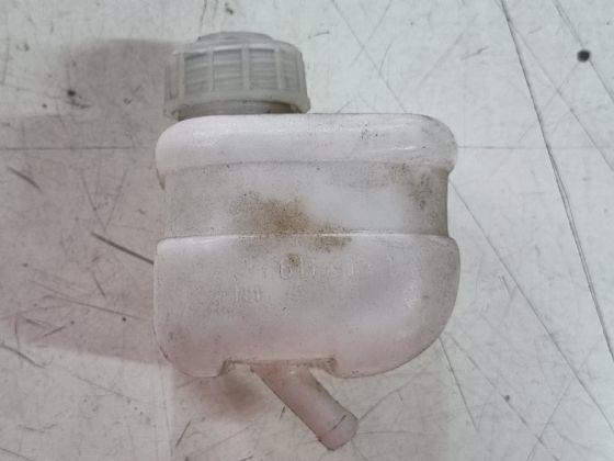

Hi ihr Lieben,
Ich habe am Wochende weiter am Bremssystem gearbeitet und einen neuen Schlauch vom Reservoir hinterm Fahrersitz zum Reservoir des HBZ von Ralph eingebaut. Schlauch passt soweit, allerdings ist das Reservoir an meinem brasilianischen Bus nicht kompatibel mit dem Schlauch.
Das Nippelstück am Reservoir hat einen zu kleinen Durchmesser, also leider nichts mit Schlauch drauf stecken und das wars.
Nun möchte ich das Reservoir austauschen, weiß aber nicht, wie das Reservoir an einem Deutschen Bulli befestigt wird.
So sieht meines aus und es wird mit einem Metallbügel hintern Fahrersitz befestigt. es hat die Teilenummer 1316113131.
Leider habe ich vergessen ein Bild im eingebauten Zusatdn zu machen und Google gibt leider auch nix her.

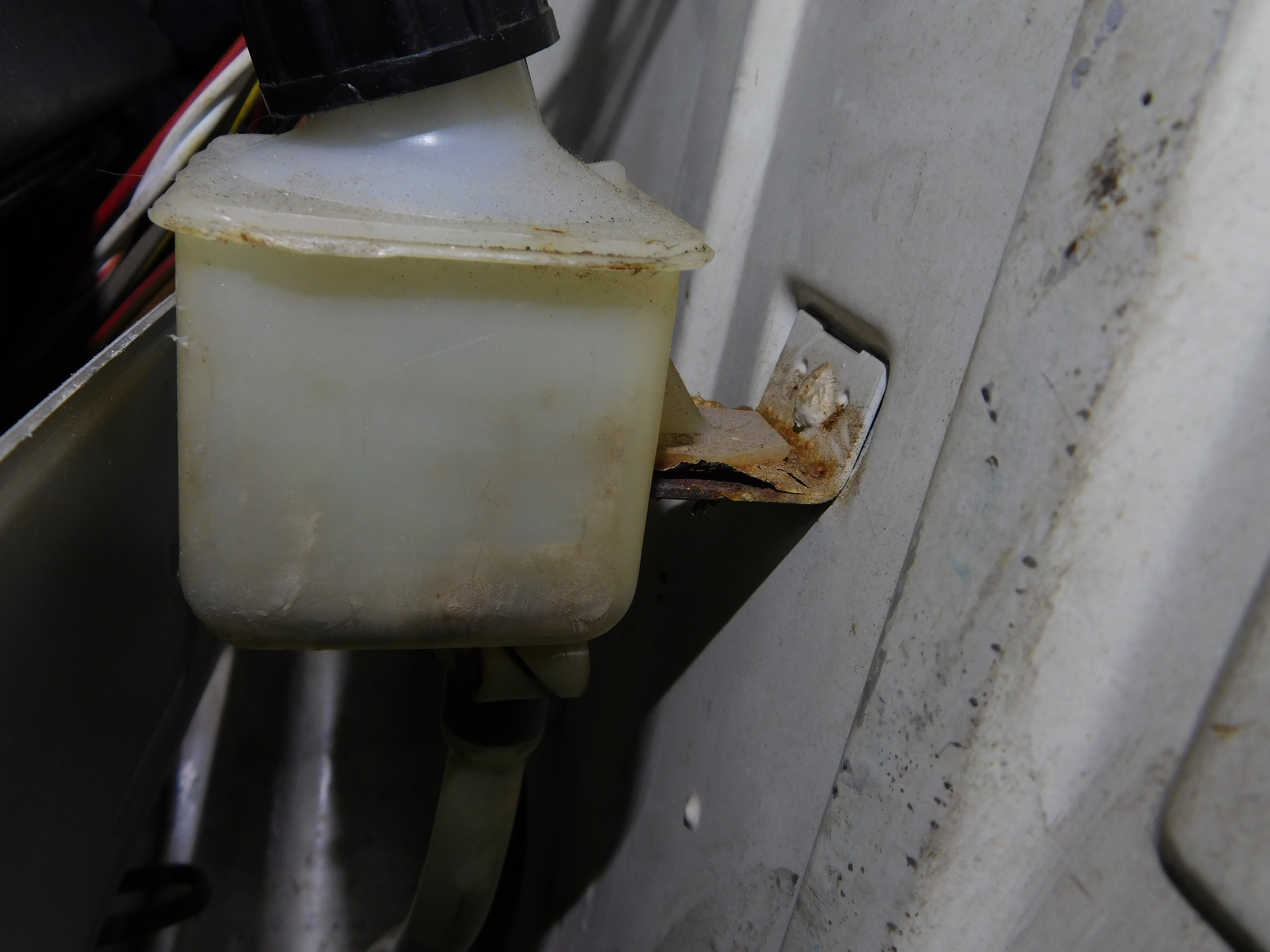

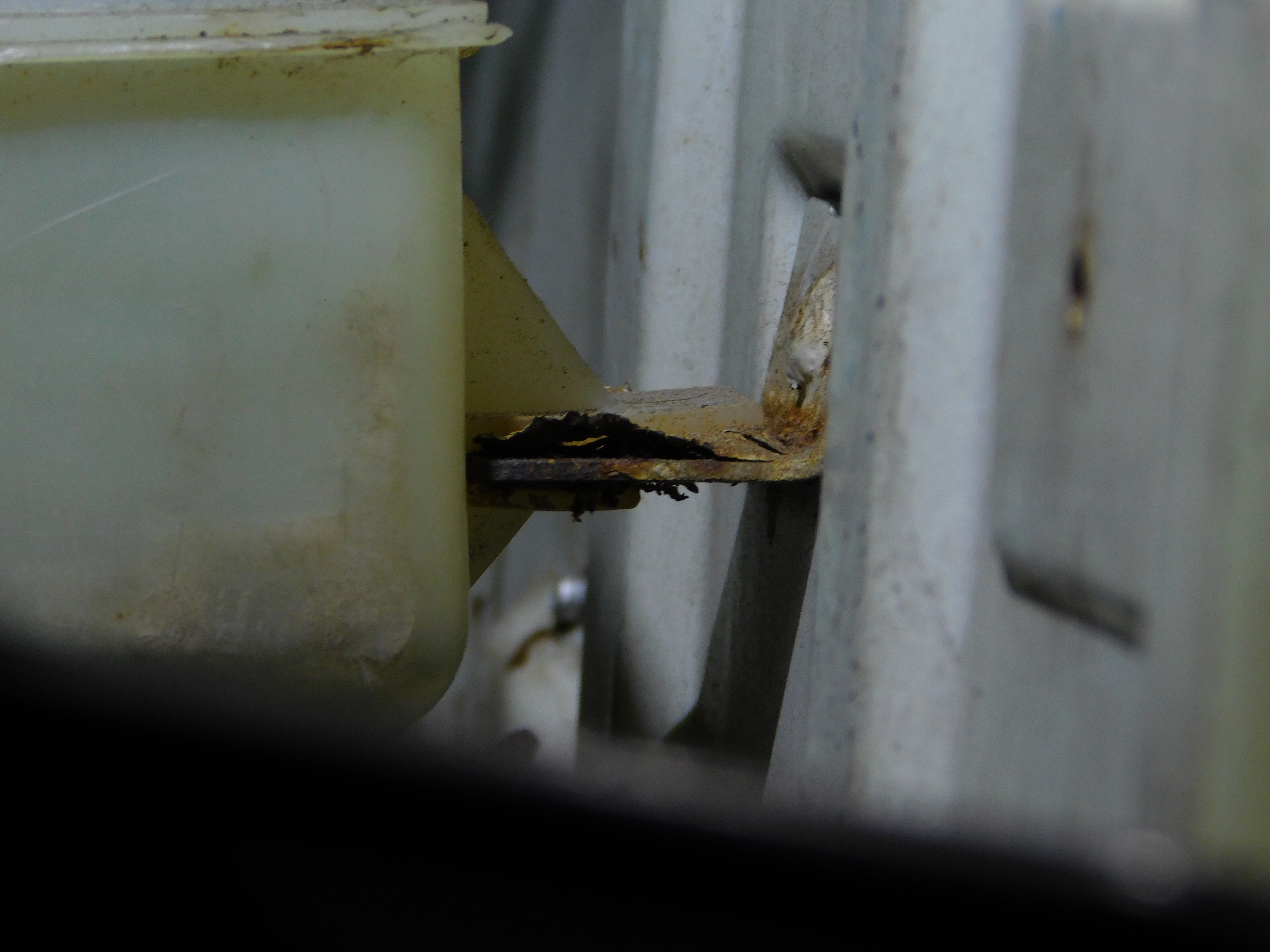

Bei meinem T2a/b wird der Bremsflüssigkeitsbehälter mit dem nach hinten zeigenden Pinupsi in einen angenieteten Blechwinkel (Nr 10) eingeklipst.
Ich kann gerne morgen bei Tageslicht davon ein Foto machen.

Hi Norbert, genau, ich rede vom Nachfüllbehälter. Der Stutzen an meinem hat einen größten Durchmesser von etwa 8mm.Norbert*848b hat geschrieben: ↑29.08.2023 00:35 Du meinst also den Nachfüllbehälter?
Von welchen Durchmesser reden wir dann, bzw. was für ein Schlauch sollte es sein?
Auf die Anschlüsse beider Behälter ab MJ '69 aus genannter Produktion, wird jeweils eine Dichtung gesetzt 211 611 833 C und dann der Formschlauch aufgeschoben und anschließend mittels genannter Schellen gesichert.
Die richtigen Tüllen, sowie den neuen geformten Schlauch von Ralph habe ich.
Das andere Ende des Schlauches (inklusive Tülle) sitzt am Ausgleichsbehälter am BKV. Dort scheint es zu passen, ohne Klemme tropft es aber heraus.
Vorher ging die Nachfüllleitung kurz vorm BKV noch in einen anderen Schlauch über mithilfe eines Schlauchverbindungsstückes. Im Endeffekt war es also ein Schlauch mit etwa 8mm Innendurchmesser am Nachfüllbehälter, kurz vorm BKV ging der dann in einen Schlauch mit 10mm? Innendurchmesser über damit der an den Stutzen des Ausgleichbehälters passt.
Weiß jemand den genauen Durchmesser vom Stutzen des Ausgleichsbehälters über dem BKV? Sollte ja der gleiche sein, wie vom Nachfüllbehälter.
Auf meine Liste komment also ein Nachfüllbehälter https://www.aircooledshop.com/VWT2/T2-B , 2 rundziehende Schellen https://www.vag24.de/epages/61870722.sf und eine Durchgangstülle.
Vielen Dank schon Mal für alle Beträge. Ich melde mich zurück.

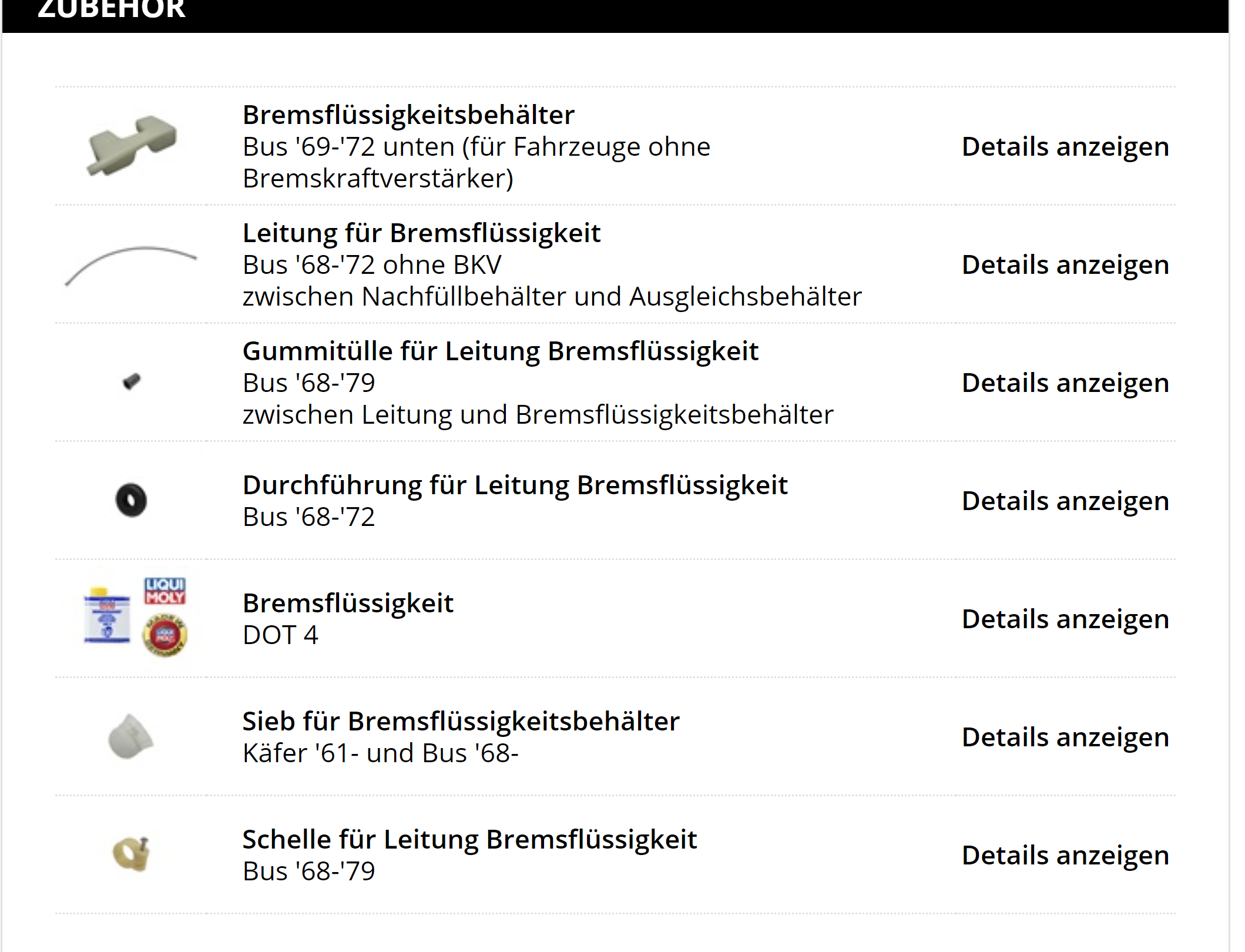

Ich melde mich noch einmal im Doppelpost:
Bei CSP habe ich eine tolle Auflistung gefunden und dort auch eine passende Tülle für die Durchführung für Leitung Bremsflüssigkeit
https://www.csp-shop.de/raeder-bremsen/ ... 9991b.html
Natürlich past wahrscheinlich jede x-beliebige Tülle mit 16mm Innendurchmesser und Außendurchmasser passend zum Loch im Unterboden.

Das mit dem Tageslicht hat jetzt nicht so geklappt aber Bilder hab ich grade gemacht.
Allerdings erkennt man darauf nicht sonderlich viel, das Loch in dem Bleckwinkel gibt eben der Haltewinkel des Bremsflüssigkeitsbehälters vor.
Also ein Blechstreifen abkanten, ein Loch für nen Schweißpunkt, Niet oder Schraube bohren und ein Loch? wo der Behälter eingeklipst wird.
Feddich.
Ich hoffe Dir damit irgendwie geholfen zu haben .......
Feddich.

Schade ist nur, das ich eigentlich immer noch nicht genau nachvollziehen kann wie der Behälter befestigt wird.
Hast mit dem Handy fotografiert?
Das Objektiv und Blitz sitzt meist oben in einer Ecke.
Somit kannst das Handy so drehen, das Dir eigentlich aussagekräftige Bilder gelingen müssten.
Wenn die Bilder Kopf stehen müssen sie halt danach gedreht werden.
Darf ich Dich bitten es nochmal zu versuchen?
toll das Du Dir die Mühe gemacht hast.

Vielen Dank für deine Mühe.T2a/b Camper hat geschrieben: ↑29.08.2023 20:39 Also ein Blechstreifen abkanten, ein Loch für nen Schweißpunkt, Niet oder Schraube bohren und ein Loch? wo der Behälter eingeklipst wird.
Das der Behälter "eingeklipst" wird, wusste ich nicht. Bei meinem neuen sieht es aber auch so aus, ob der mit einem Dorn und einer Kante in das Loch geklippt wird und dadurch hält.
