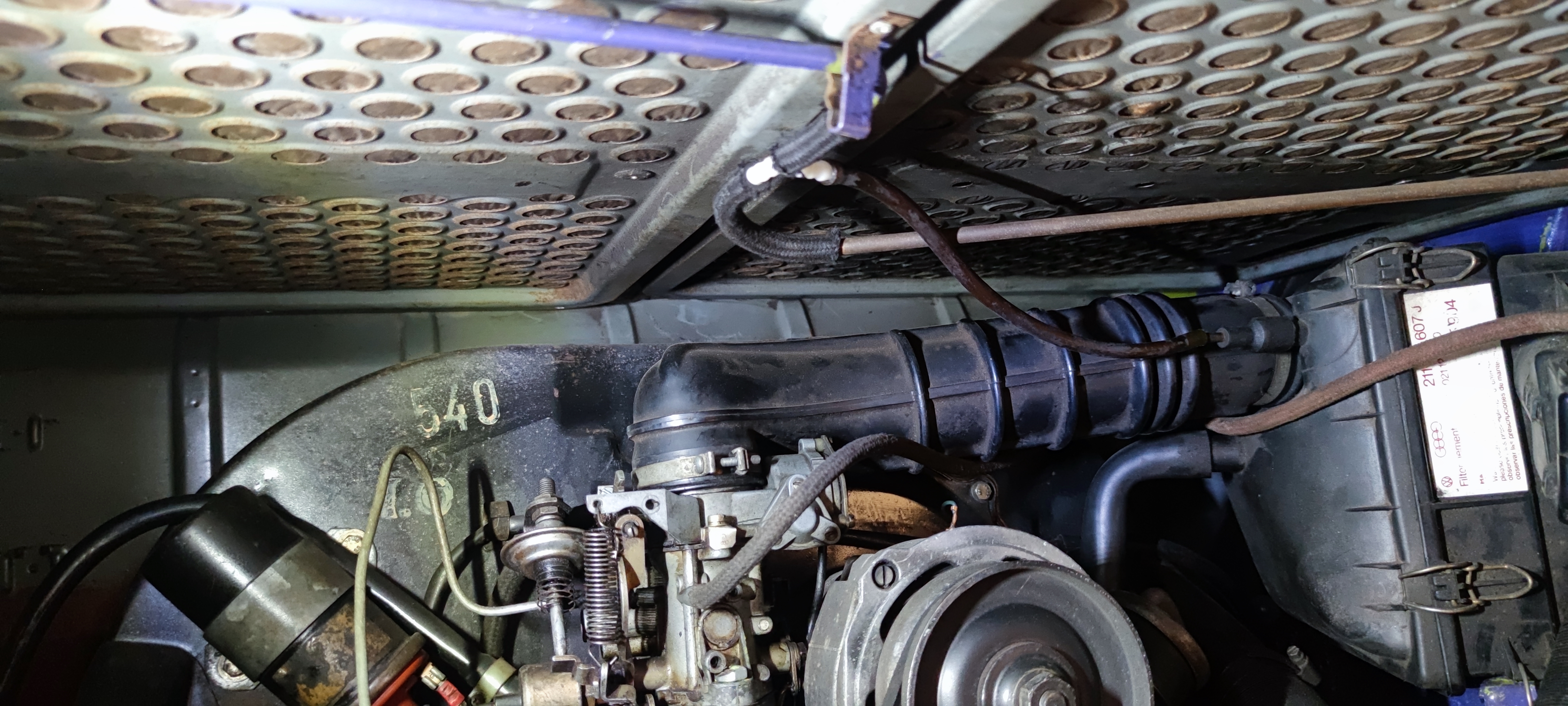

... auch für die ersten Tipps. Motor kommt eh noch raus und da würde ich nochmal gesondert nachfragen ...Norbert*848b hat geschrieben: ↑19.07.2022 14:46 Da habe ich auch gleich eine Anmerkung bei der Motoransicht zu machen.
Da war wohl ein Witzbold am Werke, wenn man sich anschaut, wie die Schläche angeschlossen sind.![]()
Schlauch 35 für den Temperaturregler 31 wird hinten am Vergaser aufgesteckt.
Auf das Reduzierstück 10A gehört die Tankentlüftung.

Hey hey ... ich muss hier nochmal kurz einsteigen.
Die Schläuche könnten noch "schöner" verlegt werden, ich weiß. Mir ging es jetzt mehr oder weniger nur um die Richtigkeit.
Wäre das dann so in etwa richtiger?Norbert*848b hat geschrieben: ↑19.07.2022 14:46 Da habe ich auch gleich eine Anmerkung bei der Motoransicht zu machen.

Moin Julia und Thomas,
Das linke Rohr könnte noch heruntergedrückt werden, damit es im Halter auch einrastet.
Das rechte Rohr nach Möglichkeit am rechten Abgang vom T-Stück (15) anschließen,
dann ist es auch besser fixiert und kann nicht "herumschwabbeln".
Der vordere Abgang geht dann ins Luftfilter, wie auf diesem Bild zu sehen ist:
https://volkswagen.7zap.com/de/rdw/typ+ ... 201-21010/
Ob die Schläuche am Temperaturregler 31 richtig angeschlossen sind,
kannst nur Du herausfinden, weil auf dem Bild halt verdeckt.
Hinweis: 35 kommt vom hinteren Unterdruckanschluss des Vergasers.
https://volkswagen.7zap.com/de/rdw/typ+ ... 129-15000/
... sollte so funktionieren können, sehe aber noch Optimierungspotential.
