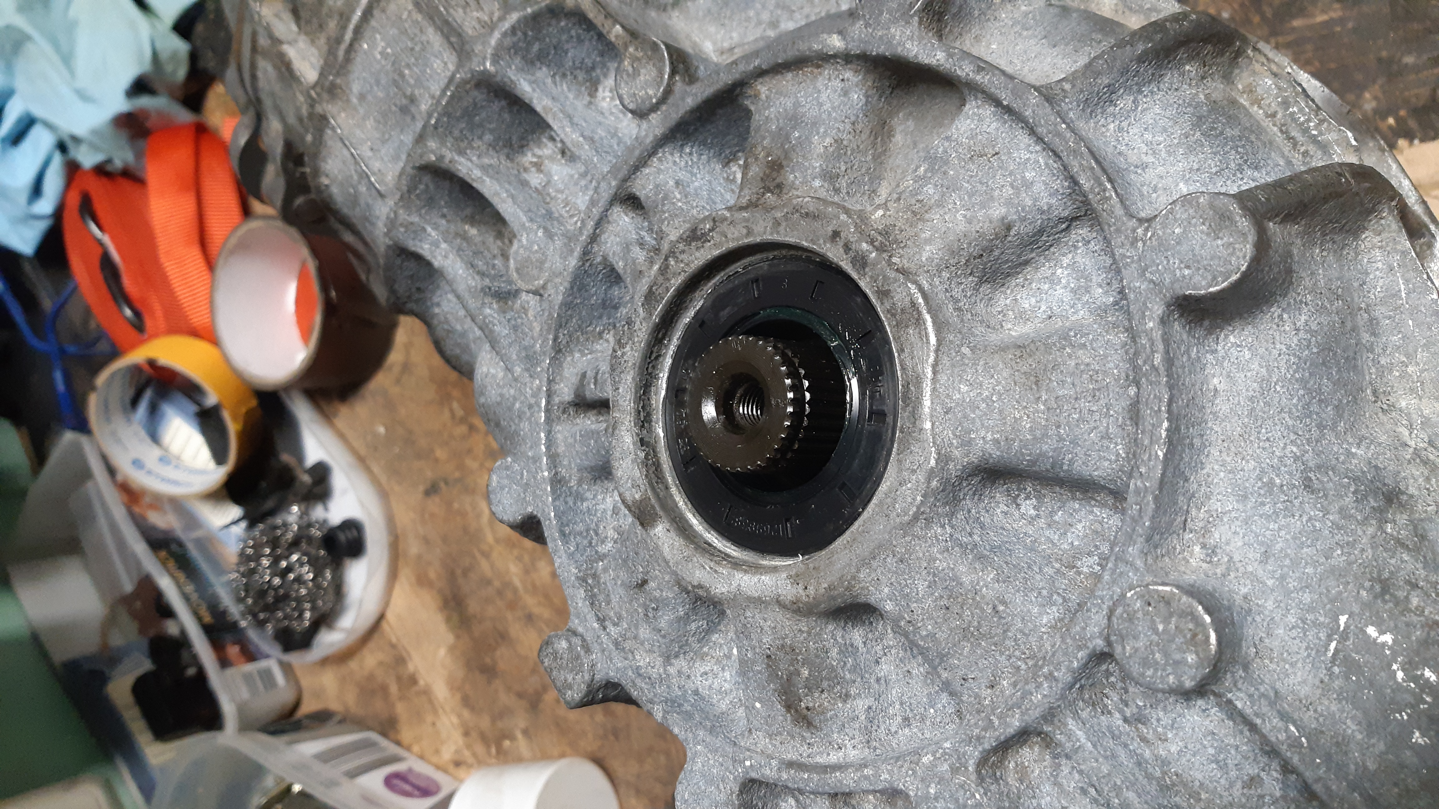

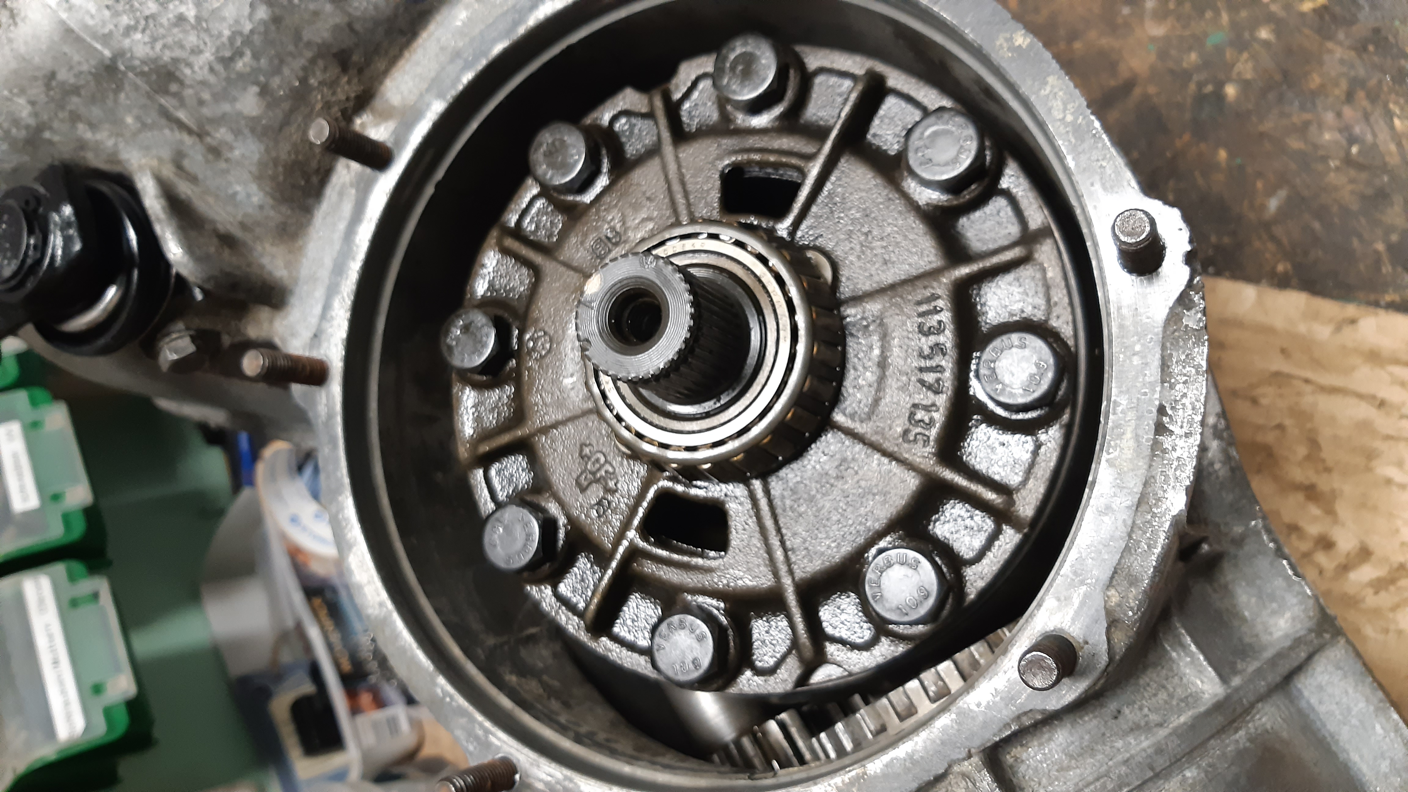

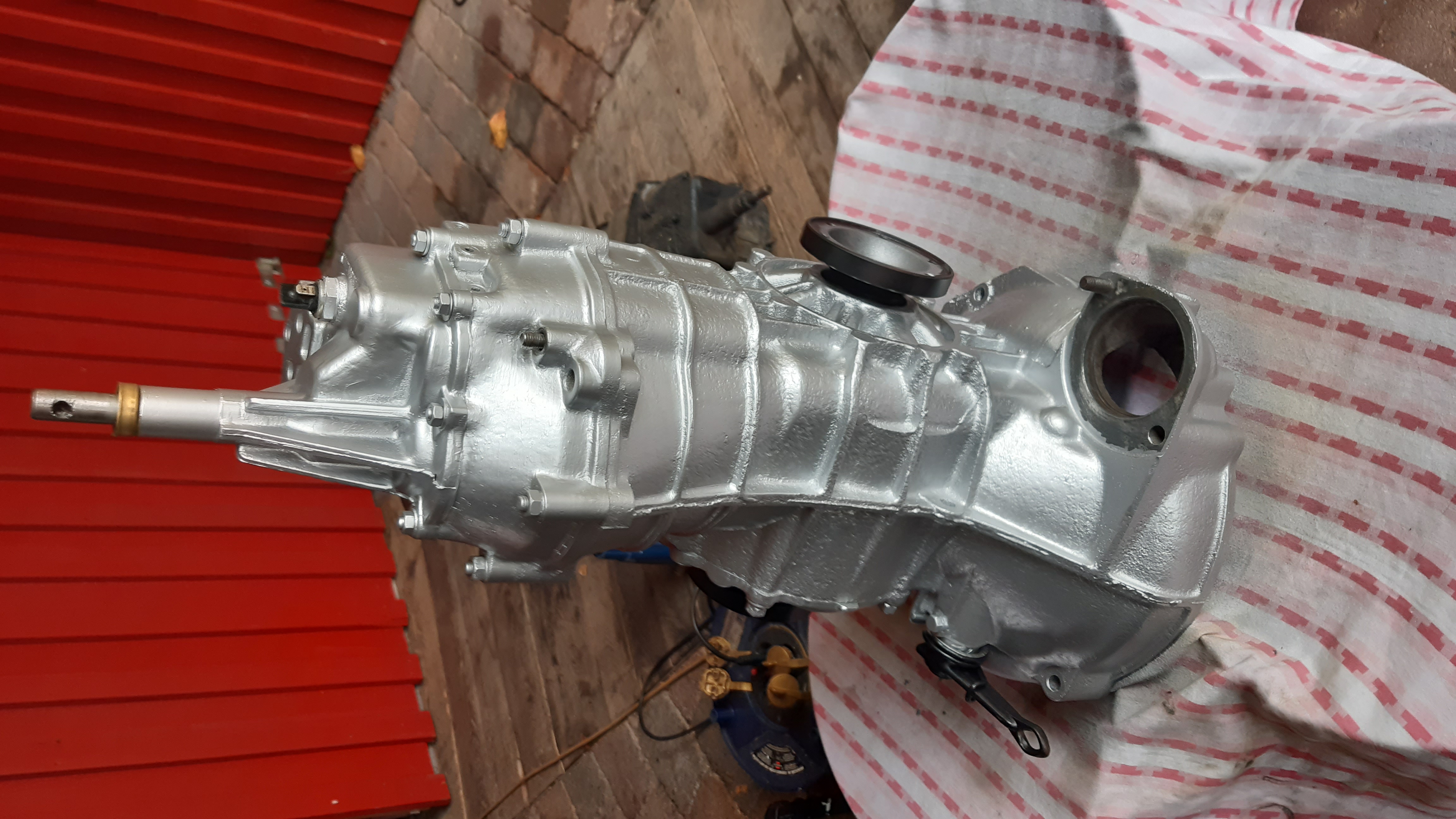

Ja, @Dwayne da bin ich auch gespannt.
Alles wieder zusammen, neues Öl drauf und einmal lackieren.
Fehlt noch Schaltstange und Halter fürs Kupplungsseil.

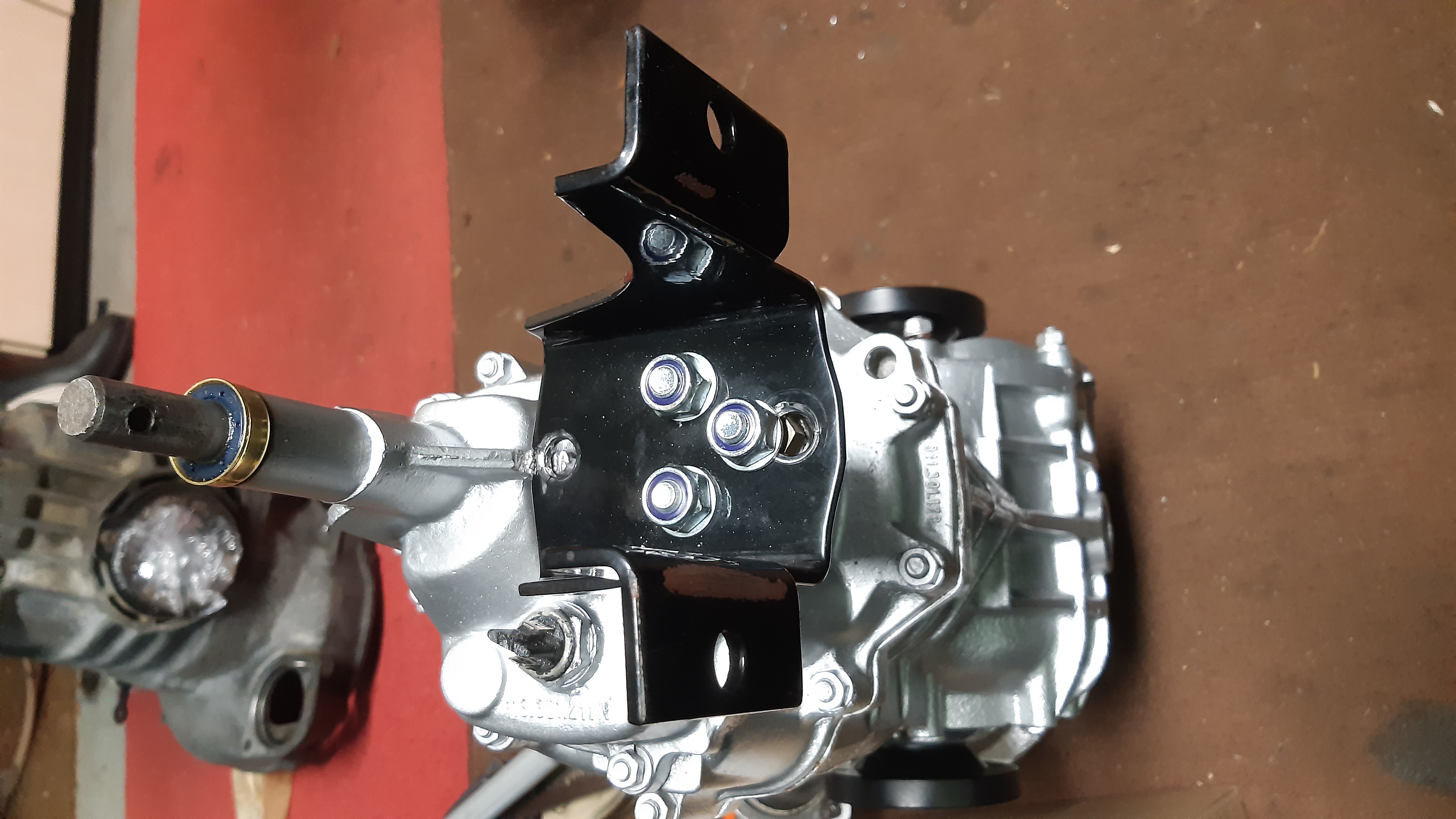

Die Position vom Halter für den Kupplungszug und für das vordere Lager am 002 Gtriebe messen und übertragen.
Der Getriebehalter musste 1cm weiter nach vorne.
Das habe ich einfach mit Muttern gelöst.
Jetzt fehlt nur noch die Verlängerung der Schaltstange.

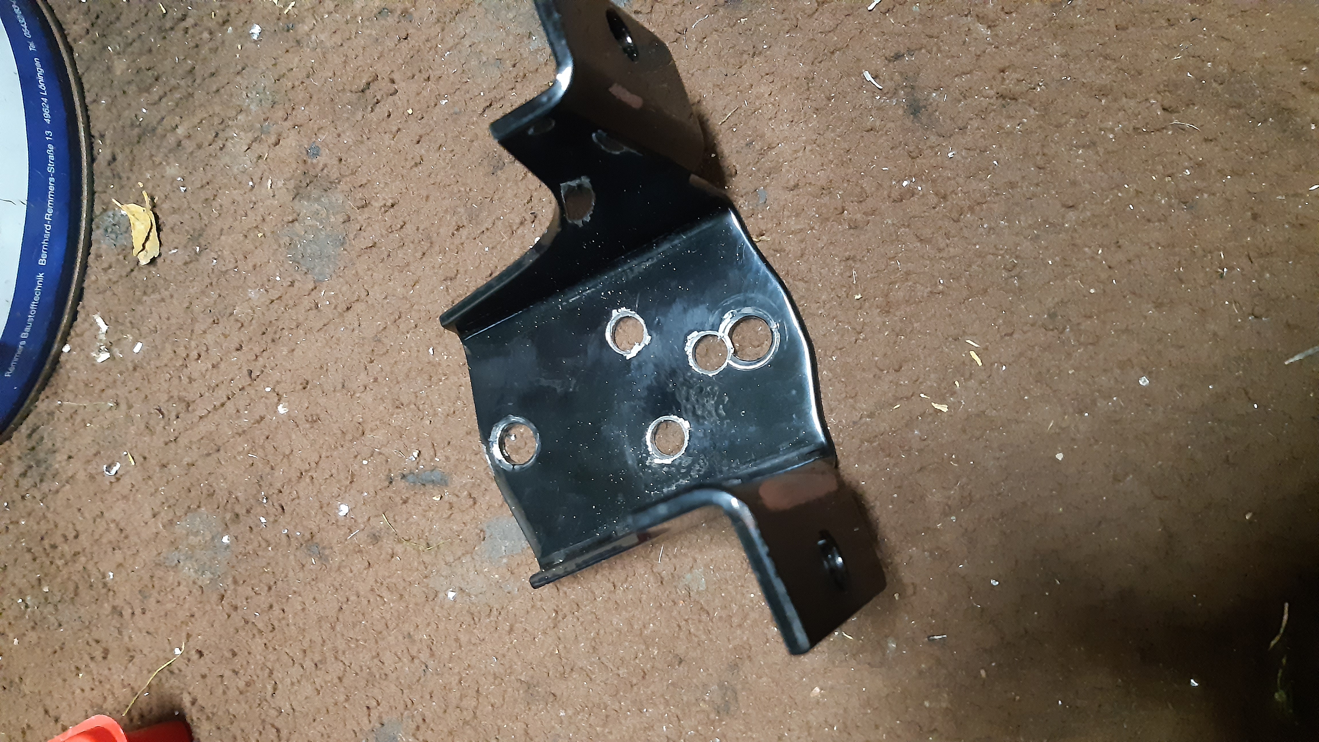

Habe jetzt den Getriebehalter umgebohrt.
Alle Löcher ca. 0,7 cm tiefer.
Was für ein Akt den Halter bei eingebautem Getriebe auszubauen :roll:
Jetzt passt es
Was mich aber stutzig macht ist die Position des Vorderen Halters.
Überall sieht man das der direkt an das Getriebe geschraubt wird. Dann würde es aber nicht mit dem Hinteren Motorhalter passen.
Das T2 Getriebe ist 1 cm länger als das Käfer Getriebe. Aber dadurch, daß ich jetzt das Getriebe 1 cm weiter hinten eingebaut habe muss ich den Schaltstangenadapter jetzt nochmal um 1cm verlängern.
Ich steh gerade echt auf dem Schlauch wo der 1 cm geblieben ist. Denn die Traverse passte vorher uns die tut es auch jetzt.

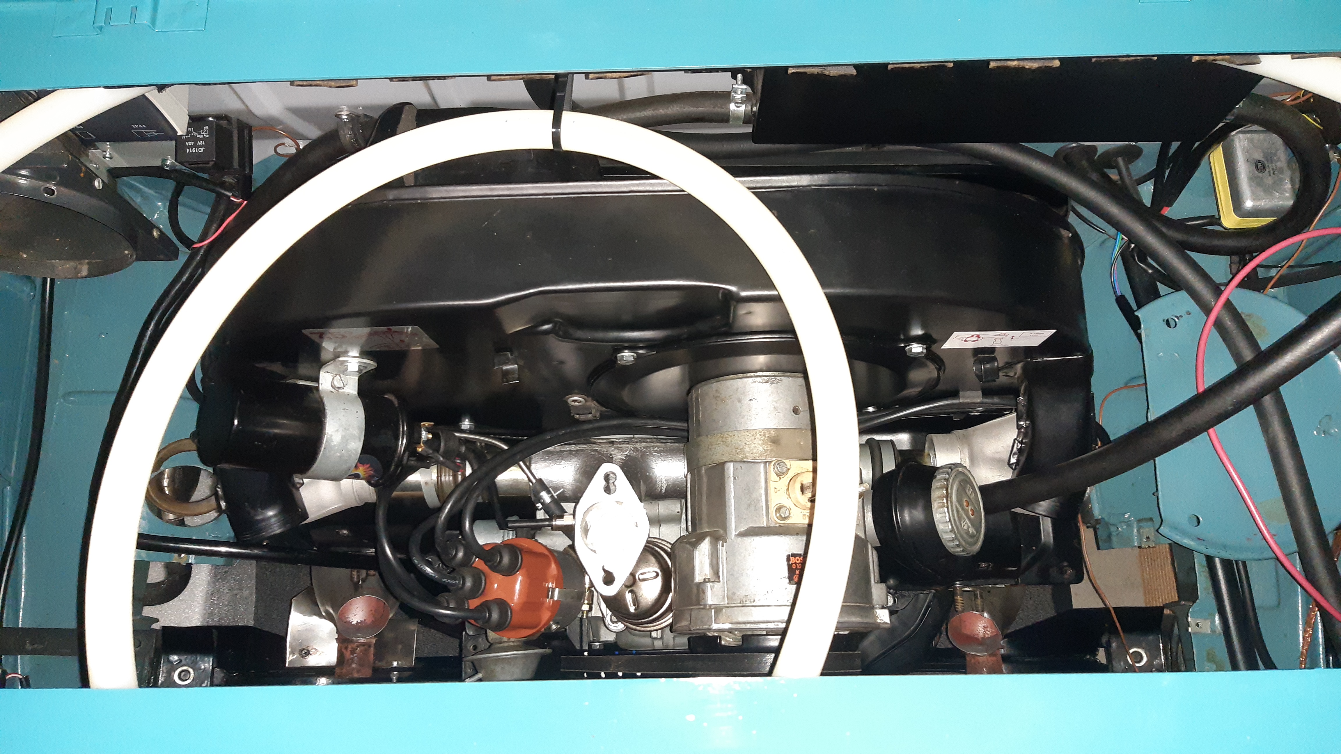

Aber der Reihe nach: Die Revisionsklappe ist echt Gold wert. Gut, das ich das gemacht habe:

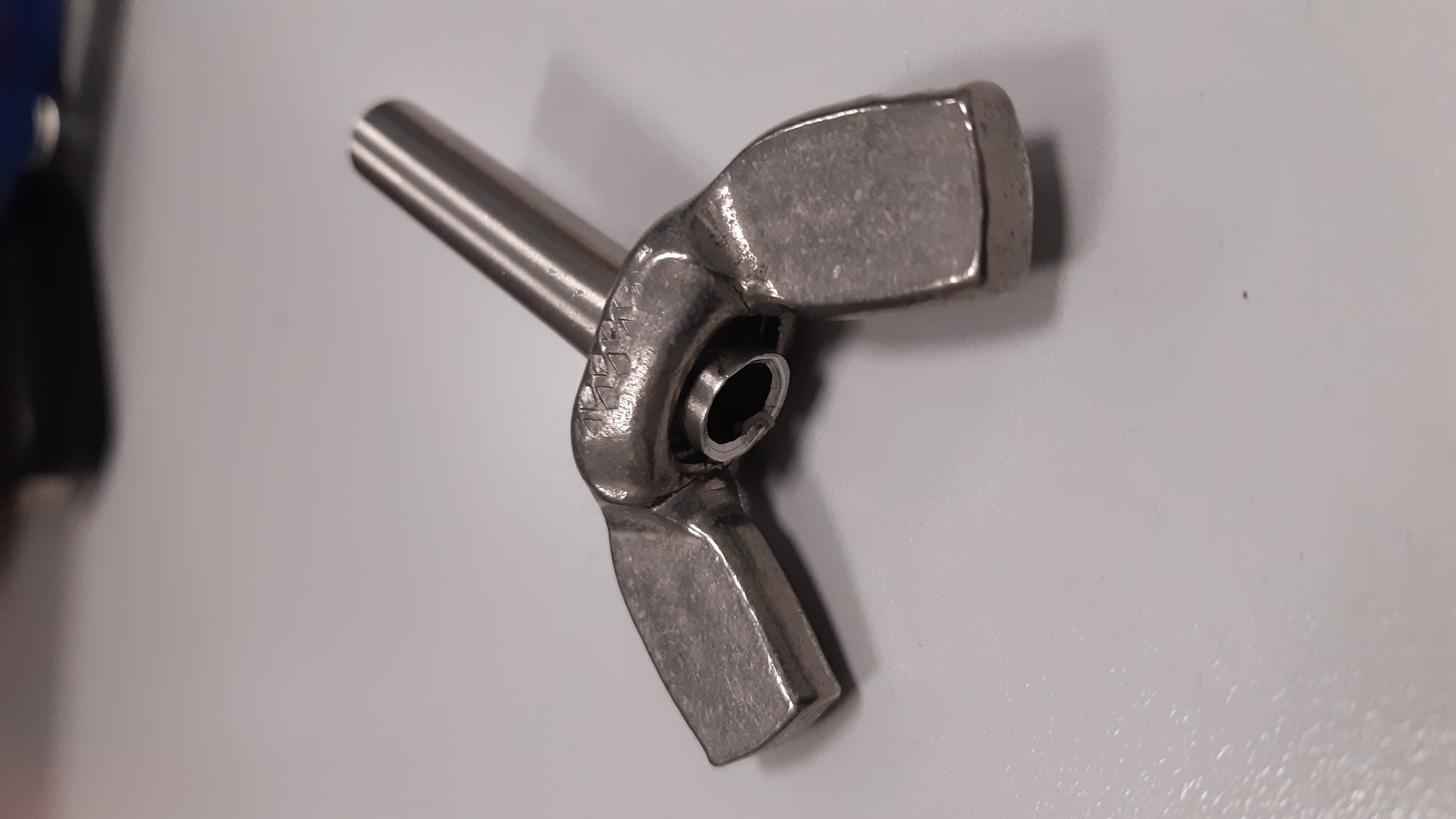

Aber dann ging das Elend weiter: Der Kupplungszug war plötzlich zu kurz. Warum bleibt mir auch hier ein Rätsel. Das soll aber wohl öfters vorkommen. Ich habe einfach einen Tipp von nem Kumpel umgesetzt. Rohr an eine Flügelmutter geschweißt und ein M7 Gewinde reingeschnitten.
Das hat super funktioniert.

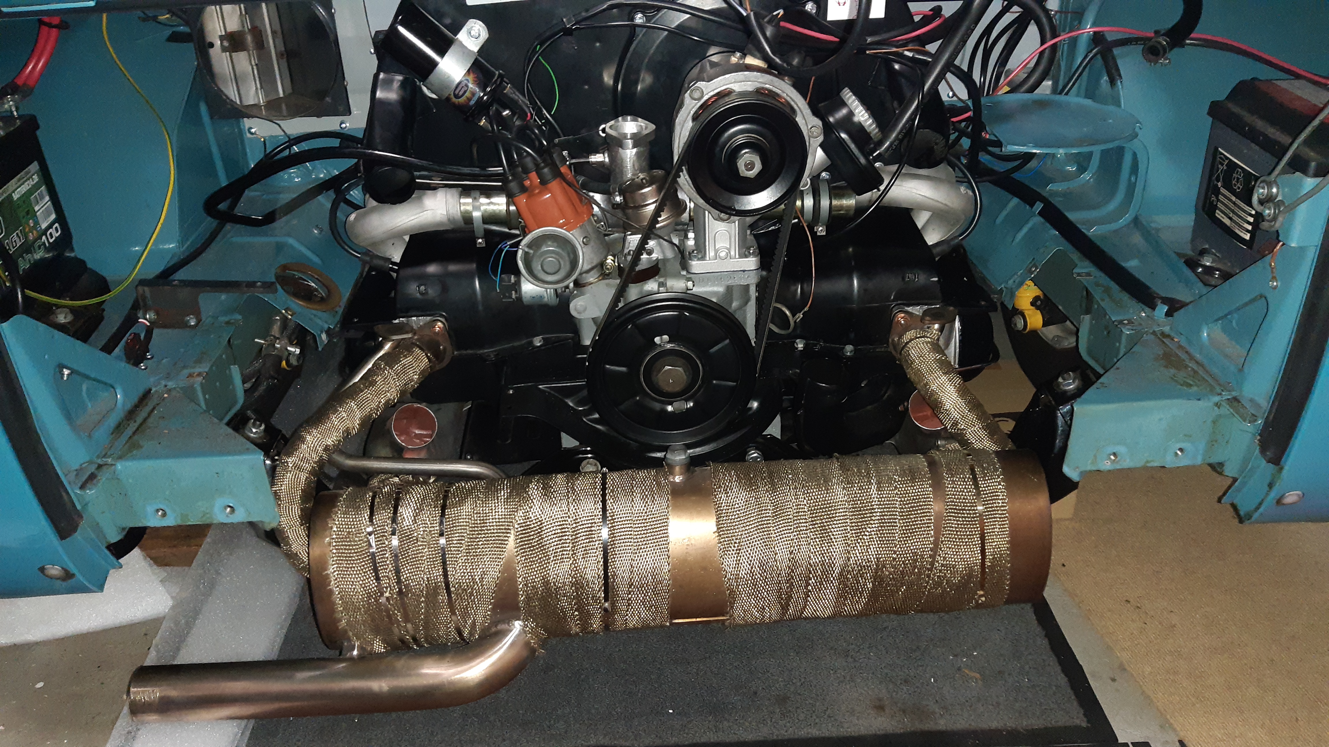

Voller Panik habe ich erstmal das Heckblech angebaut, ob ich da den Motor evtl zu weit hinten angesetzt habe.
Ergebnis: NÖ. Heckblech passt und sitzt genau so, wie es soll. Die Dichtlippe liegt genau da auf, wo sie vorher auch saß.
