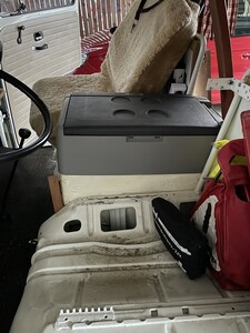

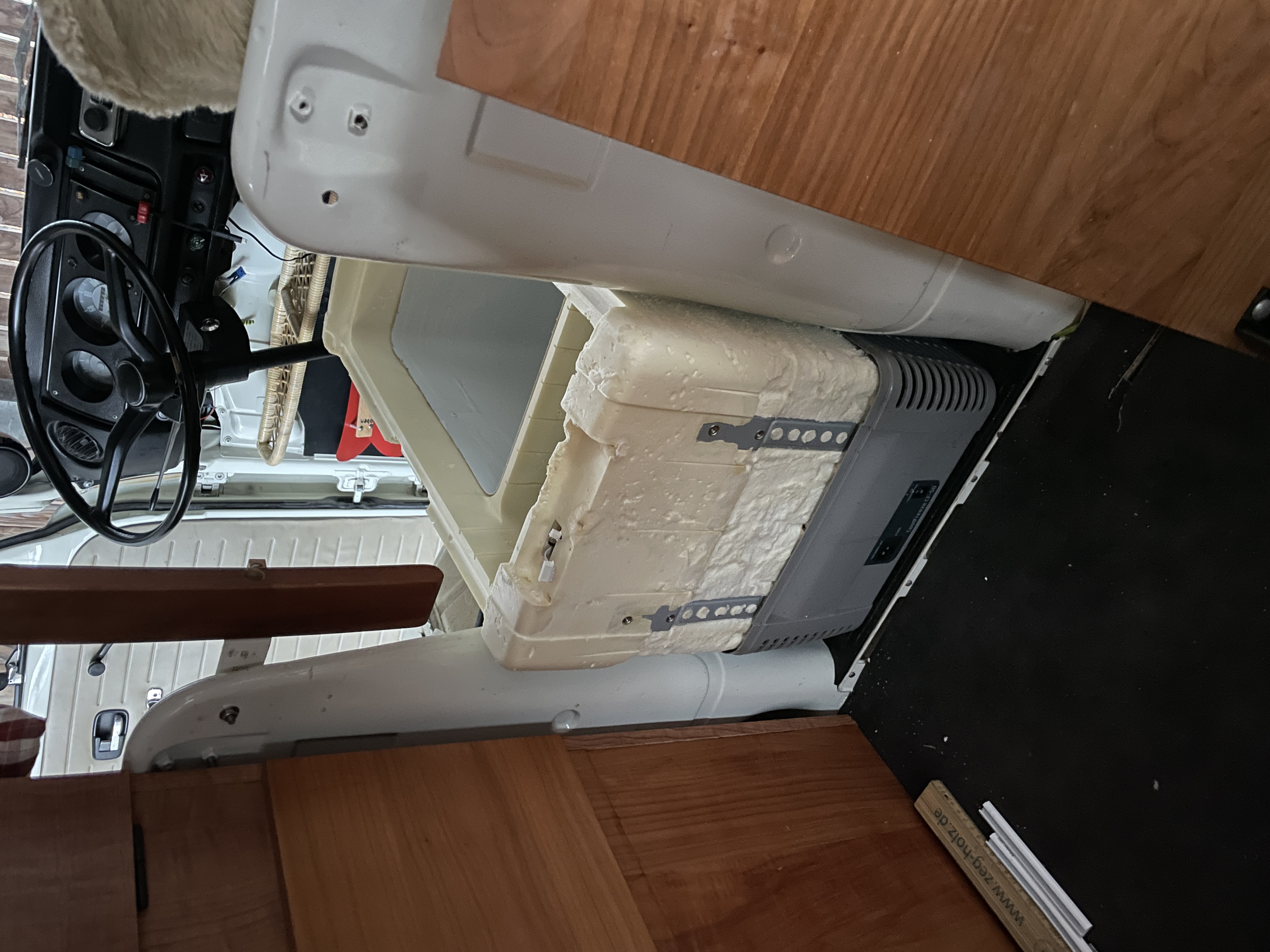

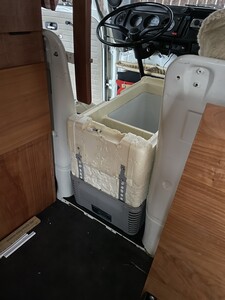

Habe eine Kühltruhe CF 50 mit knapp 45 Litern und möchte diese aus Platzgründen zwischen die Vordersitze stellen. Leider fehlten hier 1-2 cm von der Breite zwischen den Blechen. Da die Kühltruhe unter dem Plastik ausgeschäumt ist habe ich sie aufwendigst zerlegt und seitlich etwas schmaler gemacht, sodass sie nun dazwischenpasst (auch mit der Plastikverkleidung drüber). Siehe Bilder
Leider habe ich nicht bedacht (bzw gedacht man kann das leicht "drücken"), dass die beiden Sitze ca 1cm über das Blech nach innen stehen.
Ärgerlicherweise ist das jedoch zu stramm und ich bekomme die Box nicht mehr rein wenn die Sitze installiert sind bzw die Spannung wäre zu groß den Deckel zu bewegen :wall: :wall: :wall: .

bei mir steht die CDF18 zwischen den Sitzen, die passt so gerade eben mit den Gurtpeitschen und ist 9cm schmaler. Wie willst du das bei dir mit den Gurten machen?
Auf den Bildern sieht es zumindest so aus, als würde man sich den Arm brechen wenn man in den 2. und 4. Gang schalten will. Hast du das mal ausprobiert? Meine Box ist 6 cm flacher und steht schon leicht im Weg.

Also die Gurtschlösser habe ich gerade abgebaut, die müssten natürlich auch wieder rein. Ggf könnte ich hier welche mit nem flachen Gurt anstatt die jetzigen mit nem ca 2cm Stahlband einbauen.
@Jan: habe leider bisher noch keine Kühlbox mit Kompressor mit 40 Litern gefunden, die dann knapp 31-32 cm breit ist. Von VEVOR gibt es eine mit 45 oder 55 Litern die aber beide 345mm breit sind und das gleiche Problem bringen würden.
Also auf dem einen Bild wo das Plastik wieder drauf zu sehen ist ist es nicht ganz unten und daher wirkt die Box so hoch (hab es nur noch nicht wieder ganz drauf weil es furchtbar war es wegzubekommen, falls ich noch was machen muss). Also wenn sie ohne drin steht geht es beim Schalten soweit ich es gesehen habe ohne Problem..... wenn man nen Sitz einbauen könnte :lol: :lol: :cry:

Oder ggf nen Rahmen aus Holz oben anstatt dem Deckel zwischen den Plastikrahmen rein und dann einen kleineren Decken in Fahrtrichtung der nicht an den Sitzen jedesmal anstößt beim Aufmachen. Würde aber glaube ich sehr schwierig werden die Box dann reinzupressen zwischen die Sitze, weil die ja schon sehr fest außen sind?

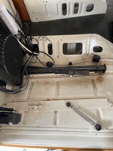

War heute noch mal am Auto und habe geschaut, es ist leider auf jeder Seite 10-15mm vom Sitz überstehend, sowohl an der Rückenlehne als auch an der Sitzfläche. Das Material ist sehr robust und lässt sich kaum drücken, daher muss ich glaube ich entweder die Sitzschienen/halterungen 15mm nach außen versetzen oder was an den Sitzen ändern. Eine andere Lösung sehe ich leider nicht ohne dass es total der Murks wird.
Hat jmd schon mal die Sitzschienen am Fahrersitz umgeschweißt?
Beifahrersitz ist "nur" der kleine Winkel außen umzuschweißen, den inneren kann man schrauben und das Loch zum Langloch machen.
Die Sitze seitlich zu ändern wird wahrscheinlich kaum gehen denke ich oder?
Vlt hat da jmd Erfahrungen und Sitze oder Sitzschienen schonmal verändert?

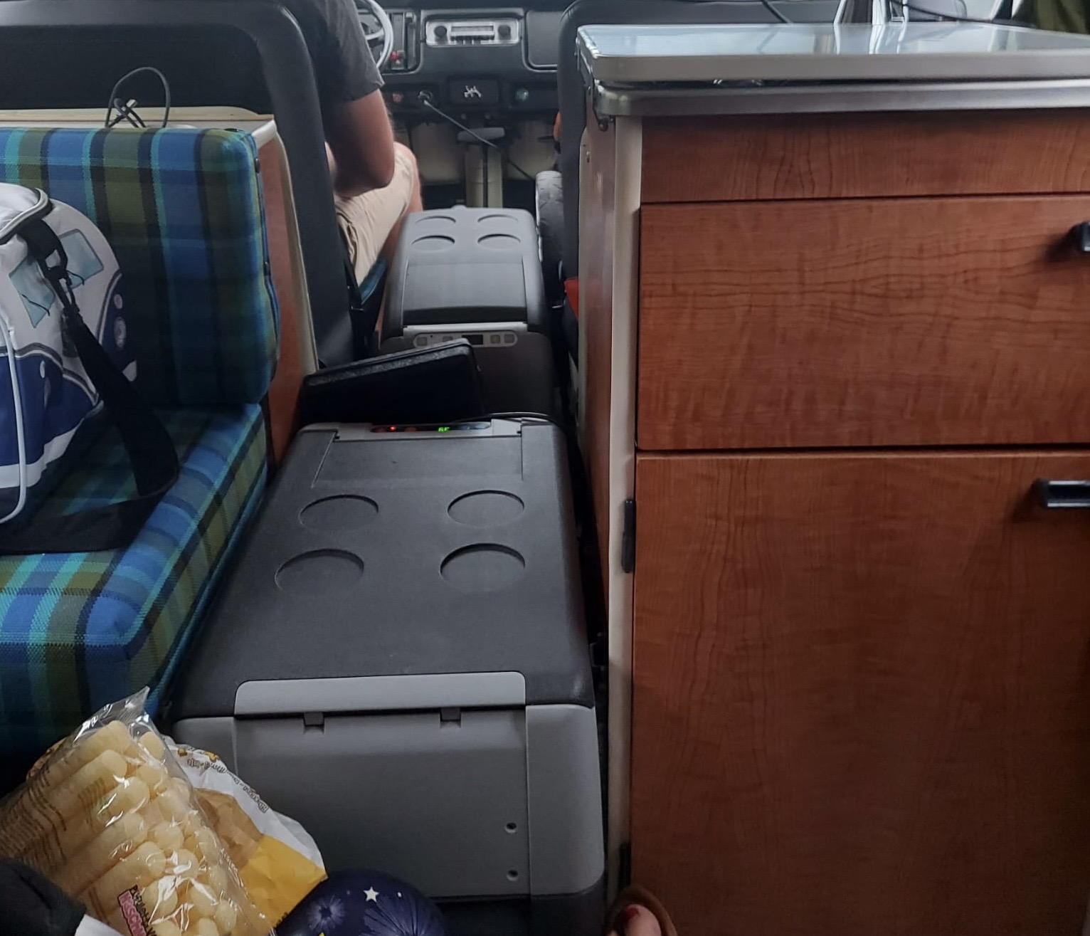

Ich hab so eine Kiste, die passt vorn zwischen die Sitze.
Laut CampingWagner ist die 41cm hoch. Und die stört schon, wenn sie zu weit vorn steht.
Deine Kiste ist nochmal 7cm höher!!!
Viel Spaß, wenns dann mal hektischer wird.

War gestern nochmal am Auto und die normalen nachgerüsteten Gurtpeitschen passen wieder hin. Oben dann genau in den Spalt zwischen dem Rückenteil und der Sitzfläche. Also das wäre kein Problem.
Das Problem ist sozusagen nicht mehr unten zwischen dem Blechdurchgang sondern "nur" noch oben an den Sitzen bzgl des Platzes der Box.
Habe gestern auch nochmal die Box so hingestellt wie sie stehen würde ( also wie auf dem Bild im ersten Beitrag, ganz hinten am Durchgang. Den Sitz aus den Schienen und 1cm daneben hingestellt) Also vom Sitzen dann und auch schalten war das sehr gut, man kann sehr entspannt die Hand/Unterarm auf der Box abstützen und kommt gut in 2. + 4. Gang und hat von daher genug Platz bis die Box anfängt. Da sehe ich eigentlich kein Sicherheitsproblem, war sogar recht komfortabel. Box würde dann natürlich noch gegen verrutschen befestigt werden.
