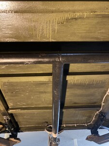

2) Unterboden: Die Kiste hat einen Rahmen aus Esche und einen Boden aus Sperrholz. Dieser ist Stabil, Trocken und in gutem Zustand. Dreckig, Staubig ist er auch. Ich habe nicht vor Wintercamping zu betreiben, aber Strassennässe kommt von unten a den Wagen, dieser ist wohl unbehandelt. Was kann ich hier machen um das Ding zu versiegeln aber trotzdem Atmungsaktiv zu halten? Auch muss das ganze ja auch mechanisch “zäh” sein da der Kübel ja “arbeitet” (nicht das was ihr denkt) :-)
Vorsichtig mitm Hochdruck Reiniger -> Trocknen lassen —> Ölen —> U-Schutz-Wachs?
Gruß, Niko

Sollte der Holzboden in gutem Zustand sein würde ich Dir empfehlen den Unterboden mit Leinölfirnis zu streichen. Nach de Trocknen kannst Du noch ein zweites mal drüber gehen.
Leinölfirnis zieht tief ins Holz ein, bleibt Atmungsaktiv und ergibt keine feste Oberfläche. Dadurch kann das Holz vollkommen ungestört weiter arbeiten ohne das Risse entstehen.
Ganz wichtig, den verwendeten Lappen oder Pinsel niemals in die Mülltonne oder in eine Ecke legen denn dieser kann sich selbst entzünden. Am besten dort trocknen lassen wo nichts brennbares in der Nähe ist.

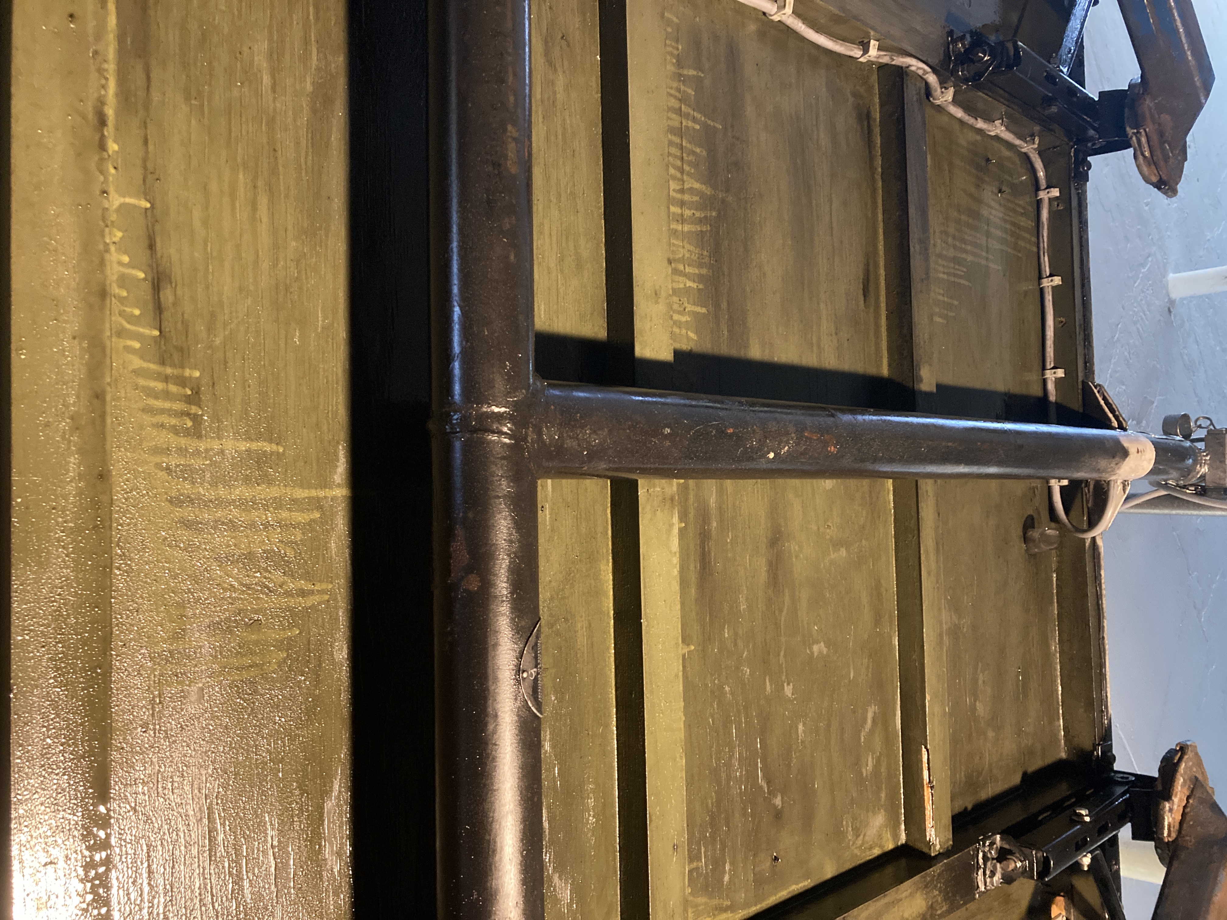

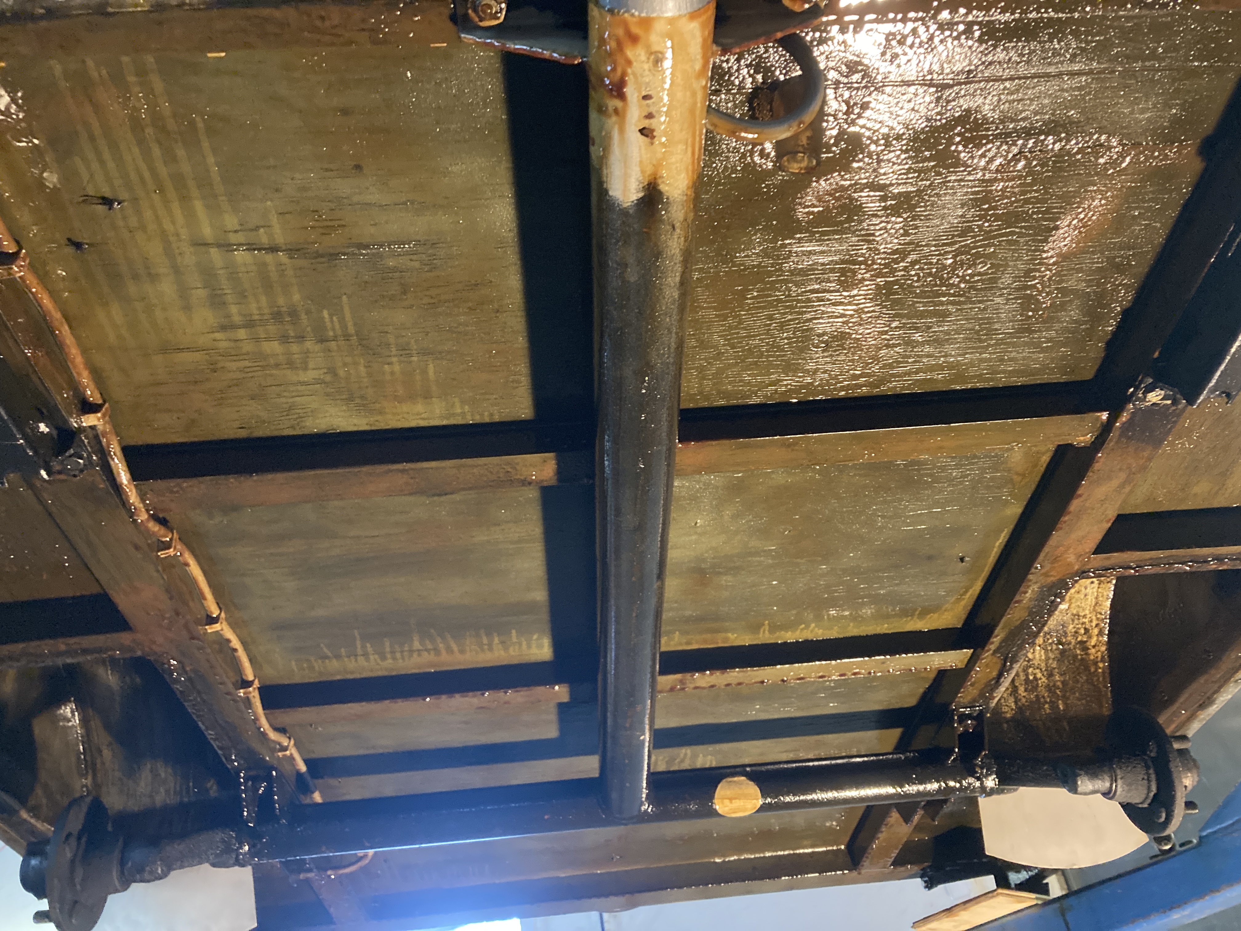

1. Unterbodenschutz / Holzkonservierung
Ich habe ja den trockenen Holzboden in Top-Zustand vorgefunden. Der Wagen wurde anscheinend nie in schlechtem Wetter bewegt. Diesen habe ich 2x mit Leinölfirnis eingelassen. Das ist richtig schön eingezogen beim ersten Mal. Die 2. Runde blieb es dann auf der Oberfläche und hat eine Zähe Lackschicht gebildet.
Darauf folgte Unterboden-Schutzwachs in Bernsteinfarben (aus der Druckbecherpistole), bisschen mit Nitro Verdünnt, dünn aufgetragen, vorher alles abgeklebt.
Sieht sehr gut aus und wird wohl viele Jahre den Unterboden schützen gegen Feuchtigkeit und Steinschlag.

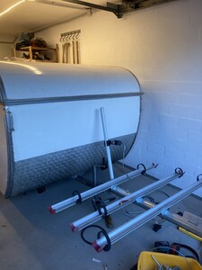

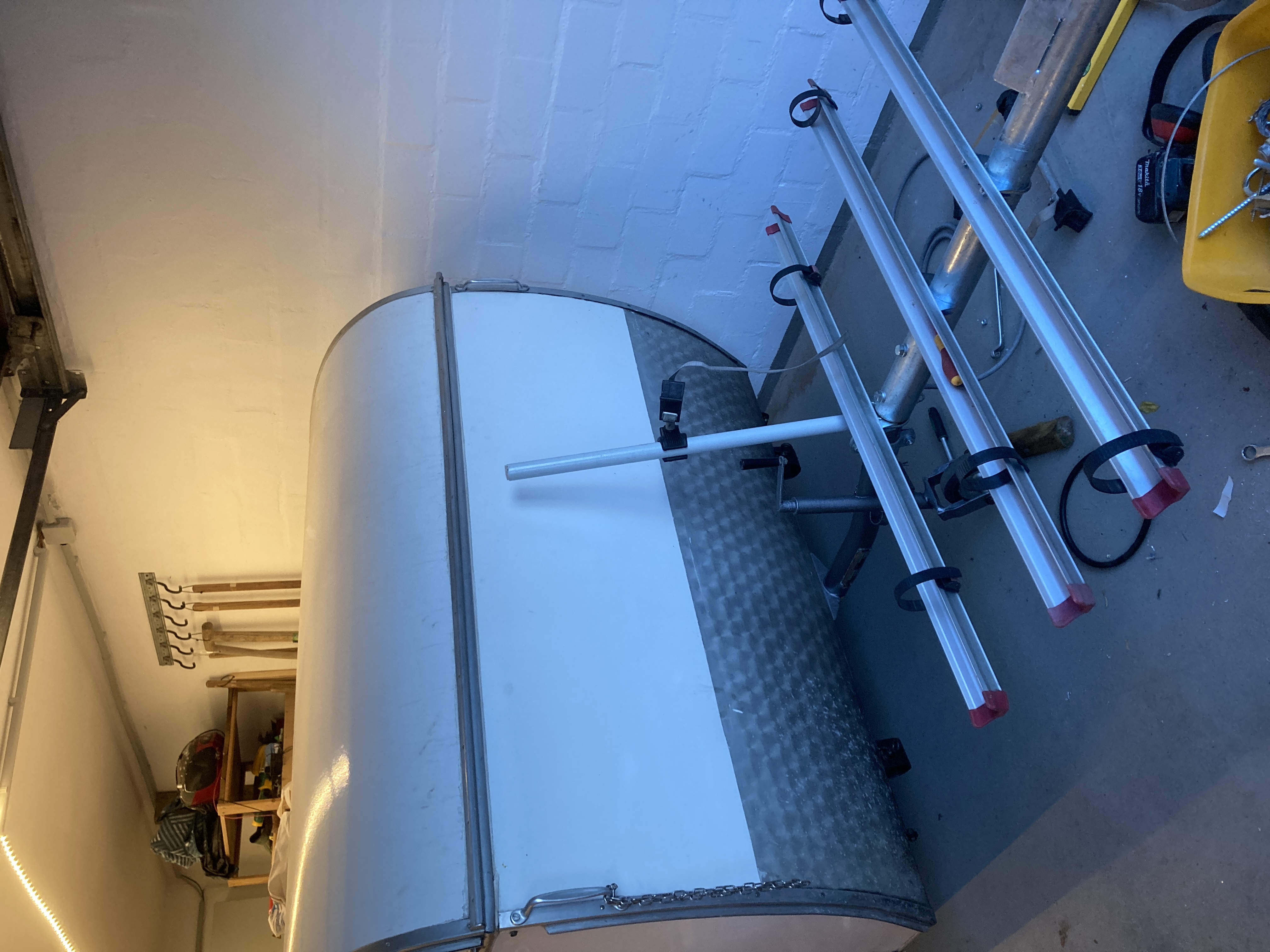

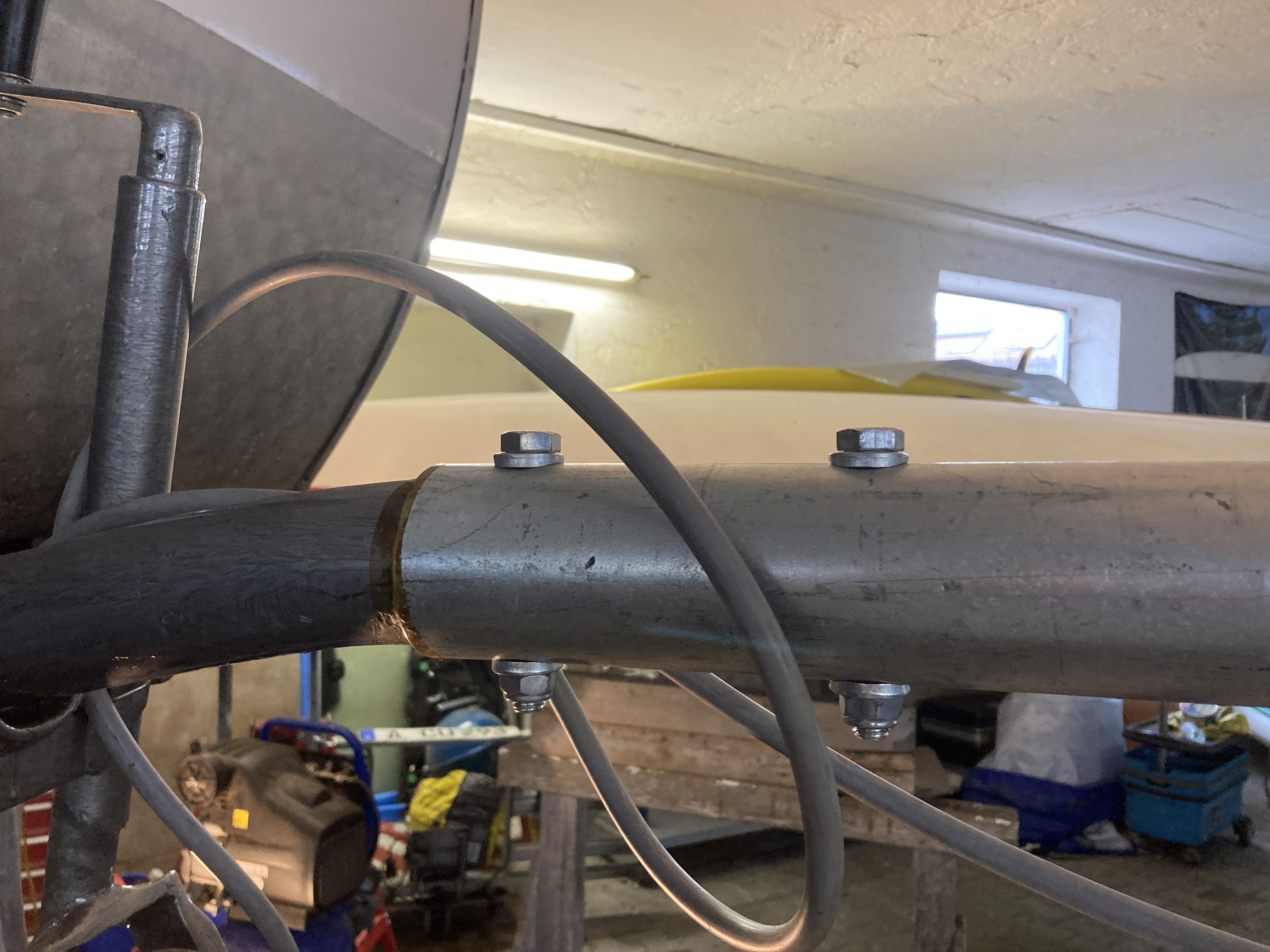

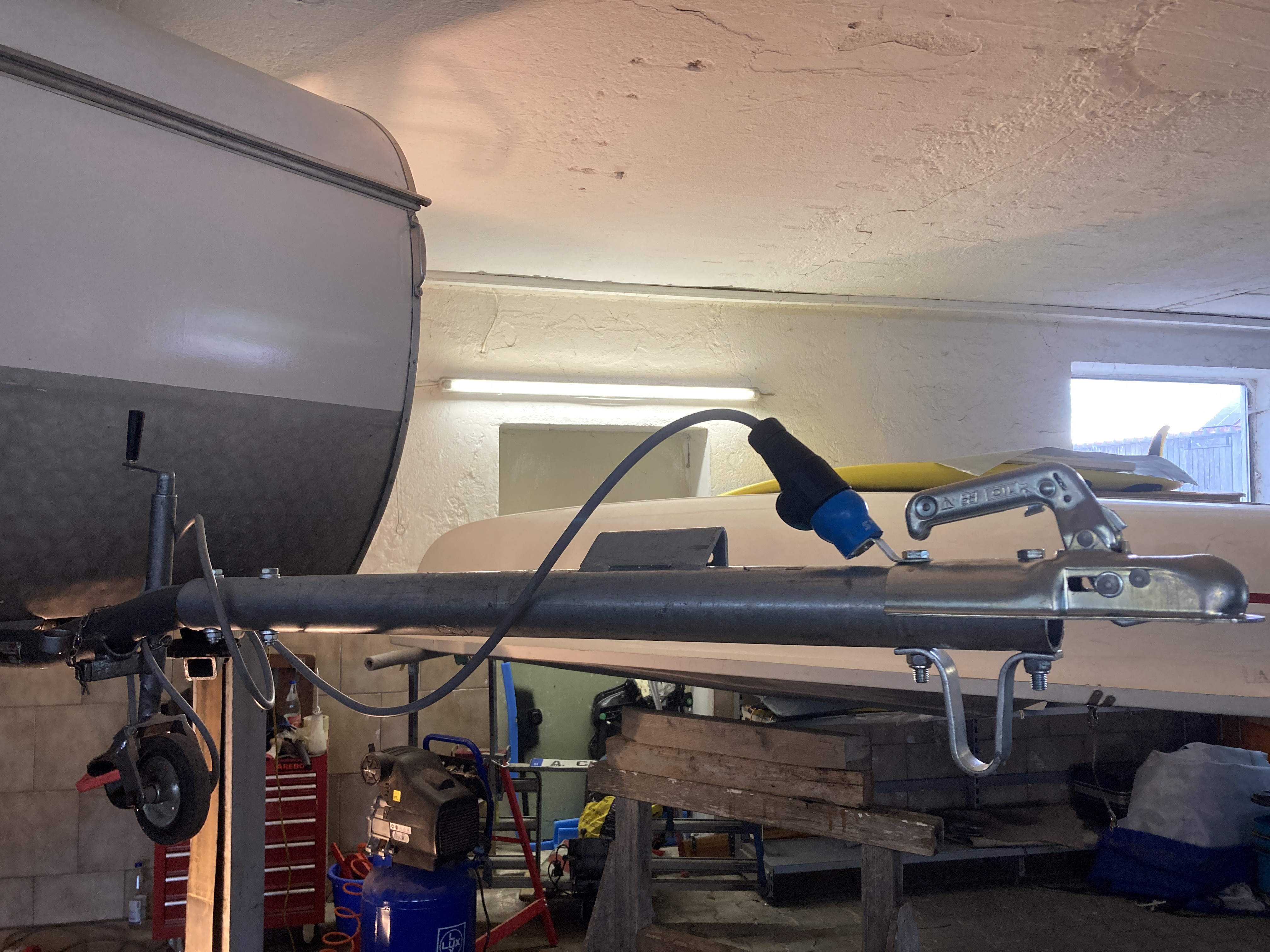

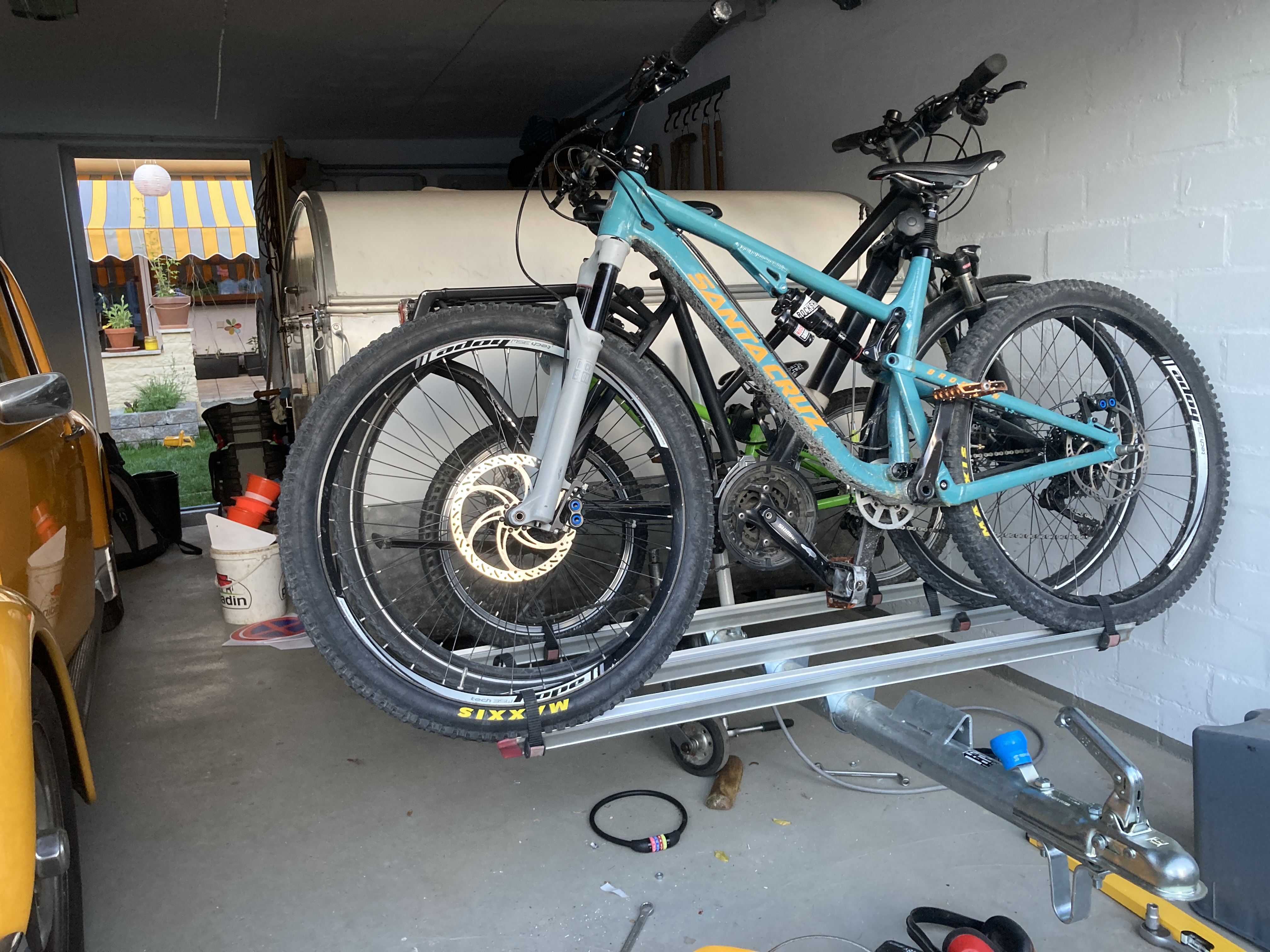

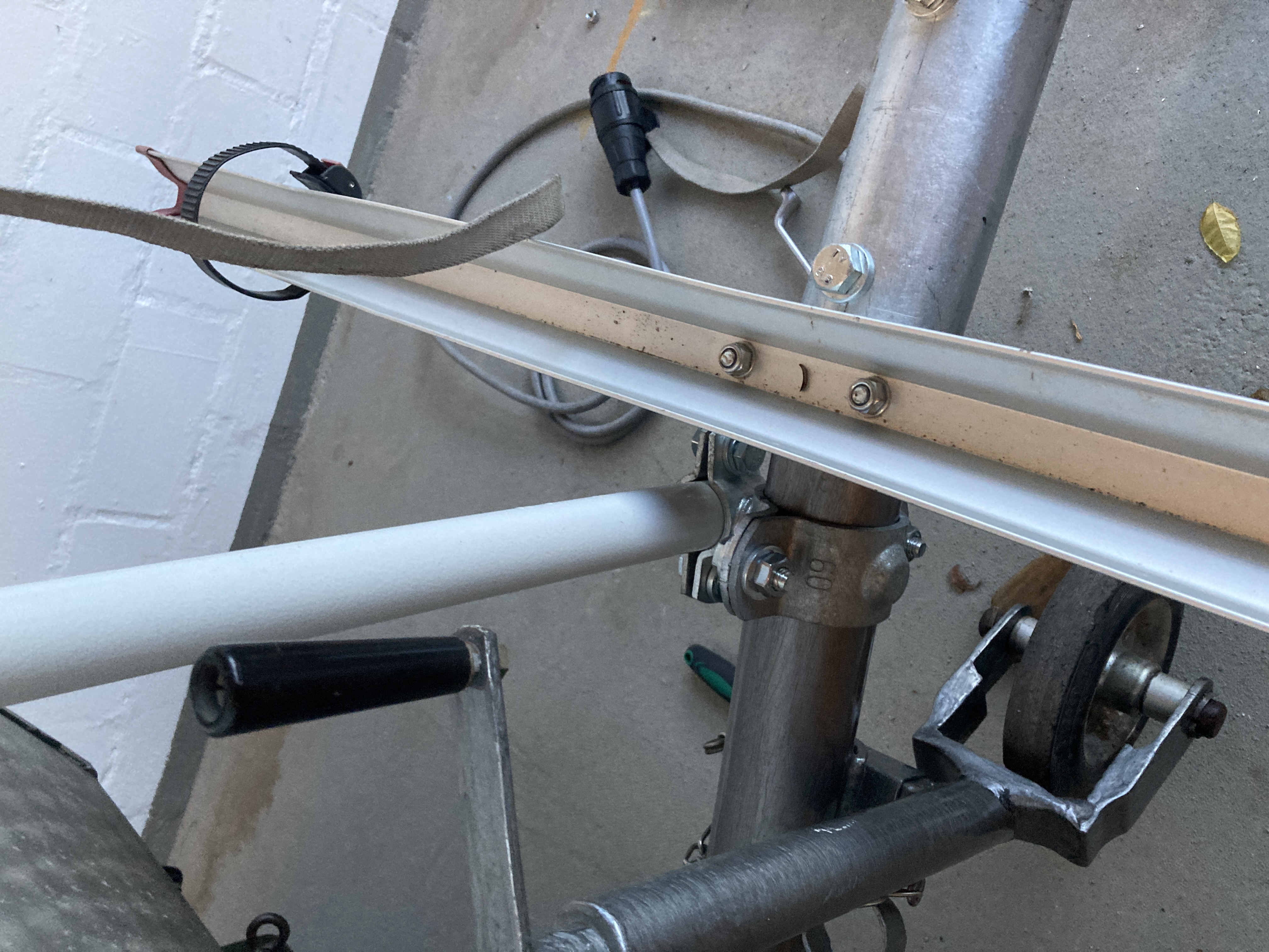

2. Deichselverlängerung + Fahrradträger
Mein erster Weg führte mich mit dem Ding am Haken zum TÜV Süd - Willigen Prüfer gefunden, Lösung besprochen.
Er wollte nur 3 Dinge haben: Zugrohr mit Typenschild und entsprechender Festigkeit, Gespannlänge max. 12m, kein Schweißen.
Diese sieht wie folgt aus:
- Altes Zugmaul abschrauben

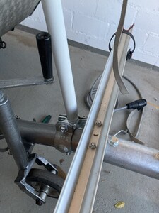

- Zugrohr mit Zugmaul kaufen das genau drüber passt (bestehendes Rohr = Außendurchmesser 60,3mm Zugrohr Schlegl FS10:70x4mm) Kostenpunkt 139,- Incl Versand direkt bei Schlegl
- Zugrohr auf gewünschte länge abschneiden, (in meinem Fall 120cm)
- Lochbild vom alten Zugmaul übertragen
- Im bestehenden Rohr Stützhülsen einlegen, außen mit Mike Sanders behandeln
- Aufschieben (oder auch draufklopfen mit Holz und Fäustling :D)
- Festschrauben mit 2x M10x90 10.9, Radienscheiben und selbstsichernden Muttern
- Fahrradträger-Schienen und aus Kleinanzeigen,
- befestigt mit M8x70 Auspuff-Schellen
- 1" Stahlrohr und Schelle auf 2"
- Anhängen und eintragen lassen (142,- mit Hauptuntersuchung)
:bier:
Wenn man vorher mit den Leuten spricht, sind die Graukittel garnicht so böse wie sie aussehen! Er war sehr zufrieden und er hat Deichselverlängerung, Zugmaul und Gesamtlänge geändert in den Papieren.
