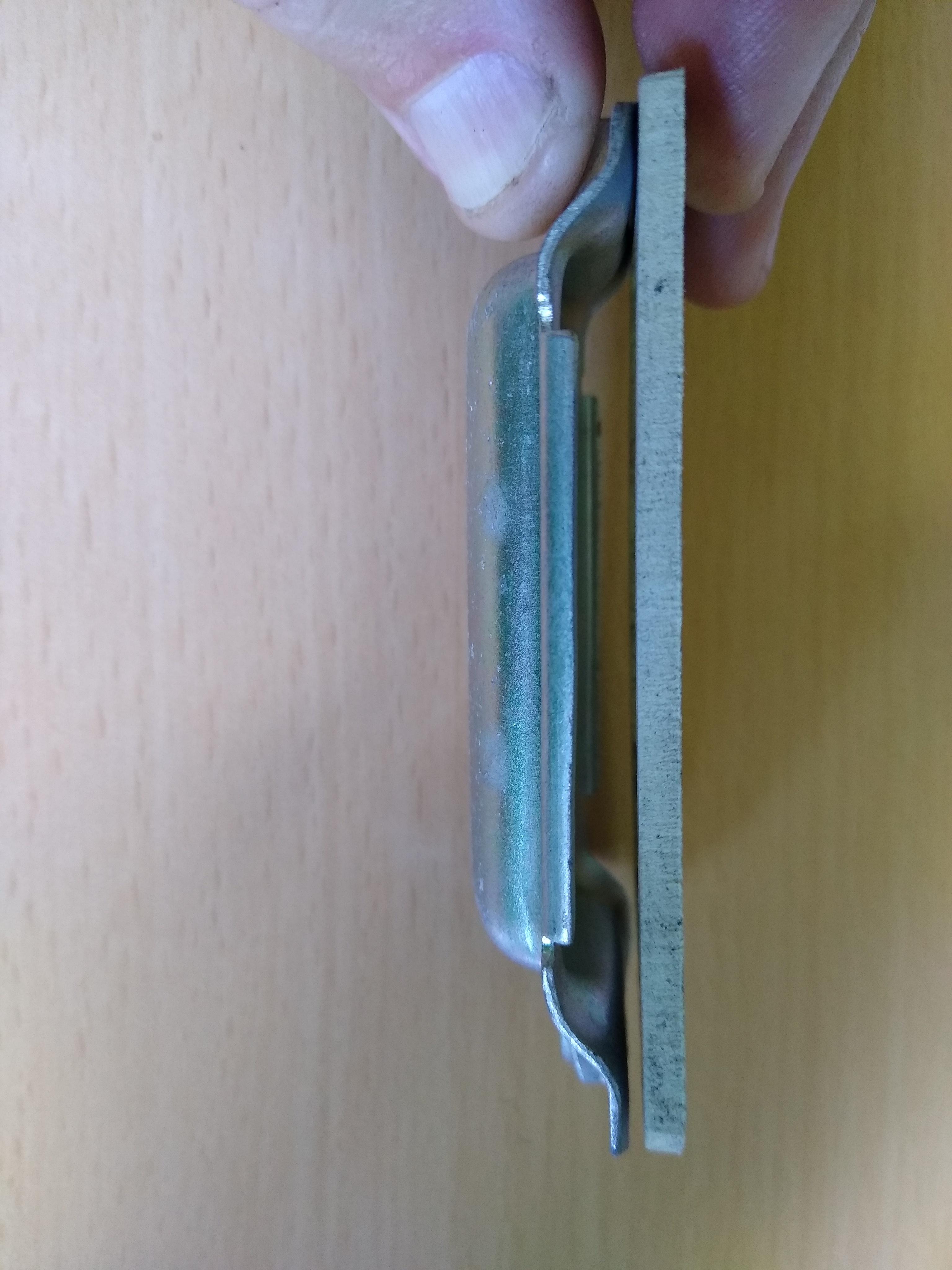

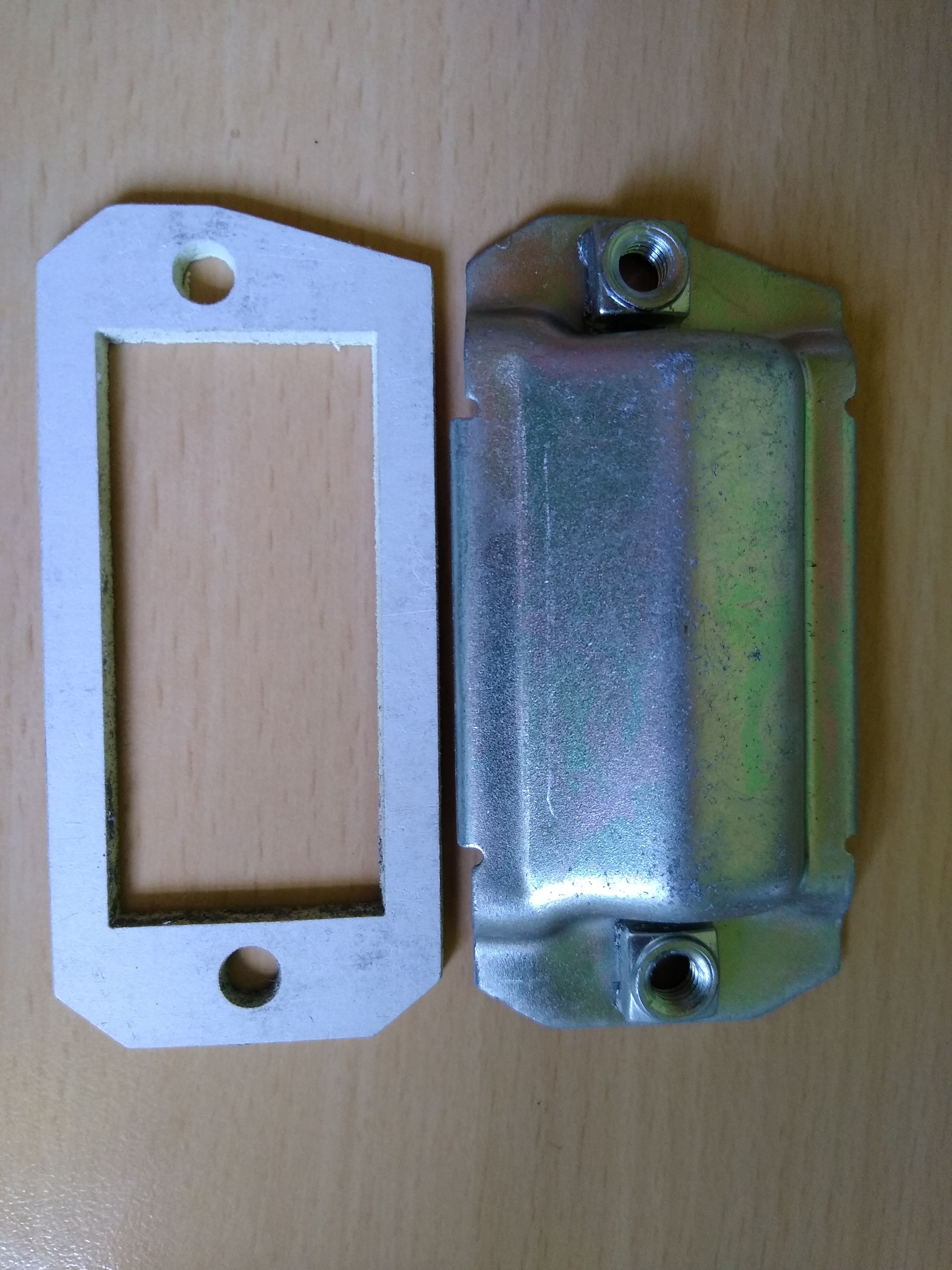

Die zugesandten Dichtungen sind meiner Meinung nach zu kurz, oder sehe ich den Wald vor lauter Bäumen nicht?
Die Dichtungen entsprechen der Projektion der Deckel, aber die haben doch eine U-Form. Das Material macht jetzt auch nicht den Eindruck als wenn es fließen könnte.

Also wie Kaugummi würde ich überhaupt nicht sagen. .
Im Gegenteil - das spröde Material wird regelrecht beim Verschrauben der Deckel zerbröselt/zerstanzt. Somit auf jeden Fall nur einmal verwendbar.😎. Ob die Dichtungsbrösel im Betrieb bei Max Temp und Max Luftdurchsatz auch an Ort und Stelle verbleiben ist auch nicht wirklich gewährleistet. Ich halte die derzeit im T2-Teilehandel verfügbaren WT- Gebläsekasten-Dichtungen hinsichtlich gewähltem Dichtwerkstoff auch für völlig daneben. Nebenbei sind Preise pro Dichtung in Höhe von 13-16€ in Verbindung mit schlechter Haltbarkeit und somit gebotener Qualität schon mehr als nur ein sportlicher Aufruf.🥵

Deine Bilder zeigen meine Befürchtung, dass die Dichtung bricht statt sich zu dehnen. Wie soll das denn dann abdichten?
Hab gerade mal das Datenblatt des Dichtwerkstoffs AV400 Multiblau gegoogelt.
Weiches Dichtungsmaterial ohne Asbest. NBR-Gummi mit Aramid-Fasern. Eine Seite mit Anti-Haft Beschichtung.
https://av400multiblau.nl/assets/av400- ... ng_tds.pdf
Wirklich weich kommt mir da nix vor. Hat eher so die Anmutung von Pappe. Wahrscheinlich hilft wieder nur der Versuch. Bei Mike (BullerbüBus) hats ja anscheinend geklappt.

Das Resultat des Versuchs: rechte Seite
Der Spalt wurde notgedrungen mit Hochtemperatur Silikon gefüllt.
Links ist die Dichtung auch an einer Stelle gebrochen, das kommt aber wahrscheinlich von meinem vorherigen Versuch ob die Dichtung Biegung verträgt. Das Material ist nicht identisch aber ähnlich wie rechts. Mit Glück kann das ohne Bruch funktionieren. Ob das dann aber auch dicht ist, ist eine andere Sache.
@Bullischorsch Das schnitzen der Dichtung stellt nicht das Problem dar, wenn denn das Material da ist. Ich wollte einfach fertig werden. Habe aber auf Reserve trotzdem einen halben qm Gummikork geordert. Für zukünftige Fälle.
