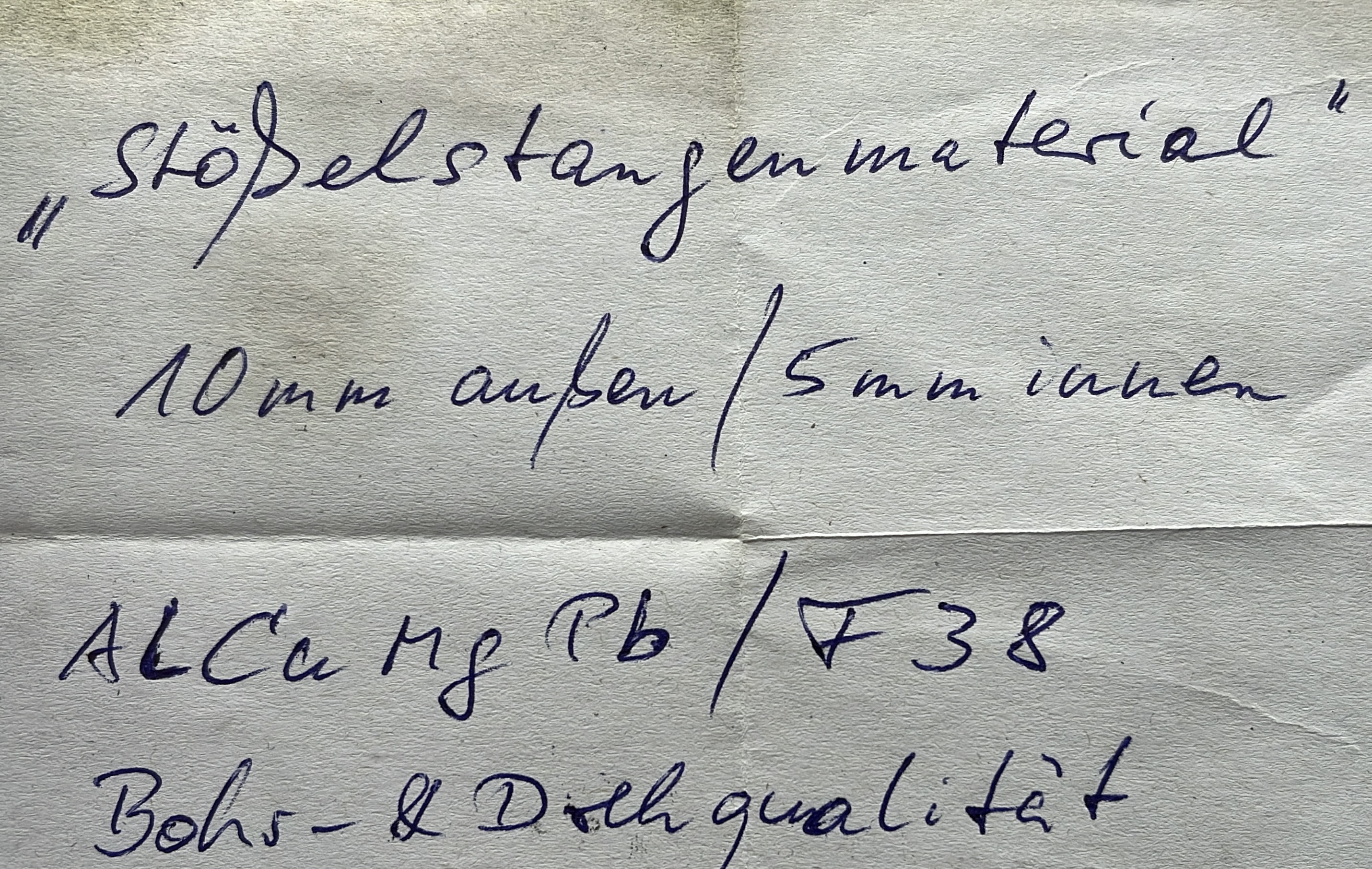

….. Männers, kauft euch eine Stange gutes Aluminium und hört auf den komischen Kram zu kaufen!
…. Jede typ1 Stange ist besser wie den dreck den manche verkaufen!
„ Nein die typ1 Stangen sind nicht zu dünn, halten nachweislich bis 6000“….
Für alle anderen: siehe Foto !
