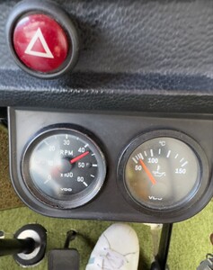

Dank Olivers kleiner Schaltung, die ich heute schnell nachgebaut habe, zeigt mein Drehzahlmesser jetzt vernünftige Werte an!
Danke Oliver!
Ich werde heute Abend mal prüfen welche Drehzahl bei 120km/h anliegt.
Grüsse in die Runde.
Andi

Nochmal zur Drehzahl.
Die erste Autobahnfahrt heute.
Der Tacho stimmt bei 120km/h exakt mit dem GPS-TAcho überein.
Die Drehzahl ist dann laut VDO-Drehzahlmesser bei 4.300 U/min.
>>> Westi MJ 1978 mit 185/70/14 und Automatic. <<<
LG Andi

andimall hat geschrieben: 16.06.2024 18:32 Die erste Autobahnfahrt heute.
Wo sitzt der Geber mit dem Du die Öltemp abnimmst?
andimall
Beiträge: 94
Registriert: 02.07.2014 13:36
Re: Reisegeschwindigkeit mit 2.0l
Beitrag von andimall »
Der sitzt im Deckel vom Öldruckregelkolben.
Das war kurz nach der Autobahnauffahrt.
Die Temperatur geht aber kaum mal über 80 Grad.
Nur kurz nach der Autobahnausfahrt, wenn ich zügig gefahren bin.
