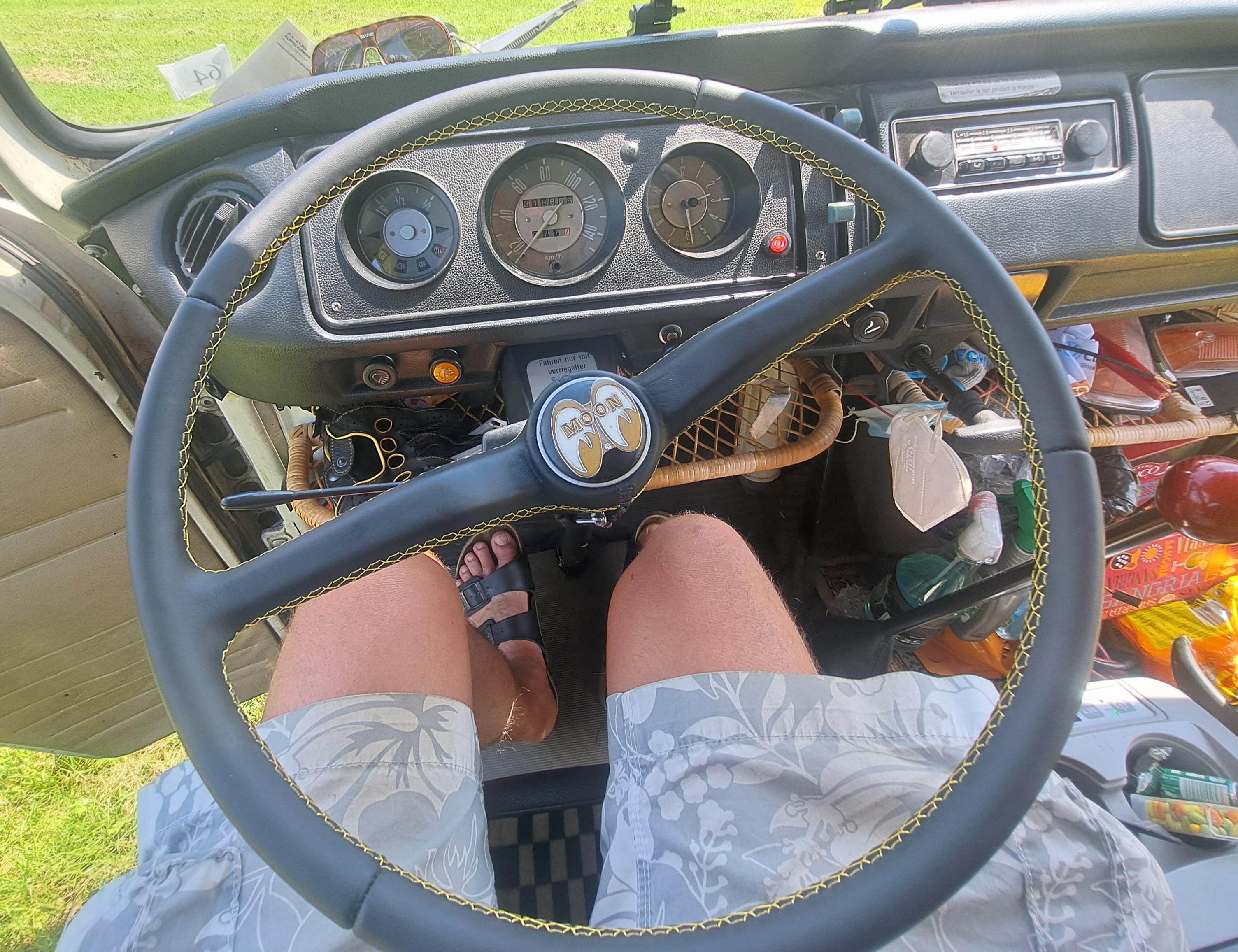

Endlich das neue Lederlenkrad bekommen.
Gruß Jan
Gruß Jan
