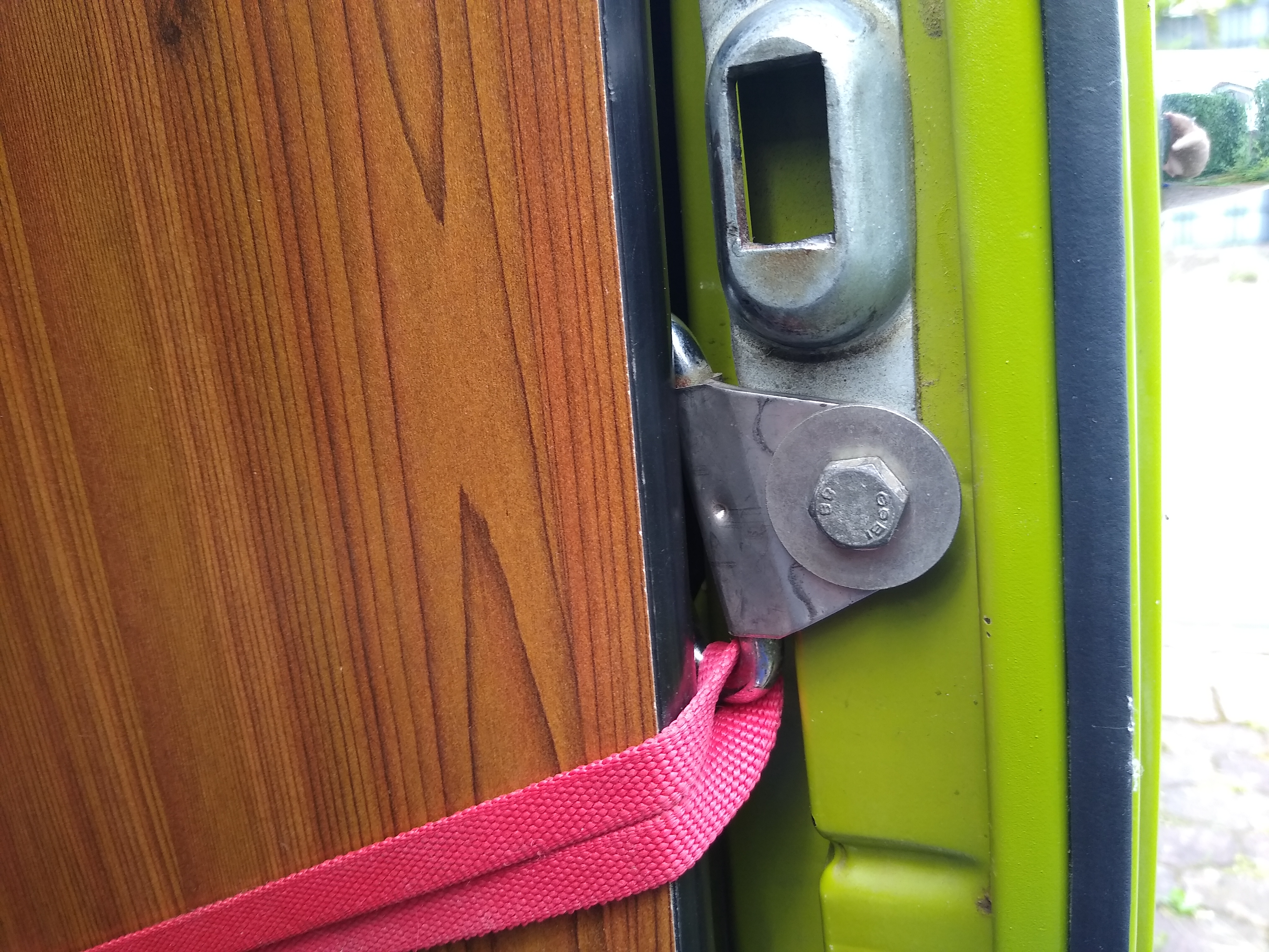

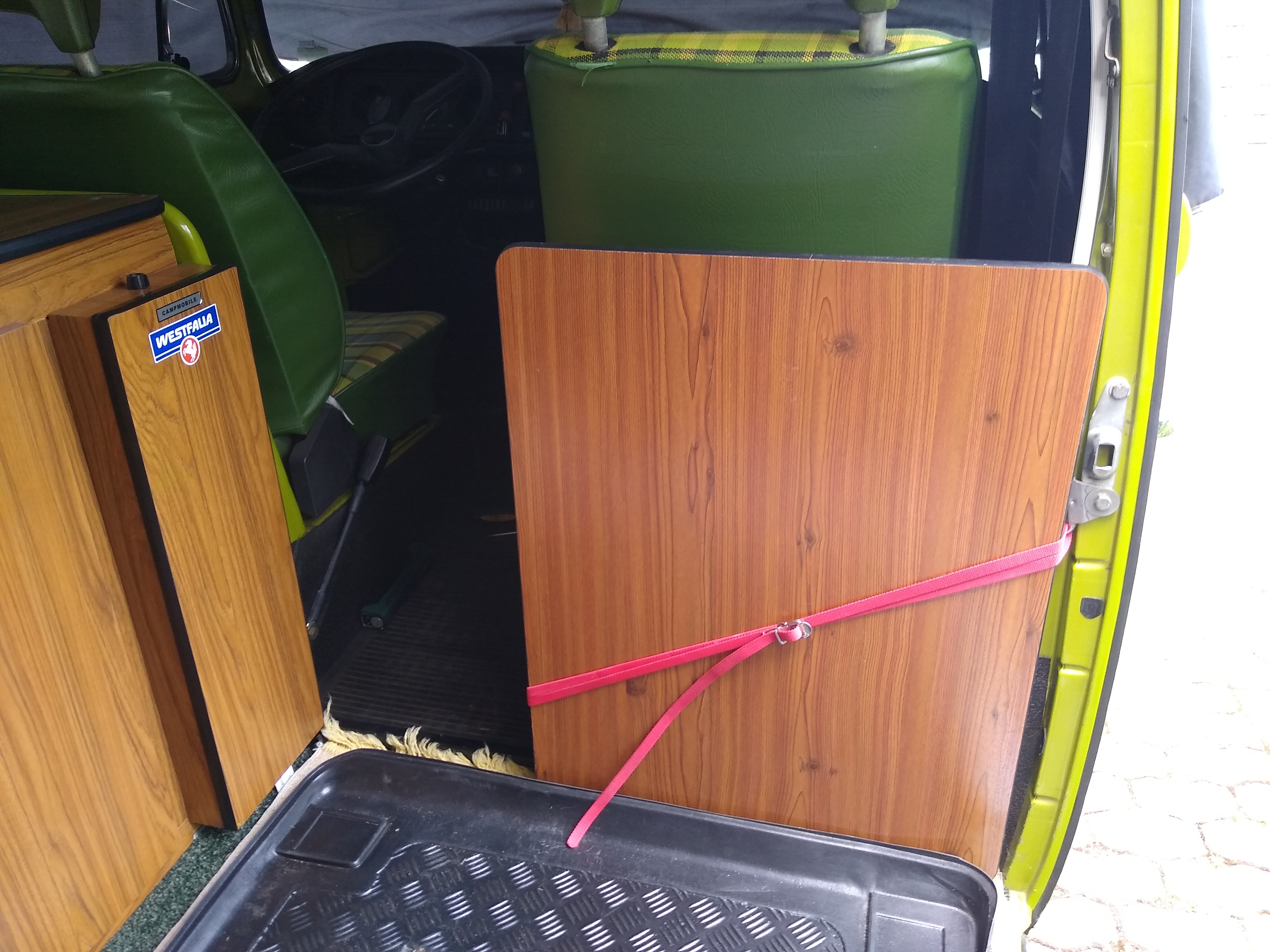

Inspiriert durch ein Video von einem Forumsmitglied heute mal meinen Tisch an seinen fortwährenden Fluchtversuchen gehindert. Wofür alte Sicherheitsgurte nicht alles gut sind.
Vorteil: kostet nix und es müssen keine zusätzlichen Löcher gebohrt werden.

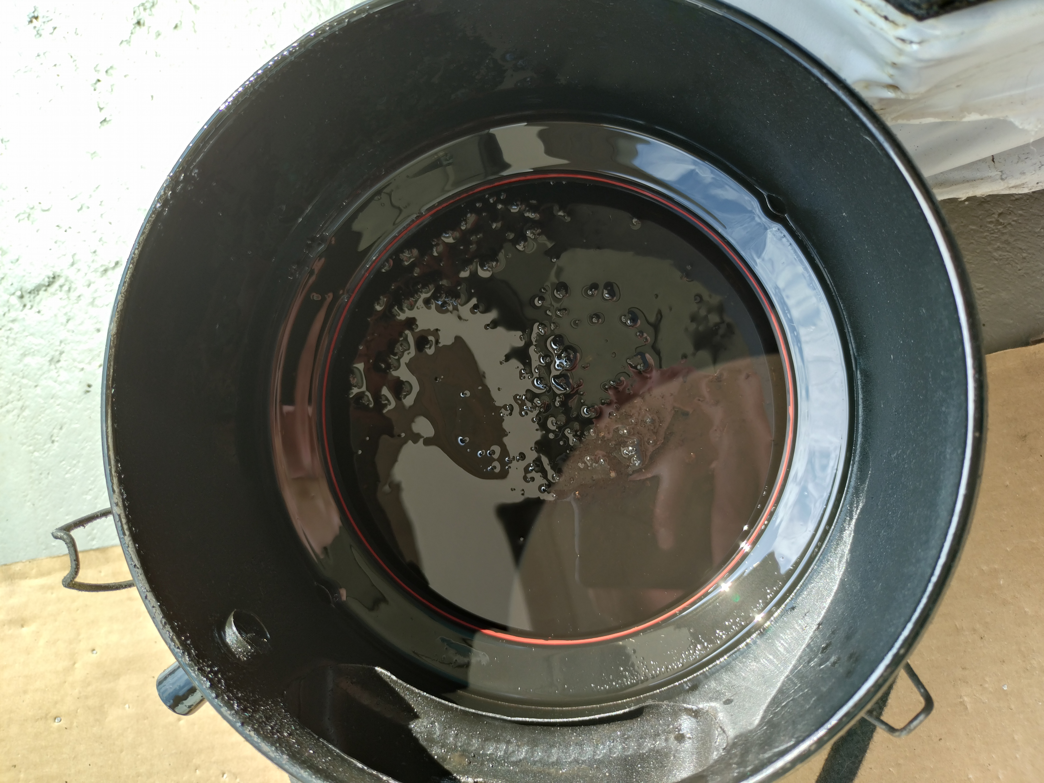

Ich hab mal wieder einen Ölwechsel vorm Jahrestreffen gemacht. Dabei den fehlenden "Schnorchel" bemerkt. Ersatz hatte ich noch da, aber ohne den erwarteten Spalt! Hab ich jetzt mit einem Schlitzschraubendreher nachgerüstet.
Und im Ölbadluftfilter hat sich doch einiges an Dreck angesammelt.
Update Kit von ButtyBits installiert, aber noch nicht gefahren, mache ich die Tage, oder spätestens zum Jahrestreffen.
Vorher und nachher
Grüße Olle
Vorher und nachher
Grüße Olle

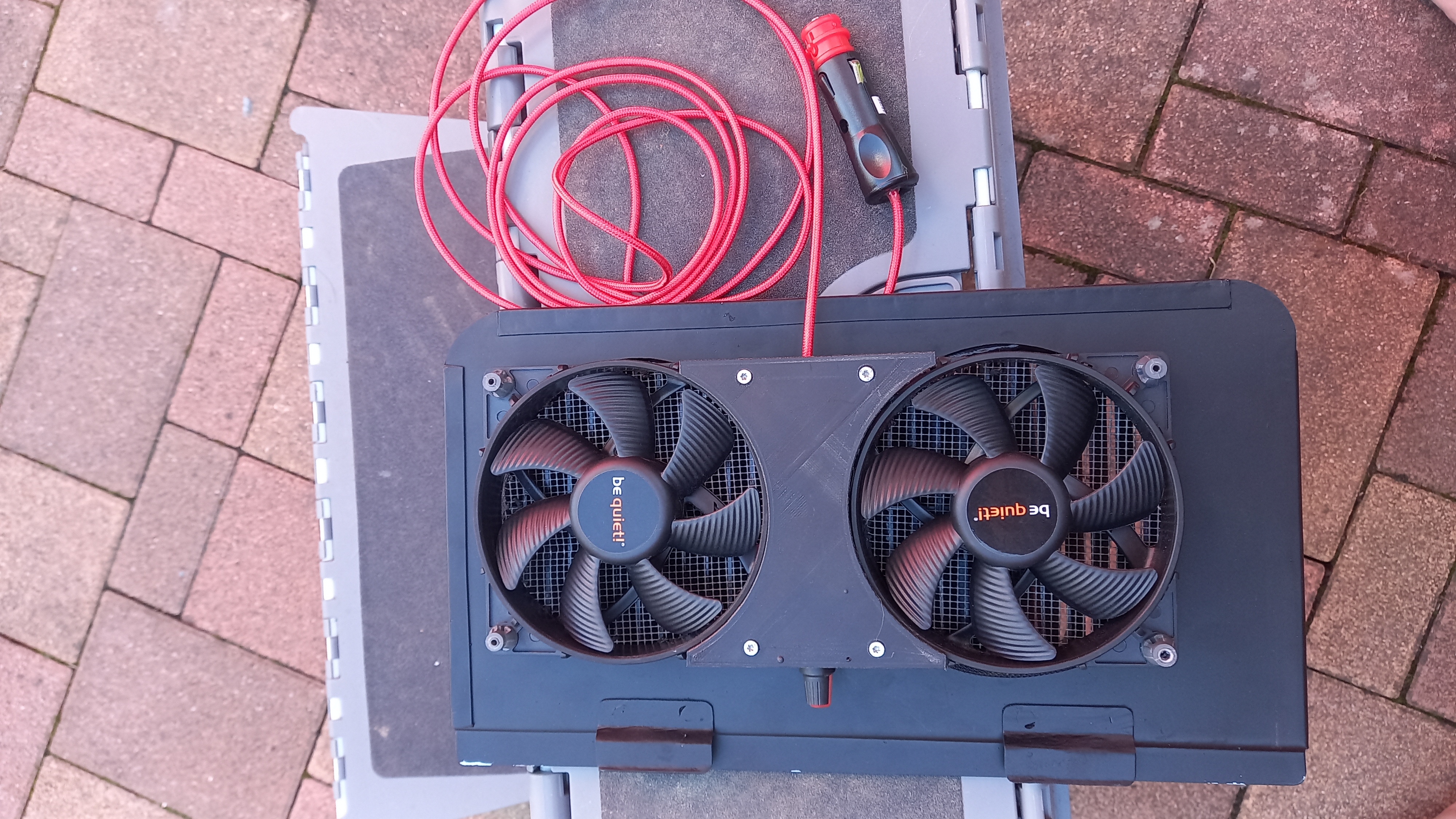

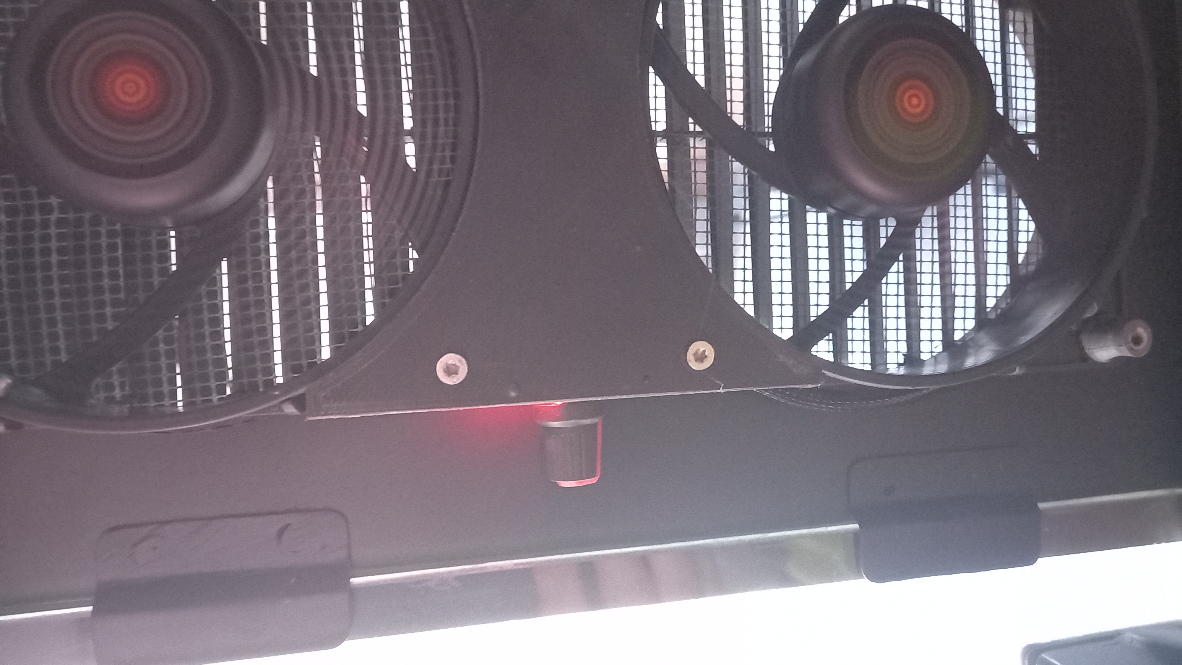

Eine Zwangsbelüftung gebaut. Wenn man im Bus schläft und die Fenster nicht wirklich auf sind dann wird es doch ganz schön feucht da drin. Und vielleicht hilft es auch bei geparktem Auto die Hitze raus zu halten
Also habe ich mir einem Einsatz für das Schiebefenster gebaut, außen mit Gittern um eventuellen Regen abzuhalten und innen mit zwei extrem leisen PC Lüftern.
Die Platte selber ist 1,5mm Stahl, an den Kanten umgelegt bzw abgesetzt um über der Scheibe zu liegen. Die Scheibe wird hinten auch noch einmal mit zwei Bügeln hintergriffen damit man das Teil nicht von außen einfach raus nehmen kann ohne dass Fenster auf zu schieben. Letzteres hat an der gewünschten Stelle noch eine Rastung bekommen.
Das ganze ist mit Drehregler stufenlos verstellbar und kann auch ganz abgeschaltet werden, angeschlossen mit einem langen und super flexiblen Kabel (Handy Ladekabel) am Zigarettenanzünder.
Laut Datenblatt ziehen die Lüfter je 0,09A, die können also ne ganze Zeit lang laufen...
Jetzt bin ich gespannt, erster Test kommende Woche auf dem Treffen in Wesel...
