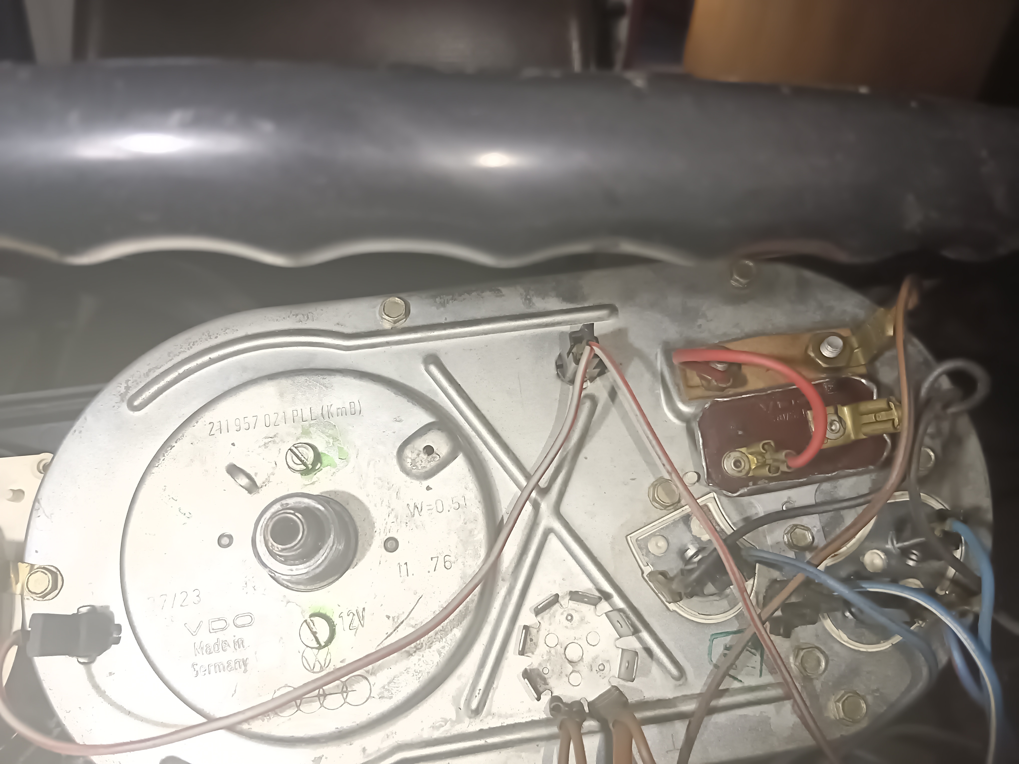

Werde hier mal Fotos posten. Könnt ihr mir bitte die Kabel der Tankanzeige erklären? Wo muss ich die Prüflampe anhalten wenn ich hinten im Motorraum auf Plus gehe?

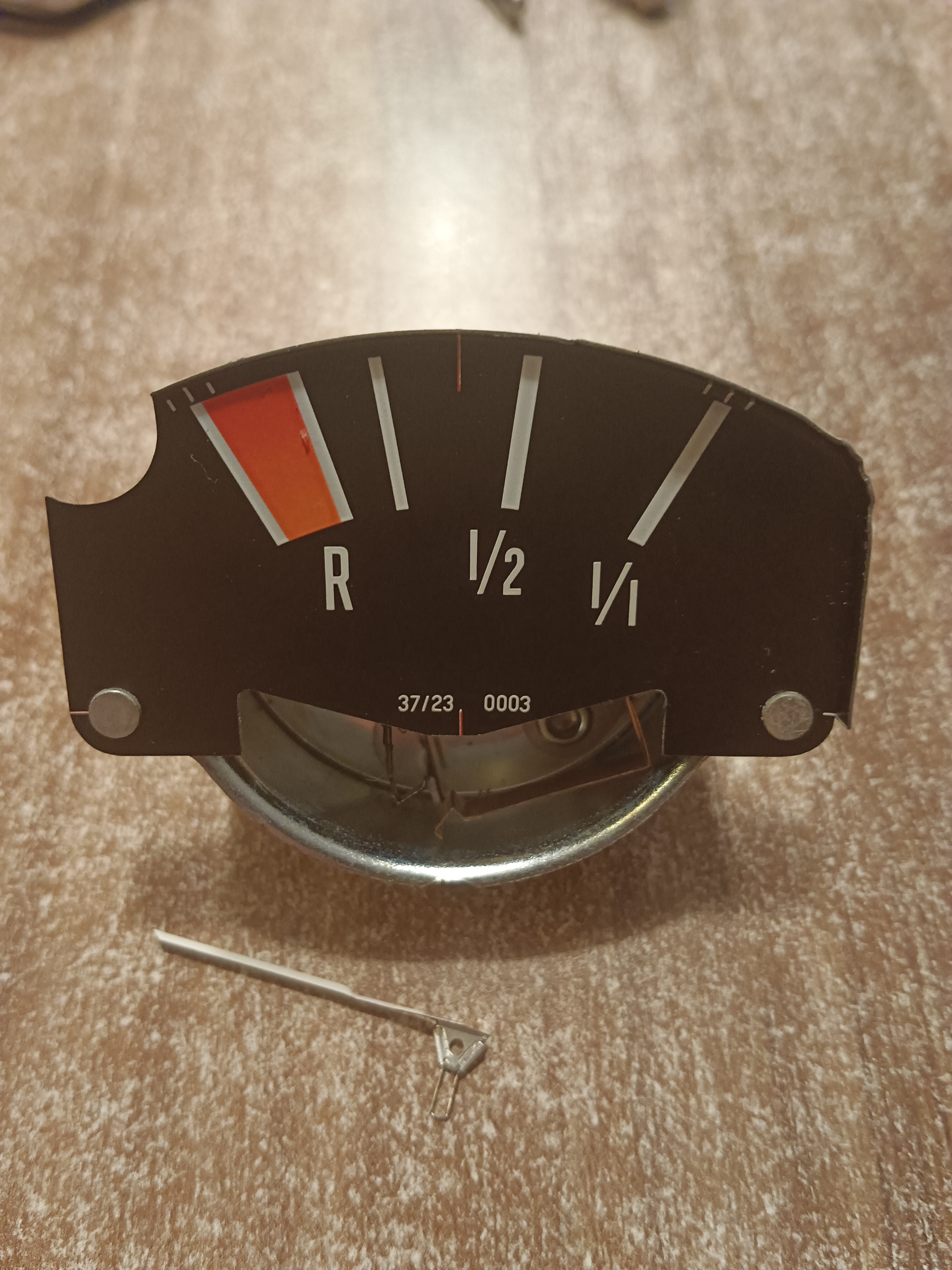

ich habe Anzeige und Konstanter ausgebaut und möchte nun überprüfen, ob die Teile in Ordnung sind. Beim Ausbau der Anzeige ist mir gleich die Nadel entgegengeflogen. Wie die nun wieder aufgesetzt gehört, geht mir nicht ganz ein. Kann mir hier jemand behilflich sein? Wie überprüfe ich ob die Anzeige OK ist und wie gehört die Nadel aufgesetzt? Ich würde sie gerne ausschlagen lassen.
Bezüglich Konstanter, wie kann ich überprüfen, ob der OK ist?
