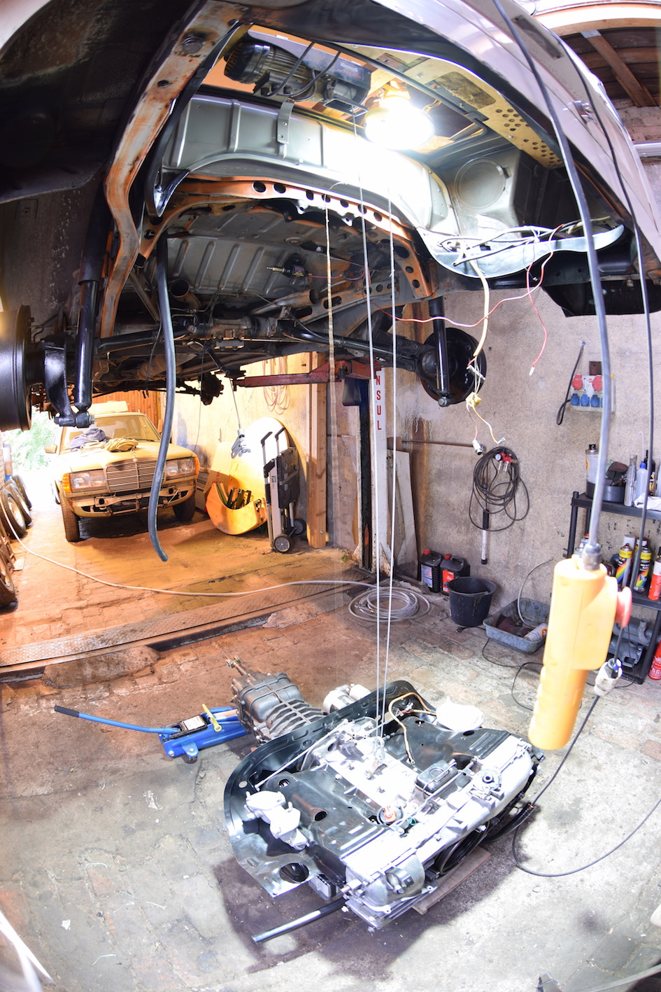

Ja!schluese26 hat geschrieben: ↑16.09.2024 21:26 @ boggsermodoa: Welche Magnetabschaltventile? Die an den Vergasern? Vergaser wollte ich ohnehin später montieren.
Ich habe ja aufgezählt, was ich alles vorm Ausbau demontiere. Der Rest ist folglich noch dran (abzüglich der Züge und Leitungen selbstverständlich). Dein Job ist grad ein anderer, aber wenn du irgendwann mal ans Ausrücklager o.ä. ran musst, willst du ja auch nicht erst den halben Motor zerlegen.
Ach so: Auch das Getriebe fasse ich nicht an. Deshalb ist es mir wichtig, dass das Auto parallel zum Boden angehoben wird und nicht nur die Hinterachse.
Re: Motor einbauen, Reihenfolge
...und noch'n Bild
Ich ziehe es nach einigen (wenigen) Ein-/ausbauten vor, Motor und Getriebe kontolliert am Boden bzw. auf der Werkbank zusammen zu stecken und dann am Stück per Seilwinde ins Gehäuse zu ziehen. Das mache ich auch am liebsten in aller Ruhe alleine. Der Motor hängt an der Winde und kann nicht abstürzen oder kippen und wenn er so am Pendel hängt, lässt er sich auch sehr schön in die richtige Position dirigieren- das geht übrigens auch ohne Bühne ganz gut.
Hubertus
Hubertus
Hallo Jörg,
die Winde schafft das locker, das Drahtseil ist,wenn ich das recht erinnere, mit einer Umlenkung bis 300kg gut dabei (eine Rolle ist aber ratsam)- Die Winde hatte ich per Flacheisen und Kanthölzern aufgelagert- ohne Blechschaden
Heizbirnen, Schalldämpfer, Vergaser und ein paar Bleche wurden dann nachträglich eingebaut, sollte die Konstruktion aber auch noch ertragen... So wie der Motor auf dem Bild zu sehen ist, habe ich den mal mit zitternden Knien händisch umgesetzt- nicht besonders empfehlenswert, würde den aber mit etwas weniger als 100kg einschätzen.
Getriebe und Motor zuerst zusammen zu setzen hat für mich auch noch den Vorteil, das man die Teile schonender (Pilotlager) zusammen und die Verschaubung einfacher mit korrektem Drehmoment verbaut bekommt.
Was man auf dem Bild nicht so recht erkennt ist die Halterung für das Seil am Motor. Da habe ich eine U-förmige Lasche an eine der oberen Gehäuseschrauben angesetzt.
Viel Erfolg!
Hubertus
Viel Erfolg!
Hubertus
