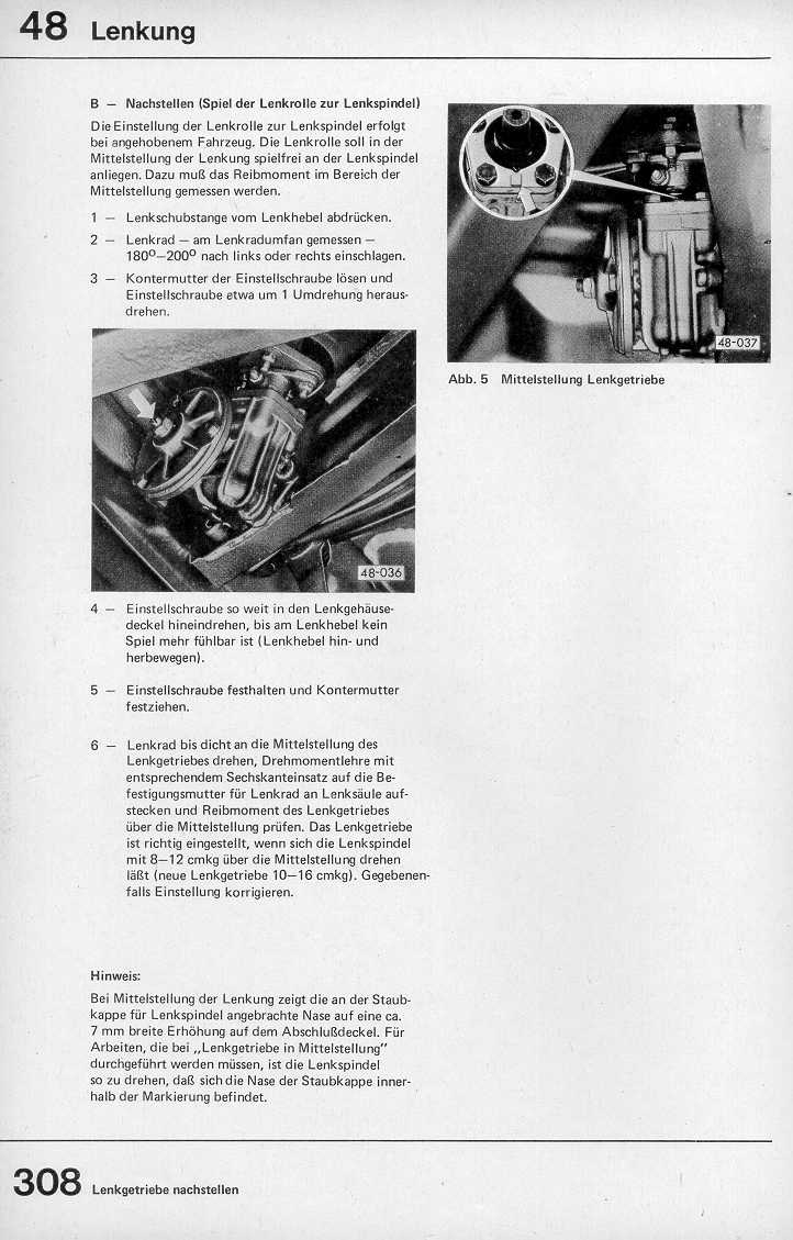

Hi Hubertus,
da kann sich eigentlich nichts setzen. Beim Lenkgetriebe muss man halt sehr exakt die Mitte Suchen. Das geht am besten im ausgebautem Zustand.
Und dann um 180°-200° aus der Mitte raus drehen. In dieser Stellung Muss das Getriebe gerade spielfrei eingestellt werden.
Und das ganze in beide Richtungen kontrollieren. Sprich 180° nach rechts und links drehen. In beide Richtungen muss das Spiel gleichzeitig los gehen. Dann hat man die Mitte gefunden.
Wenn man die Umdrehungen von Anschlag zu Anschlag zählt, hat man nicht zwangsweise die Mitte gefunden.
Auf gar keinen Fall sollte das Getriebe straffer eingestellt werden. Damit kann man sich das Lenkgetriebe im Zeitraffer nachhaltig ruinieren und es bringt keine Vorteile beim Fahren. Spiel in den Gelenken findet man am besten zu zweit. Einer dreht das Lenkrad kontinuierlich etwas nach R/L und man fühlt an allen Gelenken ob da Spiel zu fühlen ist.

Re: [Workshop] Lenkhebelwelle / "Mittelbolzen" neu lagern
Moin Hubertus,
, kann ich nur unterstreichen.
Bewegt sich hingegen die Welle radial, ist die Lagerung im Lenkgetriebe ausgeschlagen. Das sind meine Erfahrungen beim T2a Lenkgetriebe, dürfte beim T2b wohl ähnlich sein.
Vielleicht hilft dieser Beitrag (und Anhang) auch noch weiter, wenn's um Reibmomente usw. geht:
viewtopic.php?p=324156#p324156
... nur Nachteile, man ist dann m.E. nach ständig irgendwie am "kämpfen".Tanjas&Thomas_T2b hat geschrieben: ↑28.10.2024 16:26 Auf gar keinen Fall sollte das Getriebe straffer eingestellt werden... und es bringt keine Vorteile beim Fahren.
Zur Not geht es auch allein, so meine Erfahrung. Hab die Vorderräder auf Waschbetonplatten abgesetzt, damit ich unter den Bus kriechen konnte. Mit einer Hand an der Hardyscheibe gedreht und die Bewegungen der Lenkmimik beobachtet. Die Hebelwelle darf sich weder axial noch radial bewegen, halt nur drehen. Wenn sich die genannte Welle "nur" axial bewegt, sollte das nachzustellen sein (Spiel Rolle zur Schnecke).Tanjas&Thomas_T2b hat geschrieben: ↑28.10.2024 16:26 Spiel in den Gelenken findet man am besten zu zweit.
