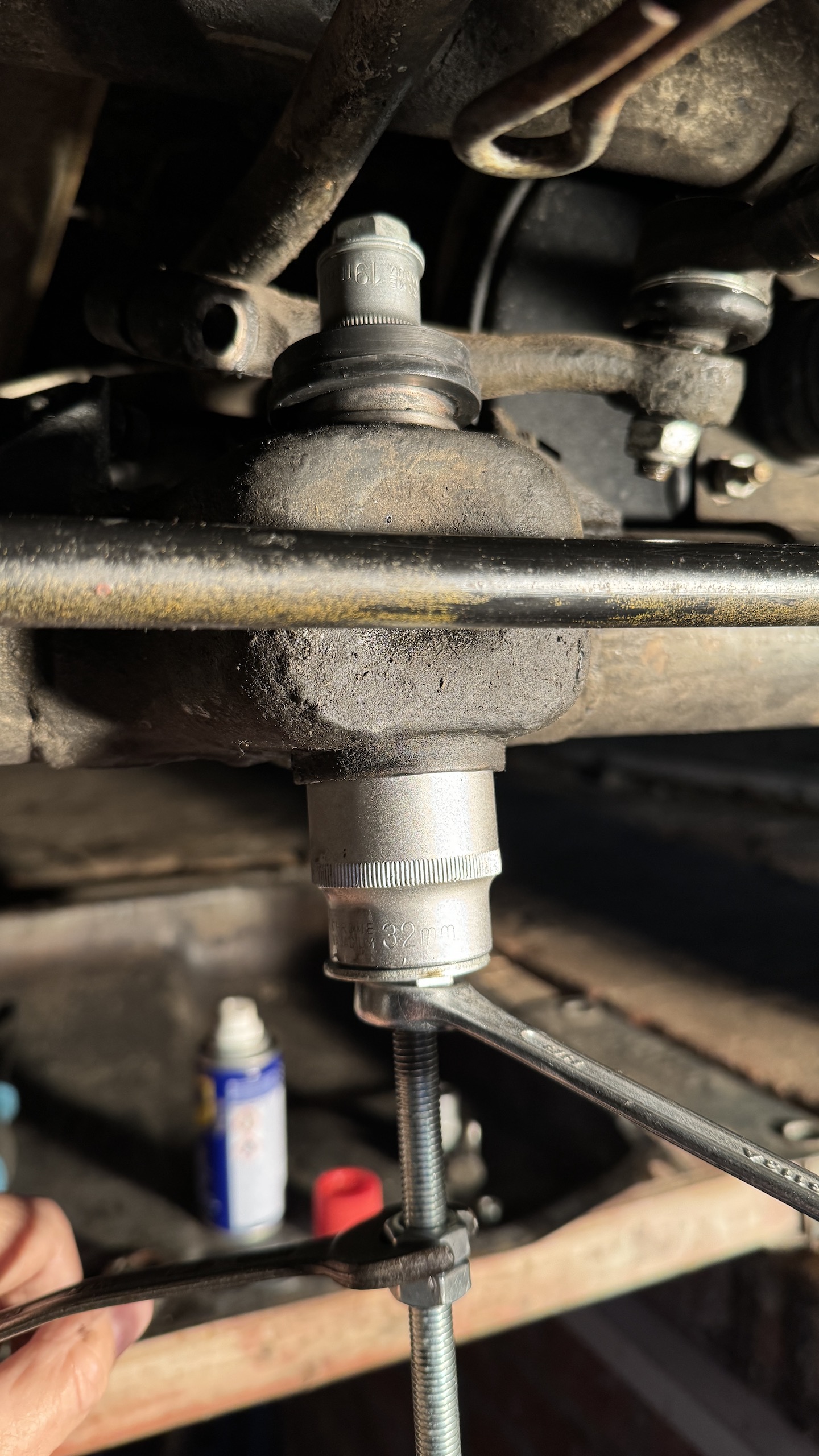

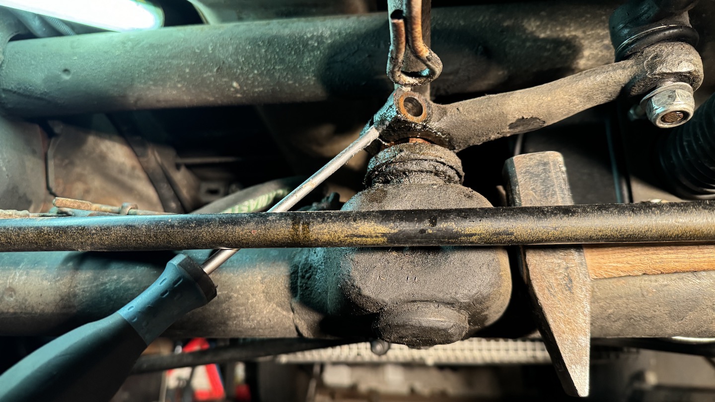

...kurzes Update:
Die Aktion hat gute 2cm Lenkspiel gebracht. Dafür hat es sich schon gelohnt, muß jetzt nur noch die restlichen 3-4cm finden.
Dazu werde ich nochmal das Spiel am Lenkgetriebe überprüfen, vielleicht hat sich das nach der Überholung gesetzt :roll: ?
Hier noch ein paar Bilder um den Wokrshop zu pimpen...(in Ergänzung zum Beitrag 01)
Bremsmimik aushängen, Lenkhebel Rausklopfen...
...und nach hinten per Hand wegdrücken
Spiel- nicht so ganz ordentlich gemessen,
aber mal so für´s Gefühl ;-)
"Versuchsaufbau" 10mm Gewinde+19er +32er usw.
neue Hülse, alles mit schon viel Fett, auch schon beim rausziehen der Gewindestange, Muttern und Scheiben,,, dann geht alles leichter
Wagenheber + Markierung an dem oberen Deckel als Montagehilfe / Orientierung für den Lenkhebel
