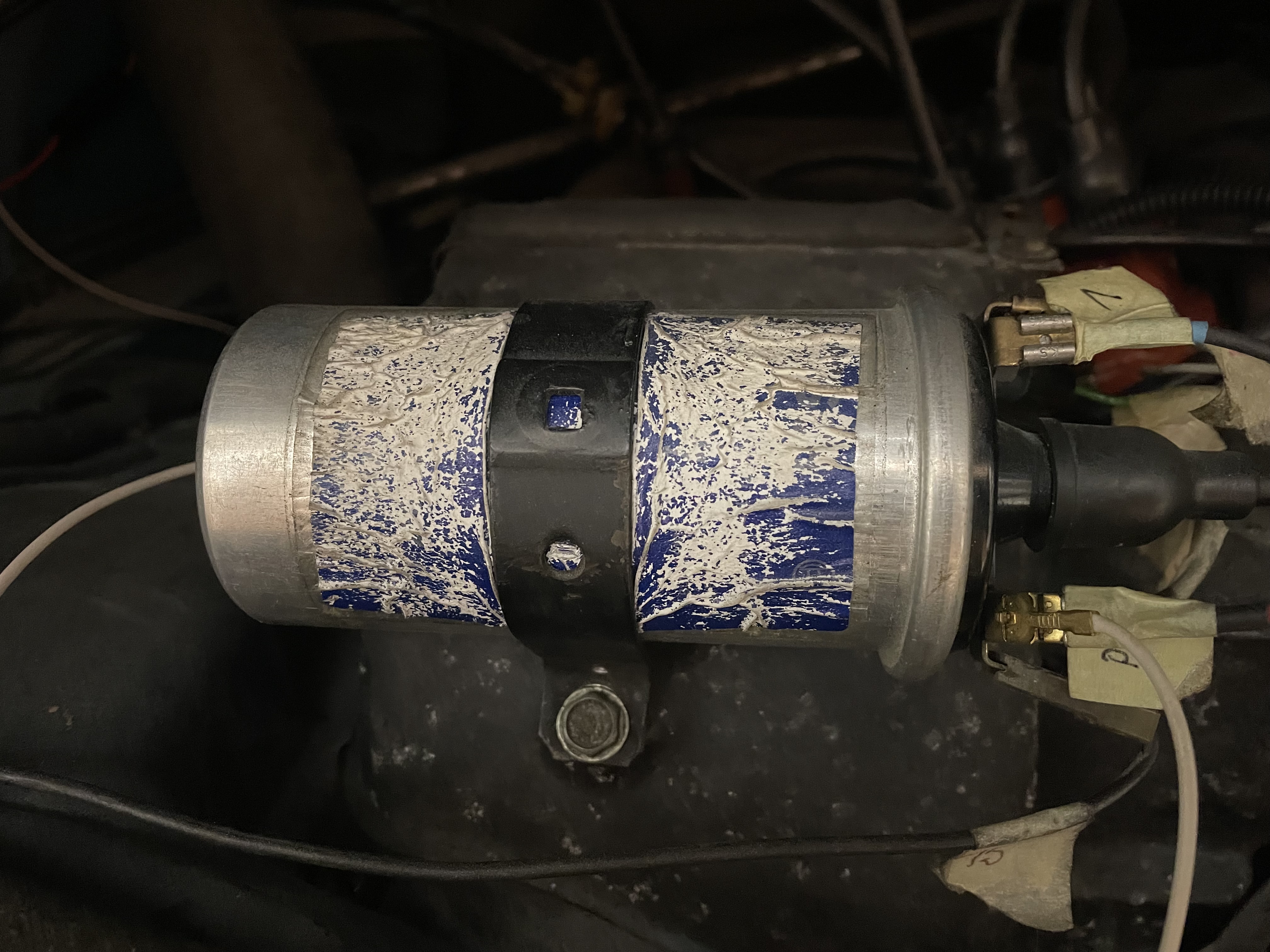

Thomas R. hat geschrieben: 25.10.2024 17:50 Hallo Thomas,
ich besorge mir einen Kompressionsmesser, einen günstigen mit Manometer, und wenn der und die neue Zündspule da ist, messe ich und berichte.
Hallo liebe Bulligemeinde,
es ist lange her, dass ich mich um mein Problem habe kümmern können. Jetzt soll es aber weitergehen.
Zur Erinnerung: es ging darum, dass der Bulli schlecht bis vereinzelt gar nicht angesprungen ist.
Ich habe den defekten Temperatursensor von Stecker zu Stecker gemessen.
Der Widerstand ist 7,6 Ohm; das ist zuviel. Ausgetauscht ist der Fühler schon im Herbst.
Dann habe ich die Kompression bei kaltem Motor gemessen.
Alle Zündkerzen raus, Drosselklappe bis auf Anschlag auf.
Ergebnisse:
Zylinder 1: 5,0 bar :( (2-mal gemessen)
Zylinder 2: 7,6 bar
Zylinder 3: 7,4 bar
Zylinder 4: 8,0 bar
Die Kompression im warmen Zustand konnte ich nicht messen, weil mir dazu der 2. Mann/Frau fehlte.
Ich habe anschließend auf Verdacht die Zündspule getauscht. Die sah mir nicht so gut aus.
Alte Zündspule
Alte Zündspule
Die neue Zündspule hat gute Werte.
Neue Zündspule
Neue Zündspule
Anschließend habe ich die erste Ausfahrt des Jahres unternommen. Er sprang so wie früher ohne nennenswerte Probleme an. Die Kompression an Zylinder 1 ist sicher nicht gut, aber vielleicht lag es vorrangig an der 10 Jahre alten Zündspule.
Ich habe dann noch die Motoreinstellung geprüft. Die Drehzahl war etwas niedrig und wurde korrigiert, und der Zündwinkel passte mit 49 Grad.
Wie ist nun eure Einschätzung?

Thomas R. hat geschrieben: 11.03.2025 20:07 Der Widerstand ist 7,6 Ohm; das ist zuviel. Ausgetauscht ist der Fühler schon im Herbst.
Hi Thomas,
das sind 7,6 KOhm, da liegt noch mal der Faktor 1000 drin ;-)
Was die Kompressionswerte angeht, ist das hart an der Verschleißgrenze.
Aber aus meinen Erfahrungen würde ich den Motor einfach weiter fahren, wenn der Ölverbrauch und die Leistung im normalen Bereich liegen.
Was man beim Neuaufbau an Teilen bekommt ist auch nicht sicher.
Beiträge: 7620
Re: [Workshop] US Einspritzer
Moin Thomas,
Tanjas&Thomas_T2b hat geschrieben: 11.03.2025 21:16 Was die Kompressionswerte angeht, ist das hart an der Verschleißgrenze.
... es ist m.E. nach die Verschleißgrenze. :?
Seite 7: https://www.vw-t2-bulli.de/michaelknapp ... frame.html
Tanjas&Thomas_T2b hat geschrieben: 11.03.2025 21:16 Aber aus meinen Erfahrungen würde ich den Motor einfach weiter fahren, wenn der Ölverbrauch und die Leistung im normalen Bereich liegen.
Da habe ich leider andere Erfahrungen gemacht, allerdings Typ 1 Motor und dann beim 3.Zylinder.
Da war das Auslassventil undicht geworden und wäre ich so weitergefahren, wäre mir das Ventil mit Sicherheit alsbald abgerissen.
(Die heißen vorbeiströmende Verbrennungsgase überhitzen das Ventil derart stark, dass der Ventilteller letztendlich abreißt und Chaos im Brennraum hinterlässt.) :(
... dann wird es teuer...
BTW: Einen Leistungsverlust hatte ich beileibe nicht bemerkt. Bei einer routinemäßigen Messung der Kompression (lt. VW 1 x jährlich) war mir diese Diskrepanz aufgefallen.

der Aufkleber auf der Bosch Zündspule sah bei mir nach kurzer Zeit auch so aus, ich glaube das Material des Aufklebers ist einfach minderwertig.
Hattest du die Zündspule mal gemessen (am besten warm und kalt)?
5 bar als niedrigster Wert und 3 bar Unterschied ist ja exakt auf der Verschleißgrenze wobei du kalt wahrscheinlich etwas zu schlechte Werte gemessen hast beim Absolutdruck.
Hast du Zugriff auf ein Druckverlustprüfgerät? Wenn die mangelnde Kompression von den Kolbenringen kommt ist das weniger bedenklich als ein undichtes Auslassventil wie auch schon von Norbert erwähnt.
Generell ist die Verdichtung beim Typ 4 Motor ist 7,3:1 eh sehr niedrig im Hinblick auf moderne Kraftstoffe und wenn du dann noch an der Verschleißgrenze rumfährst ist die Motoreffizienz vollends hinüber :wink:
Bei 5 bar ist der Weg auch nicht mehr weit zu einem teilweise nicht mehr zündenden Zylinder, und das ist auf Urlaubsreise etc. ja wirklich nicht wünschenswert. Mein 86c Polo lief bei knapp unter 5 bar auf einem Zylinder kalt nur noch auf 3 Zylindern.
Stefan
