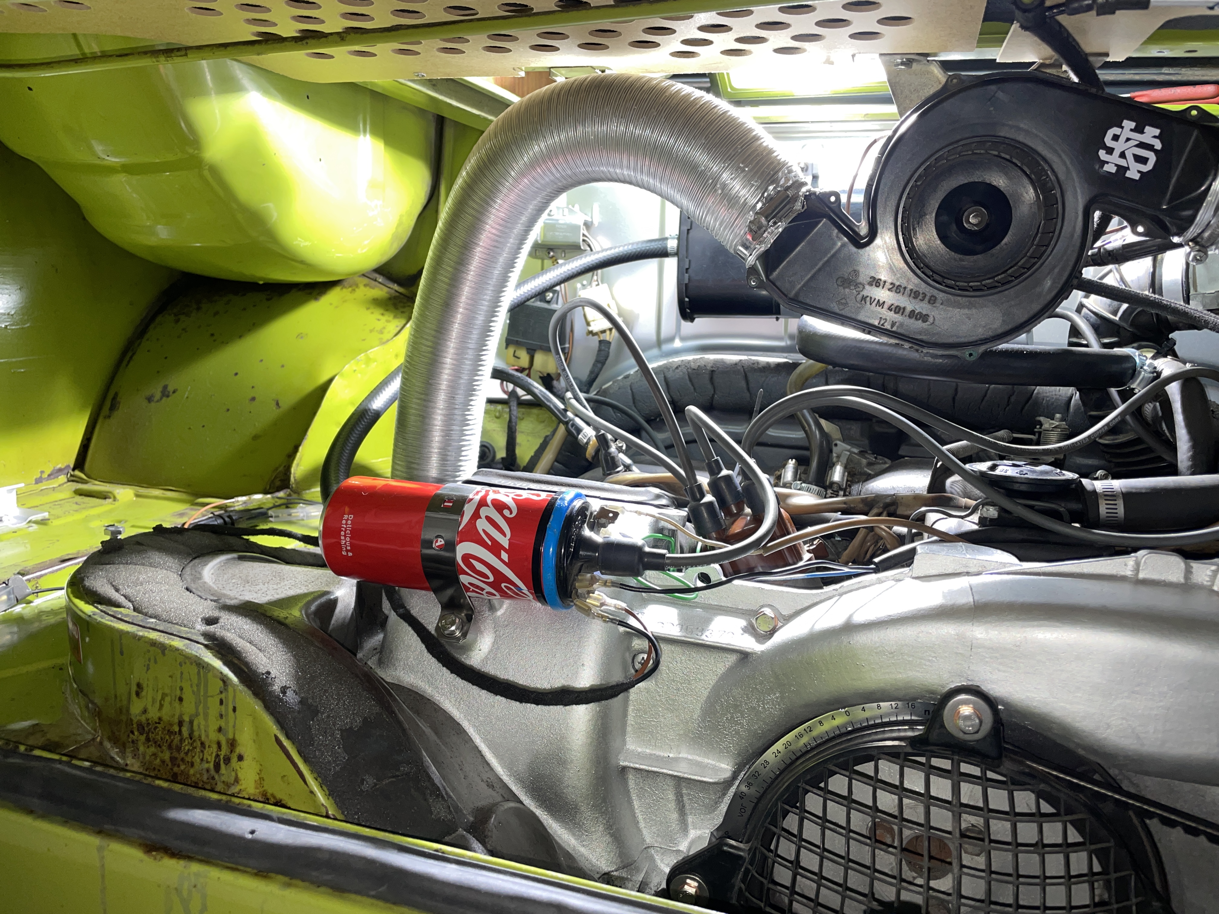

Hi Thomas,hier mal ein paar Bilder .
Beiträge: 5199
Re: Neu Im Forum
Hi Nils,
auf den Bildern sehe ich diverse Dinge an denen man arbeiten kann:
1. Der Zündkondensator muss mit dem Gehäuse an den Zündverteiler geschraubt werden, damit der seine Funktion erfüllen kann.
(Zumindest gehört er an Masse und nicht an einen Kabelbaum) Und warum sind zwei Kondensatoren verbaut?
2. Deine Schlauchschellen sind alle minderwertig und an vielen Stellen benutzt, wo man sie nicht wirklich brauchen sollte.
Die schneiden sich in die Schläuche, es gibt rundziehende Schlauchschellen, die das nicht tun.
Gerade bei deinen Benzinleitungen solltest du da neue Leitungen mit passenden Schlauchschellen verbauen. (Ich empfehle hier als Lieferanden TK-Carparts)
3. Am "S-Boot" zwischen LMM und Drosselklappe hast du das Y-Stück mit einem Kabelbinder fixiert.
Das Y-Stück wird mit der Wulst eigentlich in den Ansaugschlauch gesteckt, wenn man das gemacht hat, fällt der auch nie im Leben wieder raus.
Den Schlauch solltest du dir mal genauer ansehen. Die sind in den meisten Fällen an den "Rillen" eingerissen und müssen dann ersetzt werden.
4. Die Kühlluftklappen fehlen
Bei dir hat jemand die Kühlluftklappen ausgebaut, die werden aber für die gleichmäßige Luftverteilung zwischen den Zylindern und dem Ölkühler benötigt.
Ob mit oder Ohne Thermostat ist an der Stelle eine Glaubensfrage. Aber sie müssen auf jeden Fall verbaut sein.
5. Auf deiner Kaltstartdüse steckt ein schwarzer Stecker. Der muss eigentlich blau sein. Entweder da ist mal das schwarze Gehäuse gegen ein blaues getauscht worden, oder du hast da jetzt den Stecker vom Zusatzluftschieber drauf.
Und dann würde das Kaltstartventil permanent einspritzen was falsch ist. Da kannst du zum testen ja mal fix den Stecker abziehen und schauen, ob der Bus dann anspringt.

6. Und was sind das für Kabelzungen, die da auf dem Motorblock neben dem Zündverteiler liegen?
Das mal so Dinge im Schnelldurchgang.

Ja der Kondensator ist noch nicht ganz fertig , war gerade dabei den alten gegen den neuen zu tauschen aber noch nicht ganz fertig.

Die kabelzungen sind die von dem alten Kondensator der da noch liegt. Das wird aber noch erledigt.

Ist mir ja schon etwas peinlich , heute habe ich nochmals die zündspule und einige Dinge durchgemessenen, alle Werte passen.
Dann sagte Thomas mir ja was vom Kondensator den ich da notdürftig angebaumelt habe, dass es so ja nicht funktionieren kann, dass ist mir dann heute im laufe des Tages auch irgendwie klar geworden das Masse ja ganz gut wäre, eben gerade an Masse gesetzt, Motor springt sofort an und bleibt es auch 🫣🫣
Manchmal sind es wirklich die kleinsten Dinge aber anscheinend war es wirklich ( Nur ) der Kondensator.
Aber egal, nur so lernt man es, jetzt hab ich jedenfalls nochmal mehr dazu gelernt was Fehlersuche angeht und weiß jetzt auch noch wo bei meinem Motor die nächsten Baustellen sind.
Nochmals vielen Dank für die Unterstützung!!

Doch der alte war auch noch dran , ich habe die Schraube nicht so rausbekommen und gedacht zum Testen häng ich den neuen erstmal hin und schließe ihn an, dass war aber leider genau der Fehler😂
Jetzt habe ich den Verteiler einmal rausgenommen und den Kondensator richtig angebaut.
Das mit dem Y Stück war wahrscheinlich reiner Zufall, dass es genau danach nicht mehr lief.
Daher war das ja auch mein erster Gedanke. Weil sonst habe ich ja nichts gemacht nachdem er beim Ölwechsel noch problemlos ansprang.
