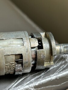

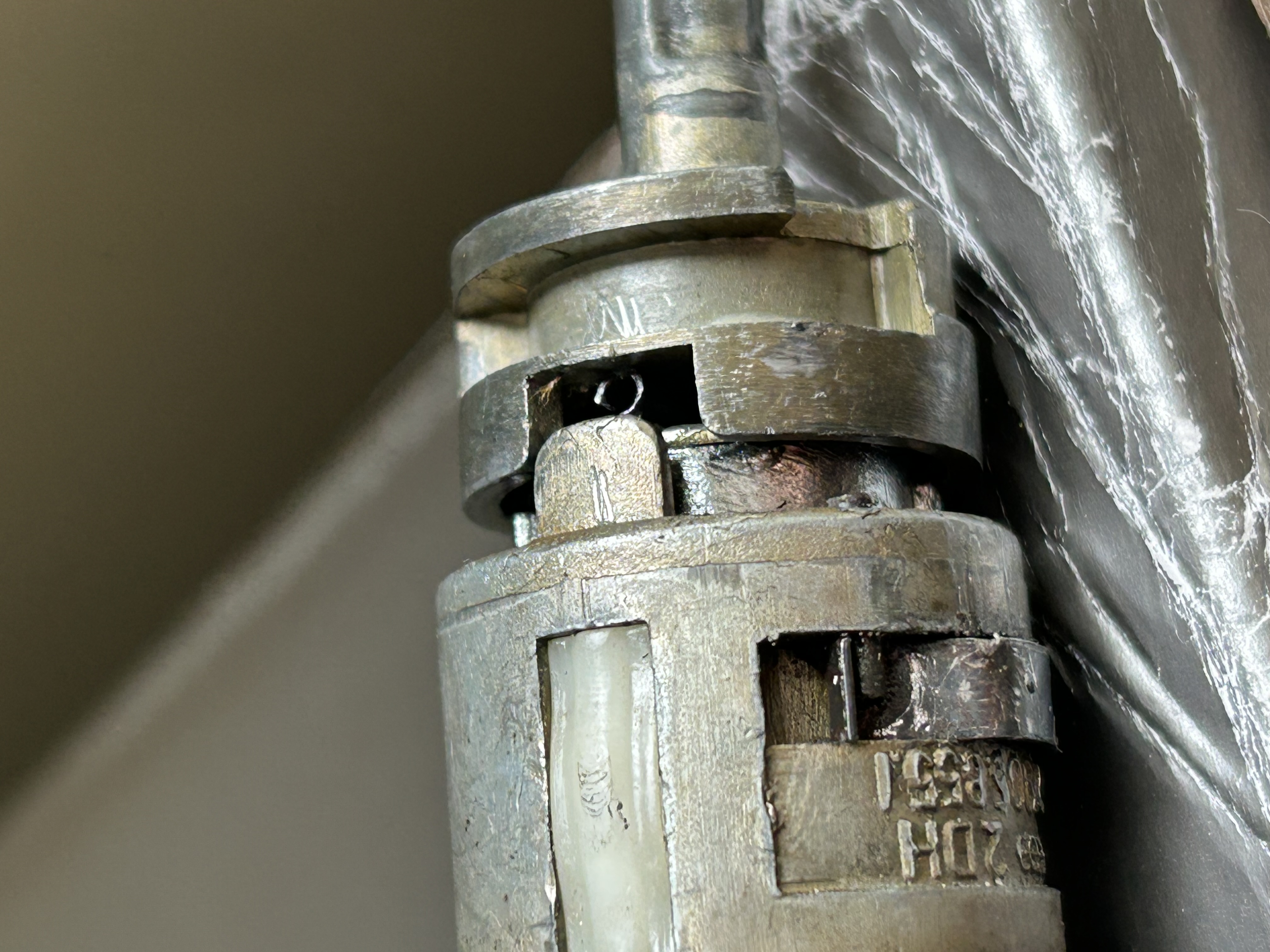

Leider kann mir hier niemand die Frage beantworten was für eine Nummer das ist, die bei mir auf dem Zündschloss steht (erster Beitrag 10 Stellig). Und wo normalerweise der ominöse Schlüsselcode auf dem Schloss/Zylinder zu finden sein soll. Jeder spricht von dem Code aber gesehen habe ich noch keinen einzigen… nichtmal auf Google findet man ein meinetwegen unkenntlich gemachtes Bild von der Stelle wo man den Code finden soll.
Und wie nennt man denn nun das Bauteil vom Zündschloss wo der eigentlichen Zylinder drin steckt? Also das Teil aus dem ich jetzt den Zylinder raus manövriert habe. Zylinderträger?

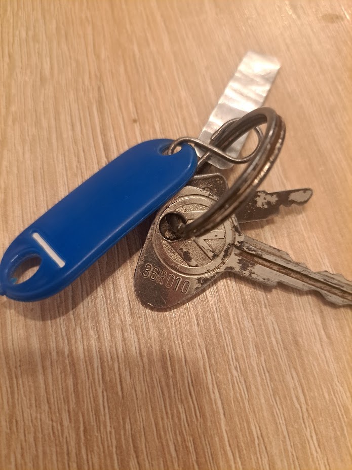

Ja das ist der Schlüsselcode.

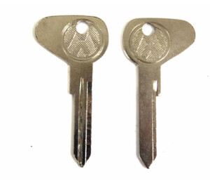

Hier mal ein Bild eines orginalen Schlüssels. Da ist die Nummer auch eingraviert. Auf dem Aluplättchen ist die Fahrgestellnummer mit VW Logo eingeschlagen. Ist natürlich so fotografiert, dass es niemanden etwas nutzt, ist nämlich nicht mein Bus. Leider hab ich halt noch nie ein Schließzylinder ausgebaut. Auf jeden Fall kann man anhand des Codes Schlüssel im Netz nachfertigen lassen. Es gibt also irgendwo eine Code zu Profil Tabelle.
Gruß Jan

NilsOnWheels hat geschrieben: ↑13.04.2025 20:57 Leider kann mir hier niemand die Frage beantworten was für eine Nummer das ist, die bei mir auf dem Zündschloss steht (erster Beitrag 10 Stellig).
Tja, ich kann es auch nicht deuten und nur mutmaßen, vielleicht Gussnummer? Für eine Teilenummer ist die mir bekannte
Nomenklatur dazu viel zu weit weg. :?

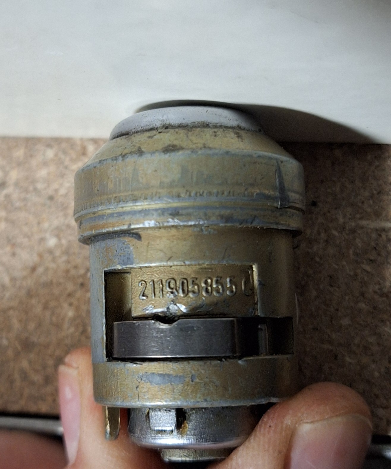

Ich hab einmal meinen Ersatzschließzylinder fürs Zündschloss ausgegraben.
Im Bereich der Stahlfeder ist ein Feld im Guss eingelassen und da befindet sich in erhabenen Zahlen die Teilenummer "211 905 855 C".
Links davon, also den Zylinder weiter nach rechts gedreht und der Schlüssel zeigt von mir weg, befindet sich ein erhabener Gussteil und auf diesem ist der Schlüsselcode eingeprägt (12R123).

Thema Code auf Zündschlüsselzylnder - zunächst finde ich es schwierig bei dem Teil mit der Prägung vom Zylinder zu sprechen und zeitgleich auch den Einsatz mit den Plättchen ebenfalls Zylinder zu nennen. Da man die beiden Teile ja ohnehin trennen kann macht es für mich auch eigtl keinen Sinn dass der SchlüsselCode auf dem Träger geschrieben steht. Er müsste eigtl auf dem Plättchenzylinder stehen.
Nun zu deiner Beschreibung auf deinem Ersatzzylinder(Träger):
Die erste Nummer die du beschreibst ist ja absolut gleich von der Form wie die Nummer die auch ich beschrieben habe (erster Beitrag). Nun zu der eigentlichen Codenummer die du noch darauf findest- ich finde solch eine zweite Nummer nicht darauf. Könntest du ein Foto des Codes (natürlich abgedeckt) machen dass ich exakt sehe wo der stehen soll? Das wäre super!! Laut Beschreibung habe ich an der Stelle eigtl keine weitere Nummer….. und wie gesagt… im Gegensatz zu den Türen kann ich den momentan vorhandenen Kofferaum Schllüssel (NachkaufenZubehör) im Zündschloss beidseitig einstecken und in den Türen bspw nur einseitig. Ja ob dir das Aufschluss zum Zündschloss Typ gibt.

Sieht bei denen die ich so rumliegen habe so aus:

Ach super vielen Dank !! Nicht auszuschließen dass mir diese Stelle durchgegangen ist. Was mich stutzig macht ist dass bei allen Zylindern die ich sehe diese erhabene Ziffernfolge (wofür diese auch immer steht) einzeln steht. Bei mir ist sie halt immer in Verbindung mit anderen Ziffern und Zeichen - siehe meine ersten Bilder. Evtl ein neuerer Zylinderträger? Naja wie dem auch sei… dadurch dass mein Schlossgehäuse sowieso schon eingebohrt war, kann ich ja nichtmal sicher sein, dass der eingebaute Zylinder noch der originale ist. Oder es handelt sich um einen T3 Zylinderträger? Ist das möglich? Mich macht halt dieses 2 DH oberhalb stutzig.

... oder nach Bild beurteilen, hier ein "Rohling", also ohne Fräsung :

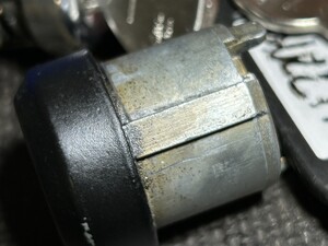

So sieht der Zylinderträger aus .. schön blanko… 😄

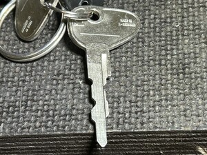

Und das ist der KofferraumSchlüssel den ich bis zum Anschlag in das Zündschloss einführen kann, beidseitig.

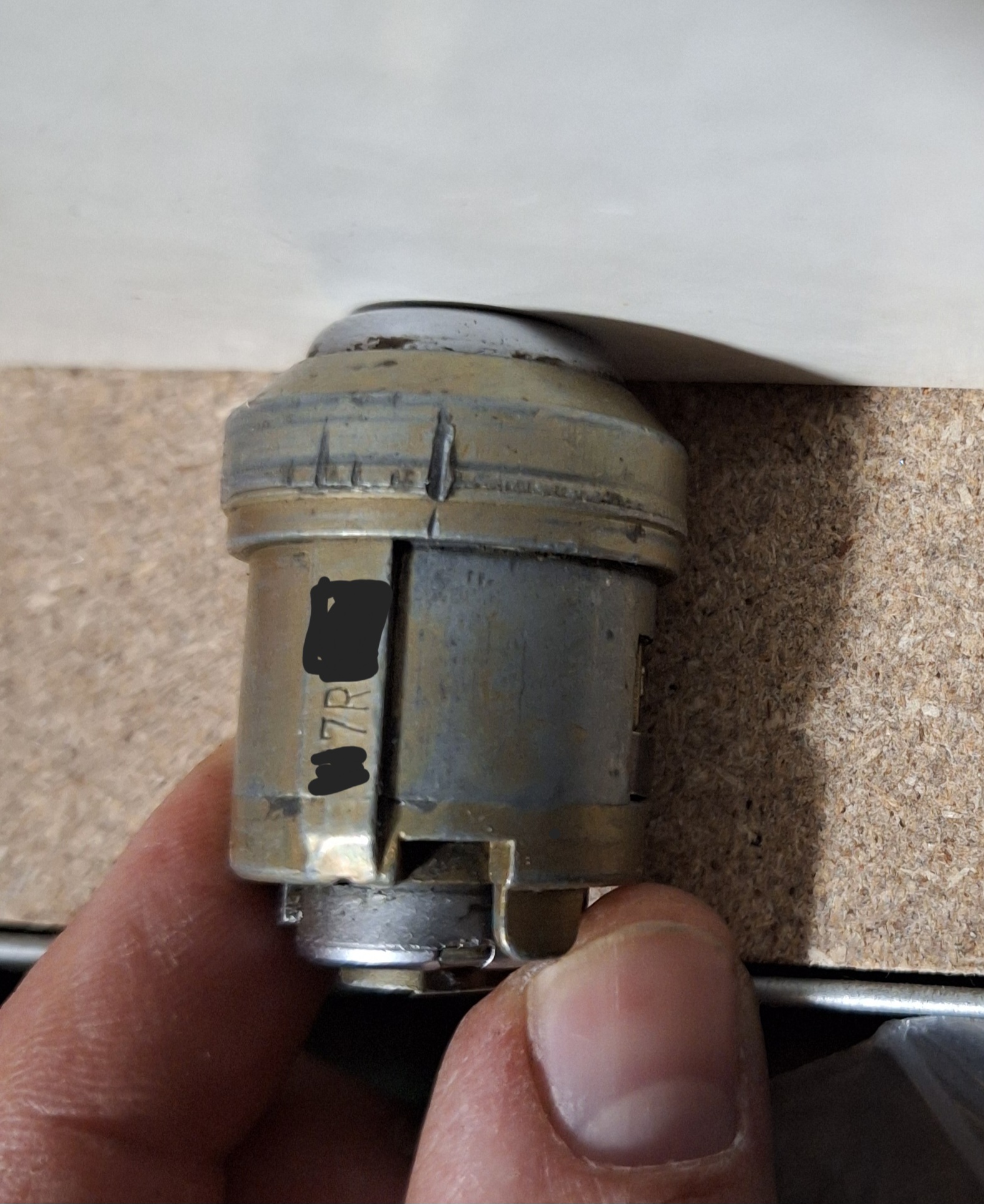

Beitrag von NilsOnWheels »
Habe nun die Beifahrerzylinder UND Fahrerseite ausgebaut und habe dort einen identischen xxRxxx Code gefunden. Nicht deckungsgleich mit dem VerschlussFähnchen Code des Kofferraumschlosses aber - das war Ja ohnehin ein nachgekauftes. Also könnte ich nun davon ausgehen dass dieser jetzt gefundene Code als Schlüsselvorgabe für Beifahrer, Fahrer und Seitentürschloss herhalten kann. 👍🏻 Und daraus könnte auch den Zündschlosszylinder drauf angleichen - korrekt? Habe irgendwo hier gelesen dass das Zündschloss paar Plättchen mehr hätte und daher der Code dort länger ist. Da sind halt auch 8 Plättchen drin und nicht nur 6 wie im Code ……. ? Wie soll das funktionieren..
Was mir aufgefallen ist - der nachträglich gekaufte Zubehörschlüssel des Kofferraums (oben im Bild) passt hier nur in eine Richtung komplett rein. Drehe ich den Schlüssel kann ich ihn nicht mehr einstecken.
