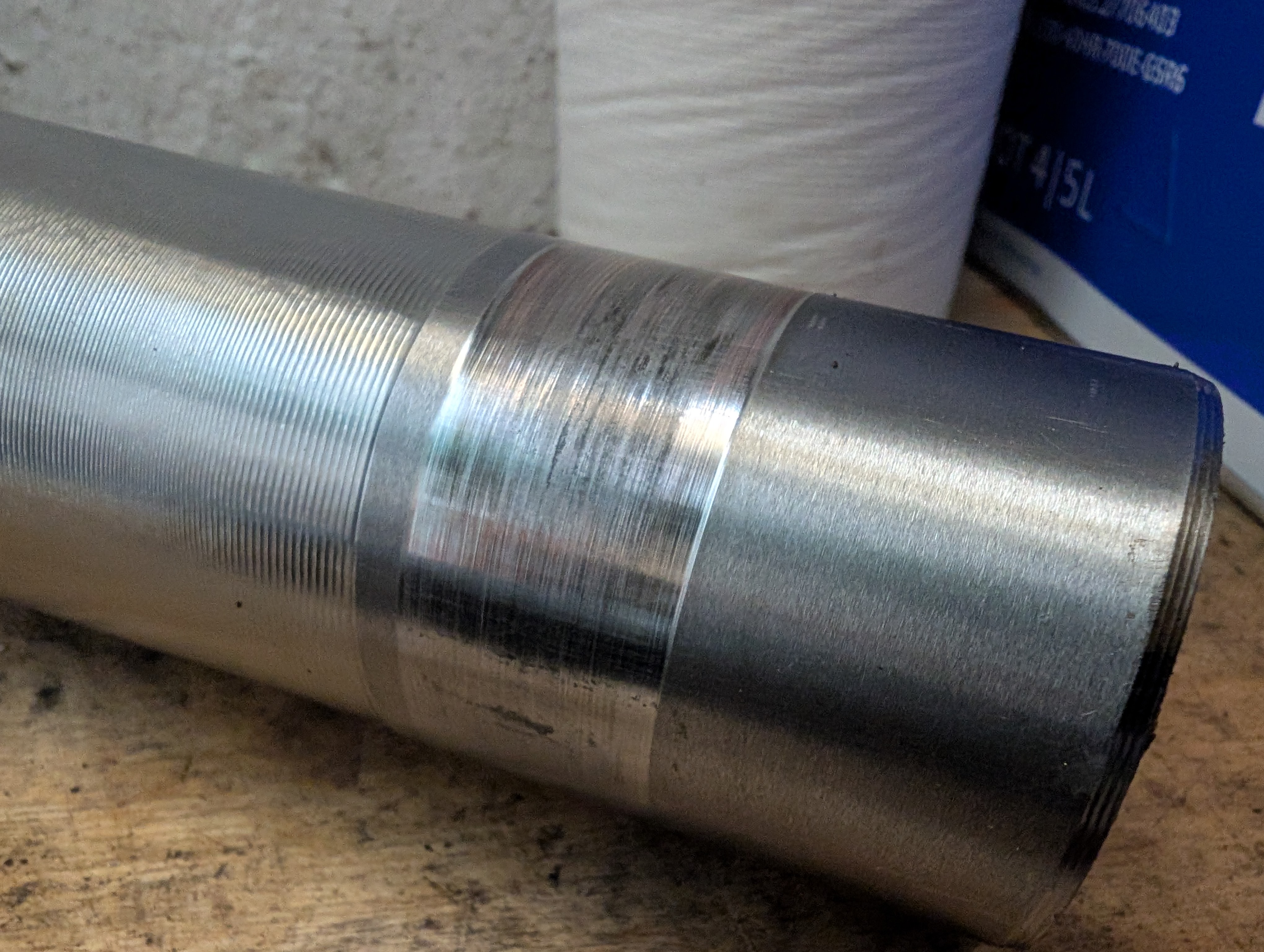

Die Tragarme waren leider alle defekt: Die hatte alle einen spürbaren Absatz an der Gleitlagerstelle.

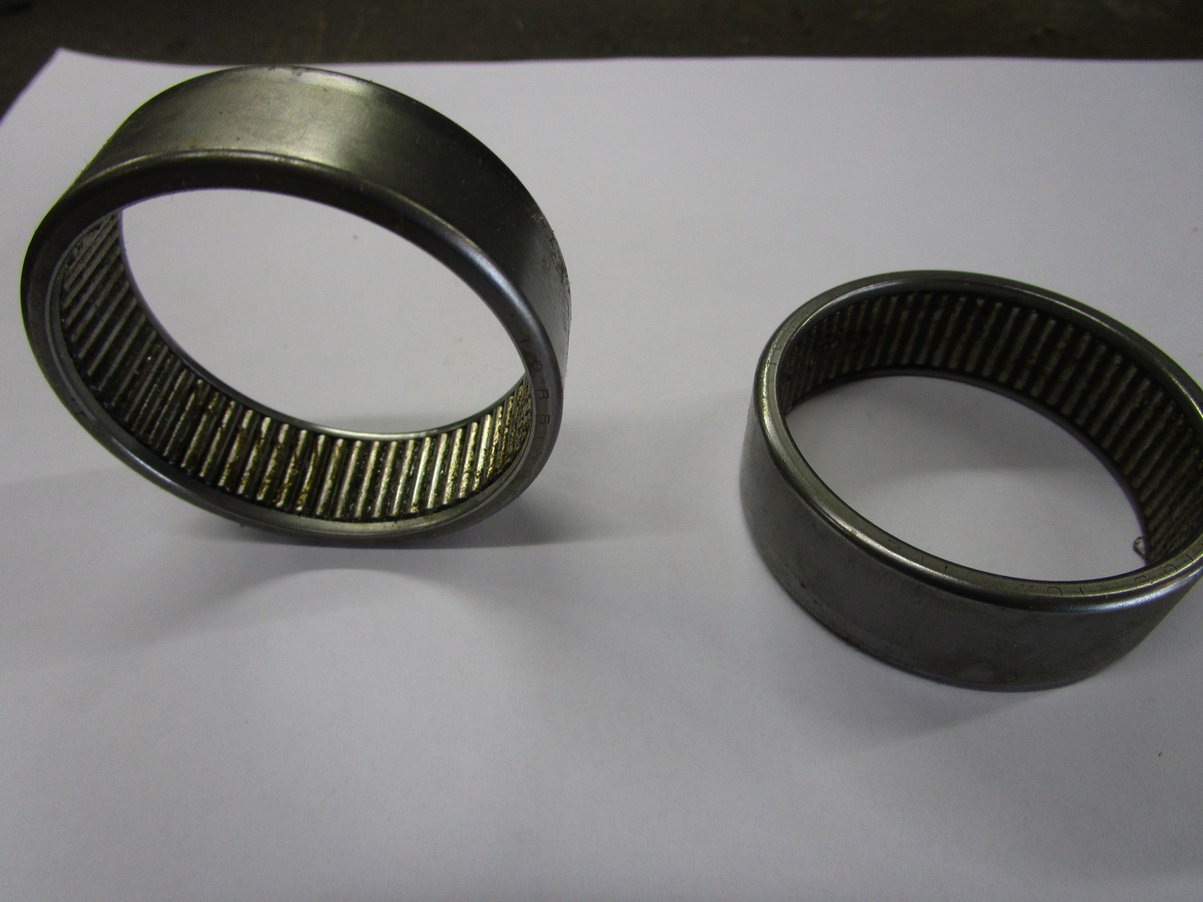

Thema Nadellager:
Es schreiben immer wieder Leute von "vollrolligen Nadellagern"

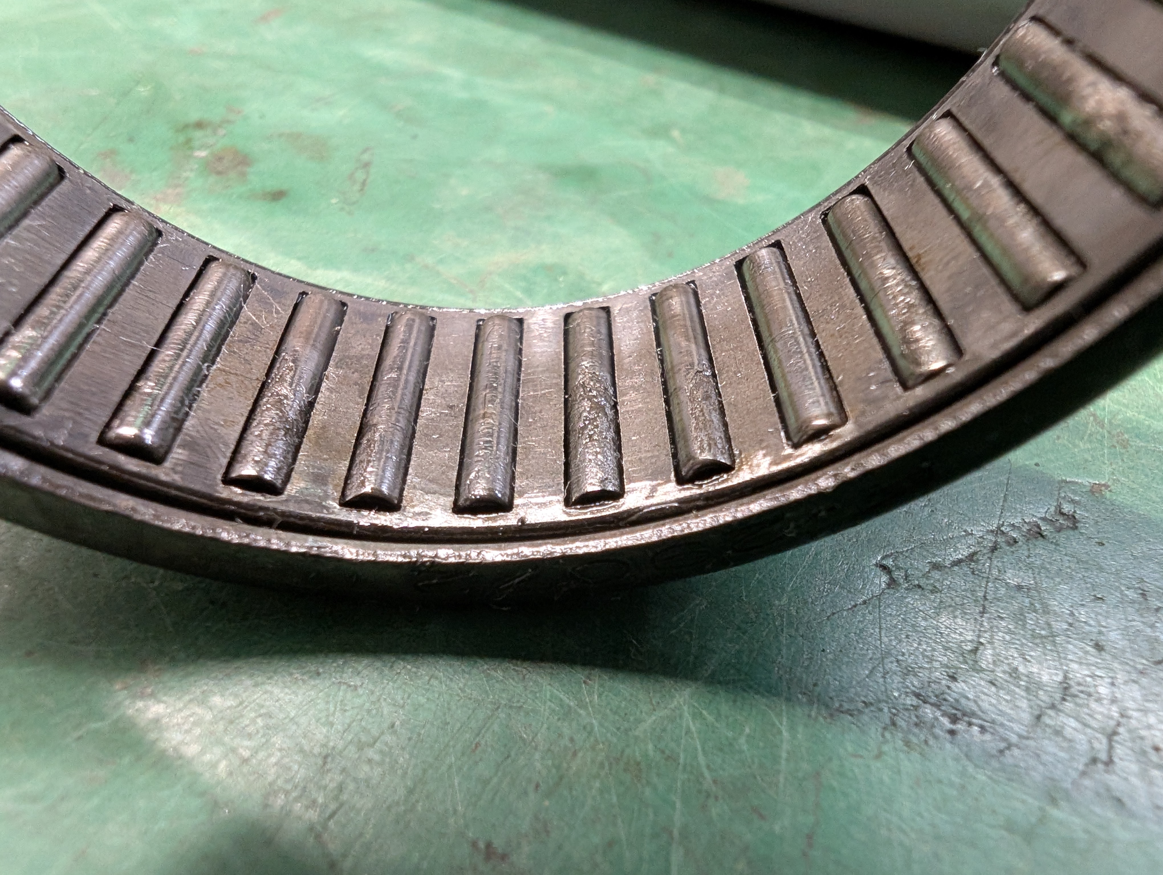

Bei mir waren original VW Nadellager verbaut, die auch nicht vollrollig waren: Man sieht hier schön die zerfressenen Rollen. Die anderen drei sahen noch recht gut aus.
Ich kann aber nicht mehr sagen, ob das Zerfressene Lager von dem Tragarm ohne innere Buchse stammt.
Es gab wohl auch von VW verschiedene Nadellager. Ich glaube die Anzahl der Rollen ist auch nicht das Problem, sondern eher die Materialqualität.
Ich hatte auch noch Nadellager mit VW Logo bei VAG24 bekommen.
(Da hatte ich aber vorher gefragt ob es original Lager wären und vermutlich habe ich die letzten 4 bekommen.)
Im Vergleich dazu ein Lager mit dem Kunststoff Käfig: Wie man sieht ist die Anzahl der Rollen identisch.
Thema Nadellager:

Wenn man es schaffen würde, den Lagersitz auf dem Tragarm ein paar Zehntel abzuschleifen, könnte es sogar mit Speedy-Sleeve ohne Unterfütterung und ohne Abdrehen des Lagerringes funktionieren.
Über die Rundheit der Lagerfläche würde ich mir keine großen Gedanken machen. Nach ein paar Kilometern ist das sowieso unrund, da der Arm ja nur auf der Unterseite des Lagerringes aufliegt und auch nur minimale Drehbewegungen macht.
Als ich mir vorhin meine alten Tragarme angeschaut habe, kam mir noch eine andere Idee. Wenn es gelänge, einen 50 mm breiten Pertinax-Ring noch 30 mm über den inneren Anschlagpömpel hinaus zu platzieren (er müsste dann zum Teil einen Schlitz oder eine Ausfräsung haben), dann könnte der eigentliche Gleitlagerring auf einer jungfräulichen Fläche des Tragarmes laufen. Wenn sich Dein PA 6.6 bewährt, dann sollte so ein Ring doch kein Problem sein.
Ich hätte allerdings ein flaues Gefühl, an dieser Stelle mit Epoxy zu arbeiten. Da liegen dauerhaft ein paar tausend Newton an und ich bin nicht sicher, ob Epoxy diesem Druck langfristig stand hält.
Ich hoffe, ich kann die Entscheidung für eine Lösung noch ein paar Jahre hinaus schieben. Bis dahin sind vielleicht noch ein paar Alternativen praxistauglich.

Ich habe es jetzt nicht auf meinen Reserve Tragarm drauf geprügelt, aber so der Gedankengang:

Da bin ich aber wieder von abgewichen, weil du dann ja beim Ansetzen der Buchse die Flucht der eingepressten Dorne in dem Achsrohr genau treffen musst.
Weiterhin scheint mir das ganze Rohr von außen noch mal Geschliffen worden zu sein, zumindest sind die eingepressten Dorne zu einer Seite hin winklig.
Zur Innenseite ist das halt wie man ein von Außen Gequetschtes Rohr erwarten würde.
Das ist nur bedingt rund.
Und ich weiß auch nicht, ob dann nicht beim Einsetzen der Tragarme schon im Feder Belasteten Bereich arbeiten müsste.
Wenn das der Fall ist, würde man Gefahr laufen, das man die Buchsen beim Einschlagen der Tragarme wieder mit raus haut.

Zu den Nadellagern gab es ab ca. 1977 eine andere Ausführung, mit deutlich mehr "Nadeln".
Auch diese, eigentlich besseren Lager, gibt es nach meiner Info nicht am Markt.

Und falls jemand eine technisch schicke Lösung für die Aufarbeitung von eingelaufenen
Tragarmen findet oder hat, her damit.
Ich habe ein ganzes Regal voll eingelaufener Tragarme...

wenn man breitere Lager in die B-Achse einbauen will muss das in etwa so aussehen: Der Gleitlagerhalter müsste über die Anschläge hinaus gehen, damit dann auch noch die Tragarmfläche getroffen werden kann.
Und dann muss ja auch noch der Schmiernippel rein gehen. Da sind zwischen Pertinaxring und Bohrung noch ca. 5mm Luft.
Ich denke ja immer noch auf den NKI 42/20 bz. NKI 42/30 Gleitlagern drauf rum.
Allerdings muss man vom inneren Gleitlagerring 1mm Ausdrehen und die Nadellager außen von 57mm auf 56mm runter drehen.
Ich werde das die Tage mal probieren, ob man beim Nadellager 1mm runter drehen kann.
Aber das könnte klappen. Dann könnte man eingelaufene Tragarme wieder fitt machen.
