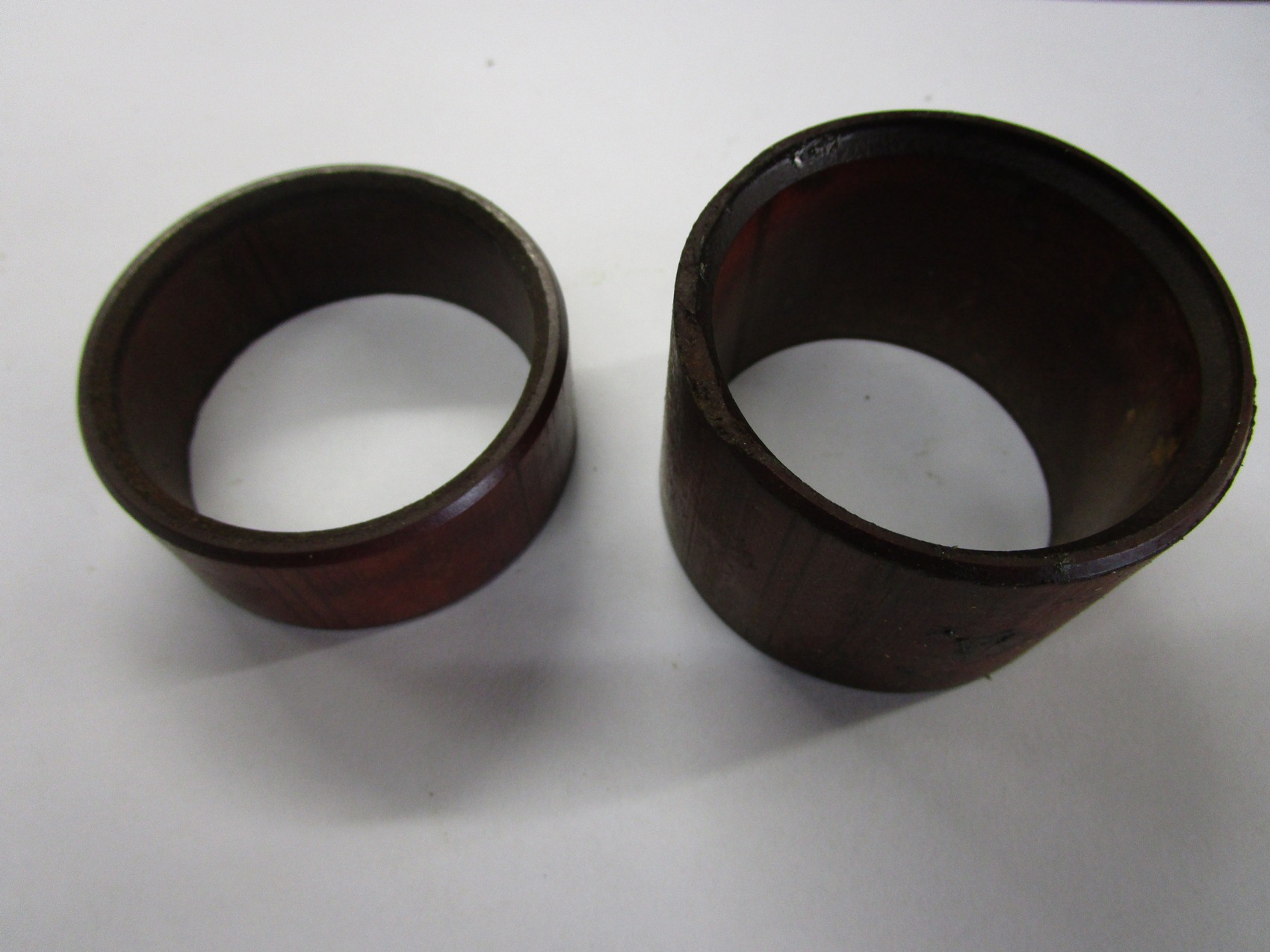

Beim Ziehen der Gleitlager habe ich dann festgestellt, das in einer der Pertinaxbuchsen gar kein Gleitlager mehr vorhanden war.
Zum Glück hatte ich mir vorher Buchsen aus PA6.6 GF30 gedreht.
AD: 56,15mm
Höhe 22,5mm
Diese Buchse musste ich nach dem Eintreiben aber wieder mit einer Reibahle auf 48mm aufreiben. Dafür sind die dann auch im Achsrohr wieder rund.
Die Pertinax Buchsen haben folgende Maße: AD: 56,15mm ID:48,2mm Höhe 22,5

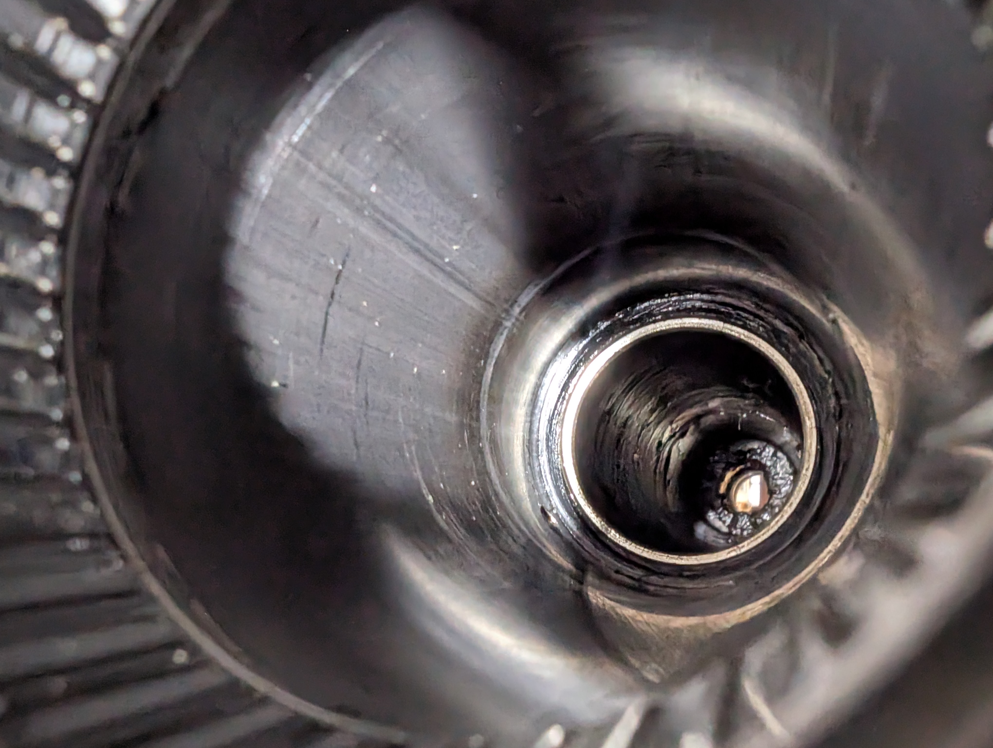

Die Tragarme waren leider alle defekt:
Die hatte alle einen spürbaren Absatz an der Gleitlagerstelle.

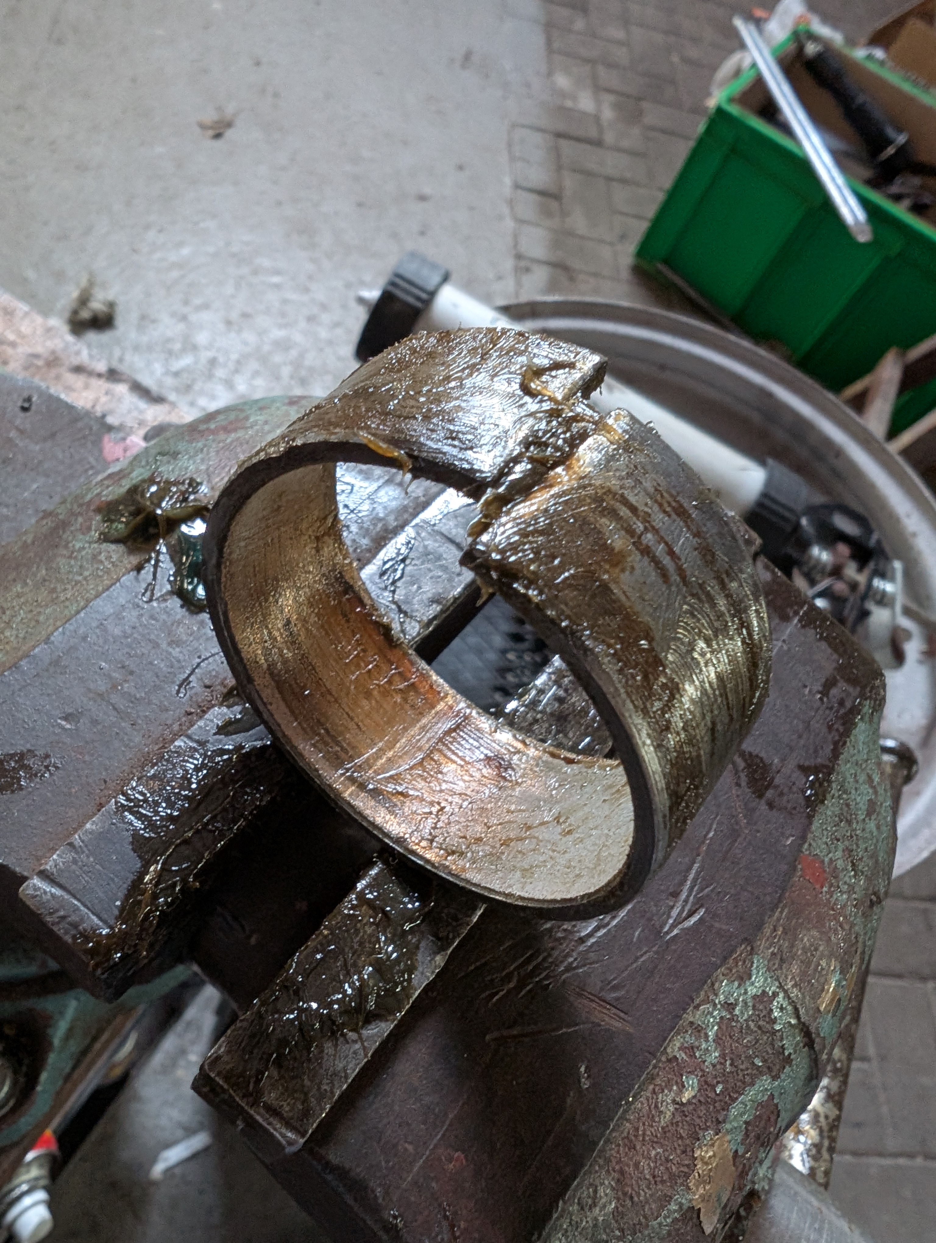

Vermutlich ist das durch Verschleiß dünner geworden und hatte zu wenig Vorspannung.
Und beim Abschmieren der Vorderachse ist das dann vermutlich aus dem Lagersitz raus gedrückt worden.
So Sah die Buchse dann aus:

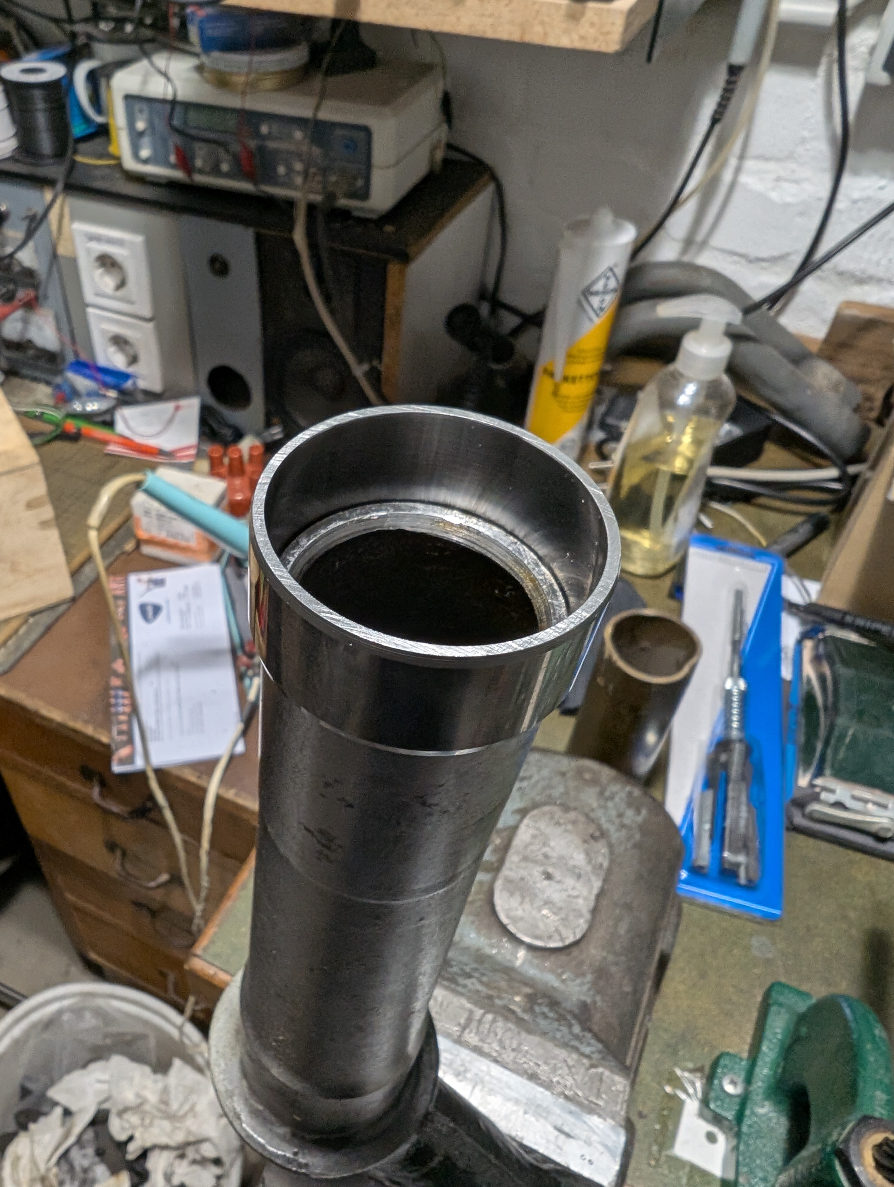

Wolfgang T2b *354 hat geschrieben: 15.04.2025 13:23 Da gute Tragarme immer rarer werden, könnte man ja mal darüber nachdenken, die verschlissenen Lagerflächen ein wenig abzuschleifen (drehen scheidet wahrscheinlich wegen der Unwucht aus) und neue Lagerbuchsen zu konstruieren. Gibt es moderne Kunststoffe, die es erlauben würden, auf die Metallbuchse zu verzichten?
Es gibt Leute die Drücken da einfach Nylon Buchsen rein. Ich halte das für fragwürdig.
Ich habe die Überlegung mir Gleitlagerringe aufzudrehen, die ich dann auf die alten Tragarme mit 2k Epoxy kleben will.
Es gibt da ringe mit 42mm Innenmaß und 47mm Außenmaß.
Da habe ich mal mit einem CBN Drehmeißel experimentiert. Damit kann man auch gehärtete Lagerringe ausdrehen.
Ich habe es jetzt nicht auf meinen Reserve Tragarm drauf geprügelt, aber so der Gedankengang:
Für das Experiment habe ich mir gerade SOB 56x45 Buchsen bestellt, die ich dann aufdrehen will.
Alternativ könnte diese Buchse dann wieder in einen PA6.6 Ring rein: https://www.ibg-onlineshop.de/buchse-47 ... -mbz.html
Ich werde da mal experimentieren, Moritz hat mir ein Stück Achsrohr zur Verfügung gestellt.

Tanjas&Thomas_T2b hat geschrieben: 15.04.2025 15:04 Vermutlich ist das durch Verschleiß dünner geworden und hatte zu wenig Vorspannung.
So Sah die Buchse dann aus:PXL_20250411_115754100.jpg
Mmmh, das sieht ja seltsam aus. Warum ist der Ring so verbogen? Welche Kräfte waren da am Werk? Einen großen Verschleiß kann ich nicht erkennen, zumal der Verschleiß ja auf der unten liegenden Seite auftreten würde, nicht an der Trennstelle.
Wirklich merkwürdig.

Tanjas&Thomas_T2b hat geschrieben: 15.04.2025 15:04Ich habe die Überlegung mir Gleitlagerringe aufzudrehen, die ich dann auf die alten Tragarme mit 2k Epoxy kleben will.
Das wäre quasi ein Speedy-Sleeve in stabil. Oder man nimmt gleich einen Speedy-Sleeve, unterfüttert den mit Epoxy und dreht das Gleitlager innen ein paar Zehntel Millimeter ab.
Wenn man es schaffen würde, den Lagersitz auf dem Tragarm ein paar Zehntel abzuschleifen, könnte es sogar mit Speedy-Sleeve ohne Unterfütterung und ohne Abdrehen des Lagerringes funktionieren.
Über die Rundheit der Lagerfläche würde ich mir keine großen Gedanken machen. Nach ein paar Kilometern ist das sowieso unrund, da der Arm ja nur auf der Unterseite des Lagerringes aufliegt und auch nur minimale Drehbewegungen macht.
Als ich mir vorhin meine alten Tragarme angeschaut habe, kam mir noch eine andere Idee. Wenn es gelänge, einen 50 mm breiten Pertinax-Ring noch 30 mm über den inneren Anschlagpömpel hinaus zu platzieren (er müsste dann zum Teil einen Schlitz oder eine Ausfräsung haben), dann könnte der eigentliche Gleitlagerring auf einer jungfräulichen Fläche des Tragarmes laufen. Wenn sich Dein PA 6.6 bewährt, dann sollte so ein Ring doch kein Problem sein.
Ich hätte allerdings ein flaues Gefühl, an dieser Stelle mit Epoxy zu arbeiten. Da liegen dauerhaft ein paar tausend Newton an und ich bin nicht sicher, ob Epoxy diesem Druck langfristig stand hält.
Ich hoffe, ich kann die Entscheidung für eine Lösung noch ein paar Jahre hinaus schieben. Bis dahin sind vielleicht noch ein paar Alternativen praxistauglich.

den Gedankengang hatte ich auch.
Da bin ich aber wieder von abgewichen, weil du dann ja beim Ansetzen der Buchse die Flucht der eingepressten Dorne in dem Achsrohr genau treffen musst.
Weiterhin scheint mir das ganze Rohr von außen noch mal Geschliffen worden zu sein, zumindest sind die eingepressten Dorne zu einer Seite hin winklig.
Zur Innenseite ist das halt wie man ein von Außen Gequetschtes Rohr erwarten würde.
Das ist nur bedingt rund.
Und ich weiß auch nicht, ob dann nicht beim Einsetzen der Tragarme schon im Feder Belasteten Bereich arbeiten müsste.
Wenn das der Fall ist, würde man Gefahr laufen, das man die Buchsen beim Einschlagen der Tragarme wieder mit raus haut.
Wolfgang T2b *354 hat geschrieben: 15.04.2025 20:33 Ich hätte allerdings ein flaues Gefühl, an dieser Stelle mit Epoxy zu arbeiten. Da liegen dauerhaft ein paar tausend Newton an und ich bin nicht sicher, ob Epoxy diesem Druck langfristig stand hält.
Da hätte ich wenig Bedenken, die recht massive Hülse soll damit ja nur fixiert werden.
Wolfgang T2b *354 hat geschrieben: 15.04.2025 20:33 Wenn man es schaffen würde, den Lagersitz auf dem Tragarm ein paar Zehntel abzuschleifen, könnte es sogar mit Speedy-Sleeve ohne Unterfütterung und ohne Abdrehen des Lagerringes funktionieren.
Ich habe mal gesucht, aber ich finde die sleeve Ringe nur als Laufringe für Wellendichtringe in recht schmal. Man würde ja Ringe brauchen, die mindestens 22mm breit sind.
Je breiter um so besser.

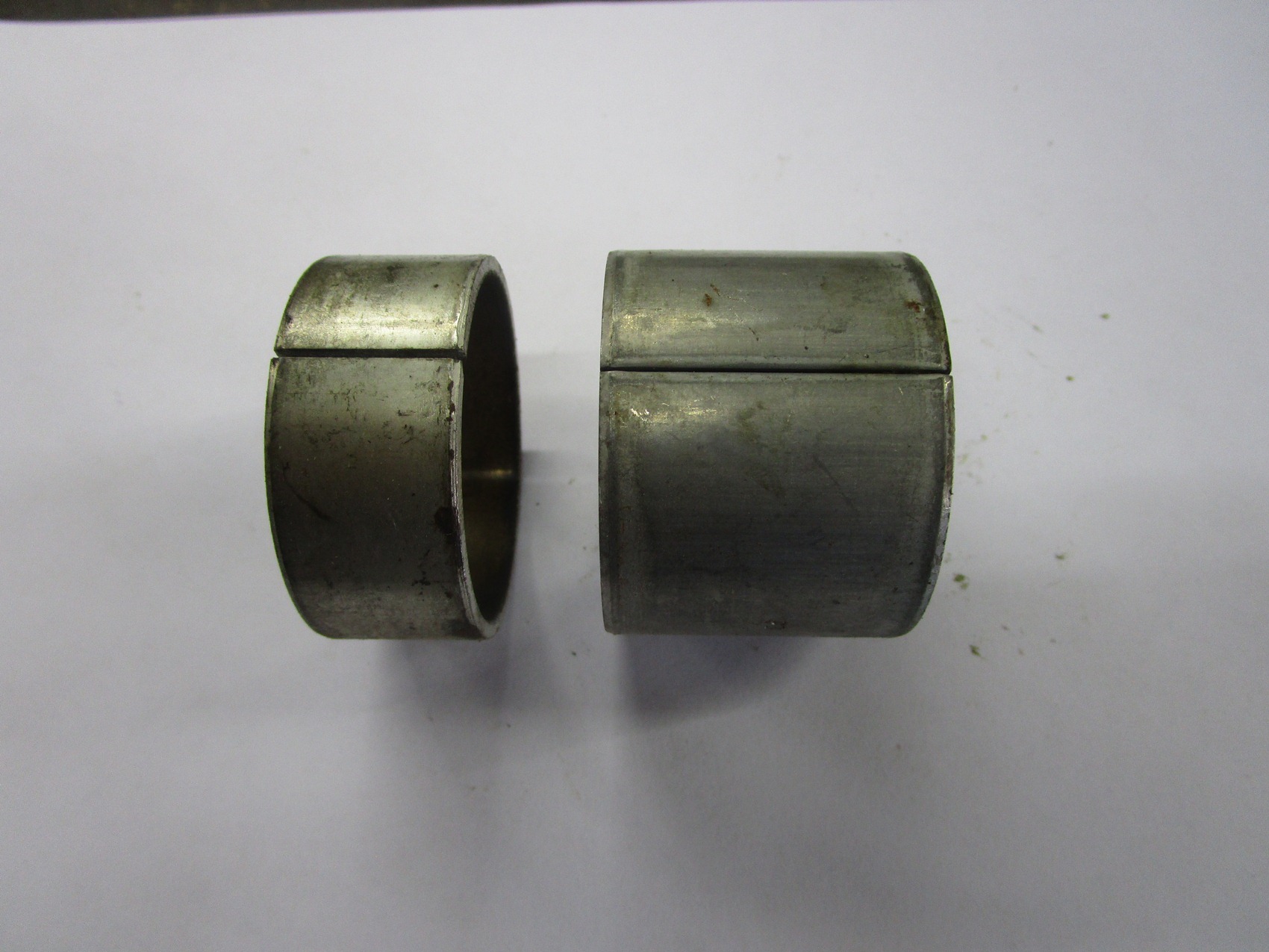

Für das Problem mit den eingelaufenen Tragarmen auf bzw. in den Lagerschalen hatte
VW eigentlich schonmal eine bessere Lösung.
Bei den "echten" T2a Achsen und den T2b Achsen bis ca. 1971 wurden breite Tragbuchsen
und entsprechend breite Lagerschalen verbaut.
Vergleich schmale und breite Tragbuchse
Vergleich schmale und breite Lagerschale
Ich vermute mal aus Kostengründen wurden diese beiden Komponenten dann nahezu halbiert.
Als Reparaturlösung für späte Achsen wäre diese Kombi ideal, da die Auflagefläche für den
Tragarm deutlich vergrößert würde.
Leider für Geld und gute Worte so nicht als Original Teile zu kriegen.

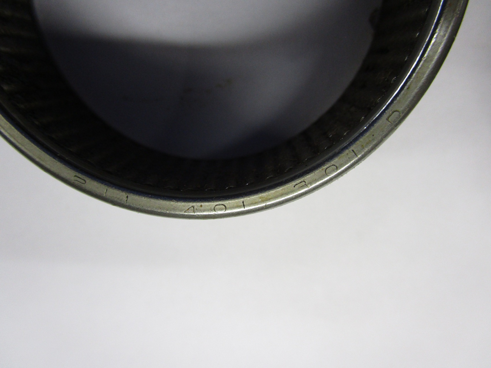

Zu den Nadellagern gab es ab ca. 1977 eine andere Ausführung, mit deutlich mehr "Nadeln".
Original Teilenr.
Original Teilenr.
Auch diese, eigentlich besseren Lager, gibt es nach meiner Info nicht am Markt.
