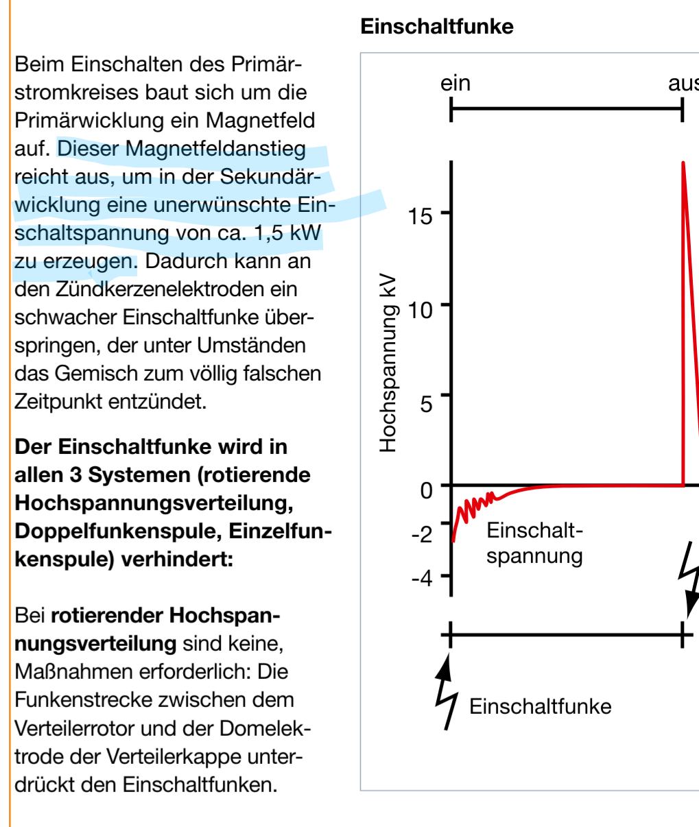

Sinn und Zweck des Vorfunkens kann man hier auf Seite 12 von Beru nachlesen:
Google Suchbegriff: "alles über Zündspulen", dann auf Beru Zündungsteile klicken. :wink:
(Ist 'ne PDF-Datei, kann ich leider nicht verlinken.)

Norbert*848b hat geschrieben: ↑26.04.2025 22:59 Sinn und Zweck des Vorfunkens kann man hier auf Seite 12 von Beru nachlesen:
Das ist immer das Schöne an solchen Erklärungen, dass sie immer Probleme lösen, die bislang noch kein Mensch wahrgenommen hat und deshalb zunächst wortreich ein Problembewusstsein schaffen müssen. Dass der Einschaltstrom einen versehentlichen Funken auslösen kann, ist mir noch nie untergekommen, dass dieser Funken eine Zündung zur Unzeit auslösen kann scheint mir abwegig - und dass die Spannung in der Sekundärspule in kW angegeben wird, ist sicher nur ein Tippfehler.
Ich hab's ja eigentlich mehr mit Motorrädern als mit Autos, und das einzige mir bekannte Motorrad mit Zündverteiler war die Ur-V7 von Moto Guzzi, die erste Guzzi mit V2-Motor. Alle anderen arbeiteten entweder mit mehreren Kontakten und/oder nach dem wasted-spark-Prinzip. D.h. gezündet wird in jedem OT, egal ob am Ende des Verdichtungs- oder des Auspuffhubes. Es gibt sogar Zündanlagen für V2-Motoren (z.B. Ducati) nach dem wasted-spark-Prinzip. D.h. die zünden im Zünd-OT und 360° später. Auf beiden Töpfen und mit vollem Bums! Auf einem Topf also mitten in den Ansaugtakt hinein. Und da passiert nix, das Gemisch entzündet sich unter diesen Bedingungen nicht.
Weshalb sollte da so'n halbverhungerter Funke irgendwann ein Problem darstellen? Und, wie gesagt, diese Vorfunkenstrecken wurden seinerzeit als Leistungssteigerung vermarktet. Die Elektronenherde zurückhalten, bis sie das Gatter durchbricht und mit Urgewalt alles niederwalzt. Oddaso..

Die Beru Anleitung ist ja lustig:
Da habe ich direkt an zurück in die Zukunft gedacht. 1.21Gigawatt...

Aber das war, wie gesagt, die alte Welt. Dass es bei modernen Zündanlagen mit wesentlich höheren Zündspannungen diesen, von Beru beschriebenen Effekt gibt, will ich nicht grundsätzlich abstreiten und kann ich mir auch durchaus vorstellen. Dass er zu Problemen führt, eher nicht, aber sei's drum. Das ist nicht mein Fachgebiet. Wenn Beru meint, da eine Diode einbauen zu müssen, dann sollen sie es halt tun.
Das Thema war jedoch "Funkentuning via Vorfunkenstrecke" und wurde nun auf Abwege geführt zu "Primärstromeinschaltinduktionsstossunterdrückung via Vorfunkenstreckchen in der Verteilerkappe". Darauf wollte ich hinweisen.
