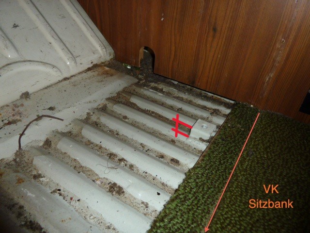

Hab eben noch mal nachgeschaut. Tatsächlich abgetrennt. Welche herzlose Person macht so etwas...

Moin Erik,
Wir sind uns aber darüber einig, dass Du das Scharnier weiter nach innen versetzen musst?
Die rechte Vertiefung vom Kofferboden bleibt frei, das Scharnier liegt links neben der Sicke vom Radkasten auf.
Ein Bild sagt mehr als viele Worte:

Hallo Norbert, ja ist mir bewusst. Habs da so schön gegen gelehnt fürs Foto.
