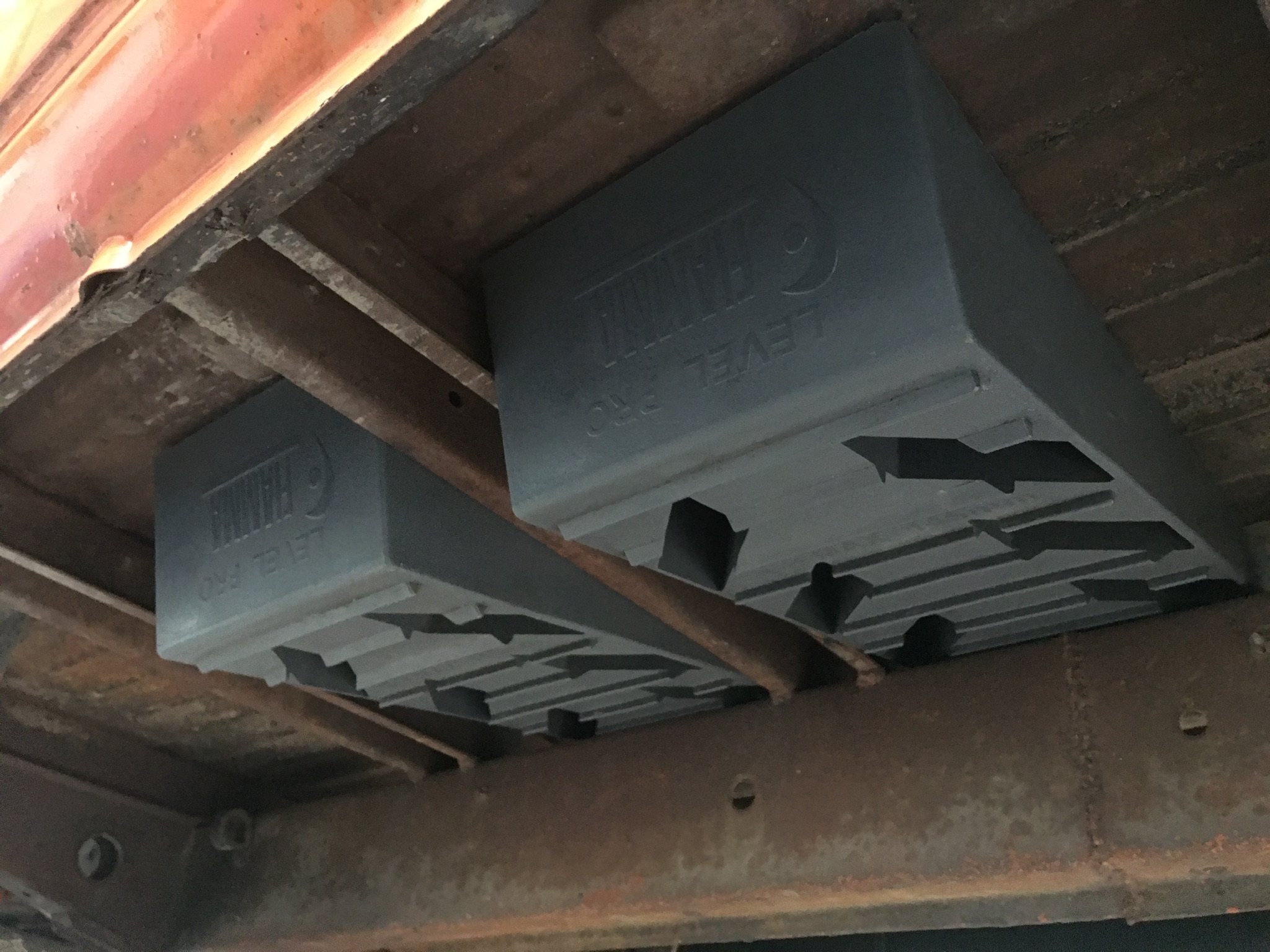

hier ein Bild als die Gewinde noch nicht geschnitten waren, die Keile habe ich nachher nach außen gerückt, die Schrauben gehen dann durch die bereits existierenden Löcher der Querstreben am Unterboden, es muß also nicht gebohrt werden. Die Keile stehen dabei nach unten nicht hervor. Ach ja, als Schrauben habe ich welche mit „großem“ Kunststoffdrehkopf genommen und mit einer Kontermutter so in den Löchern befestigt das diese immer am Querträger verbleiben und somit nicht verloren gehen können. Hält seit einigen Jahren sehr gut.
Gruß Markus ......

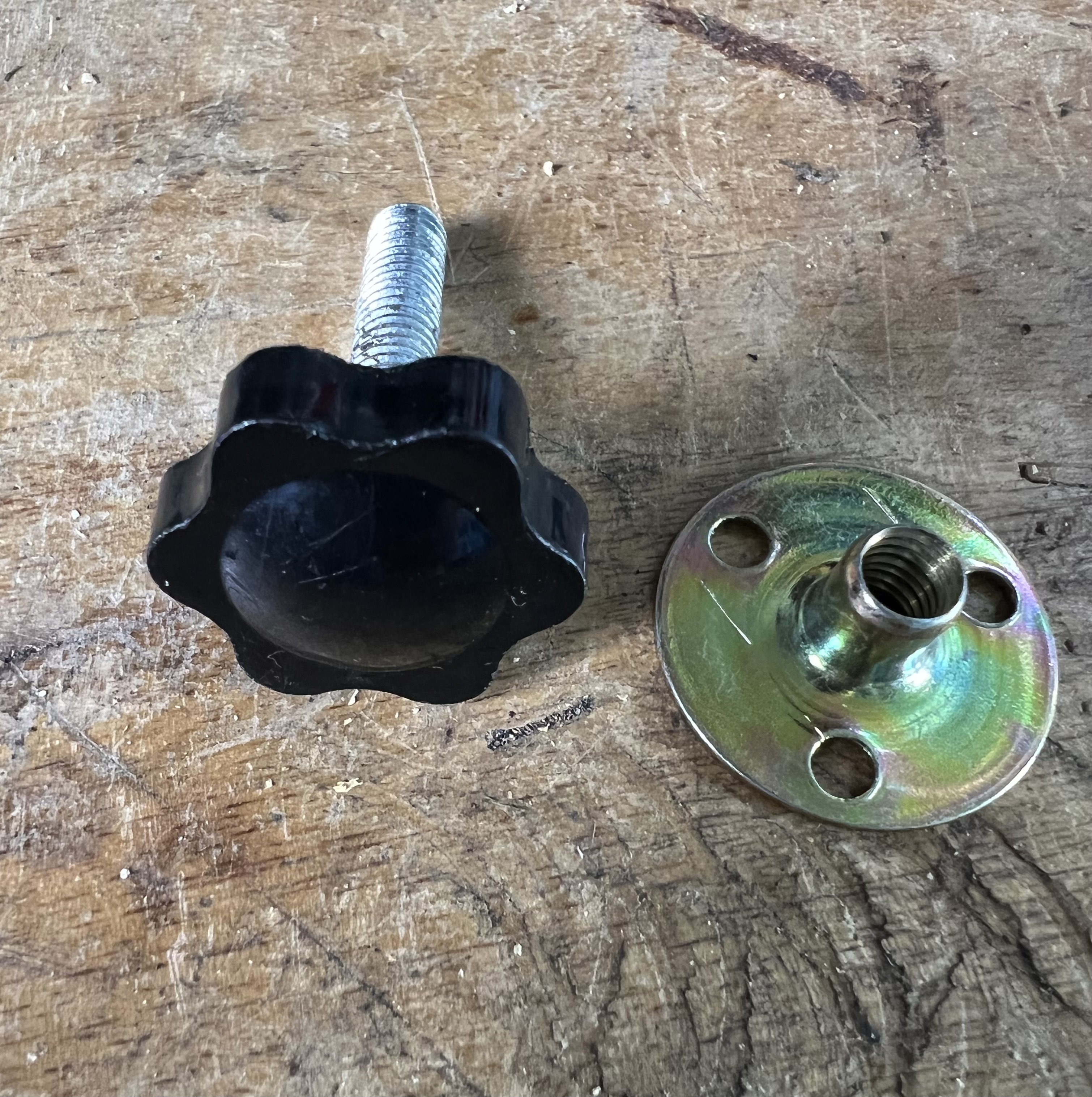

hier mal ein Bild von den Schrauben (eine für jeden Keil), das Gewinde rechts im Bild wollte ich in den Keil einkleben falls das im Kunstoff nicht mehr hält, aber bisher, bei ca. 40x an und abbauen halten die geschnittenen Gewinde im Kunstoff optimal. Die unterliegen ja auch kaum einer Belastung, da die Keile hinten auf dem Rahmen aufliegen, dazwischen habe ich noch einen Abriebschutz geklebt, fertig….
Wer die Schrauben haben möchte, einfach melden ich hab noch welche übrig, da ich ein 10‘ner Paket kaufen musste.
