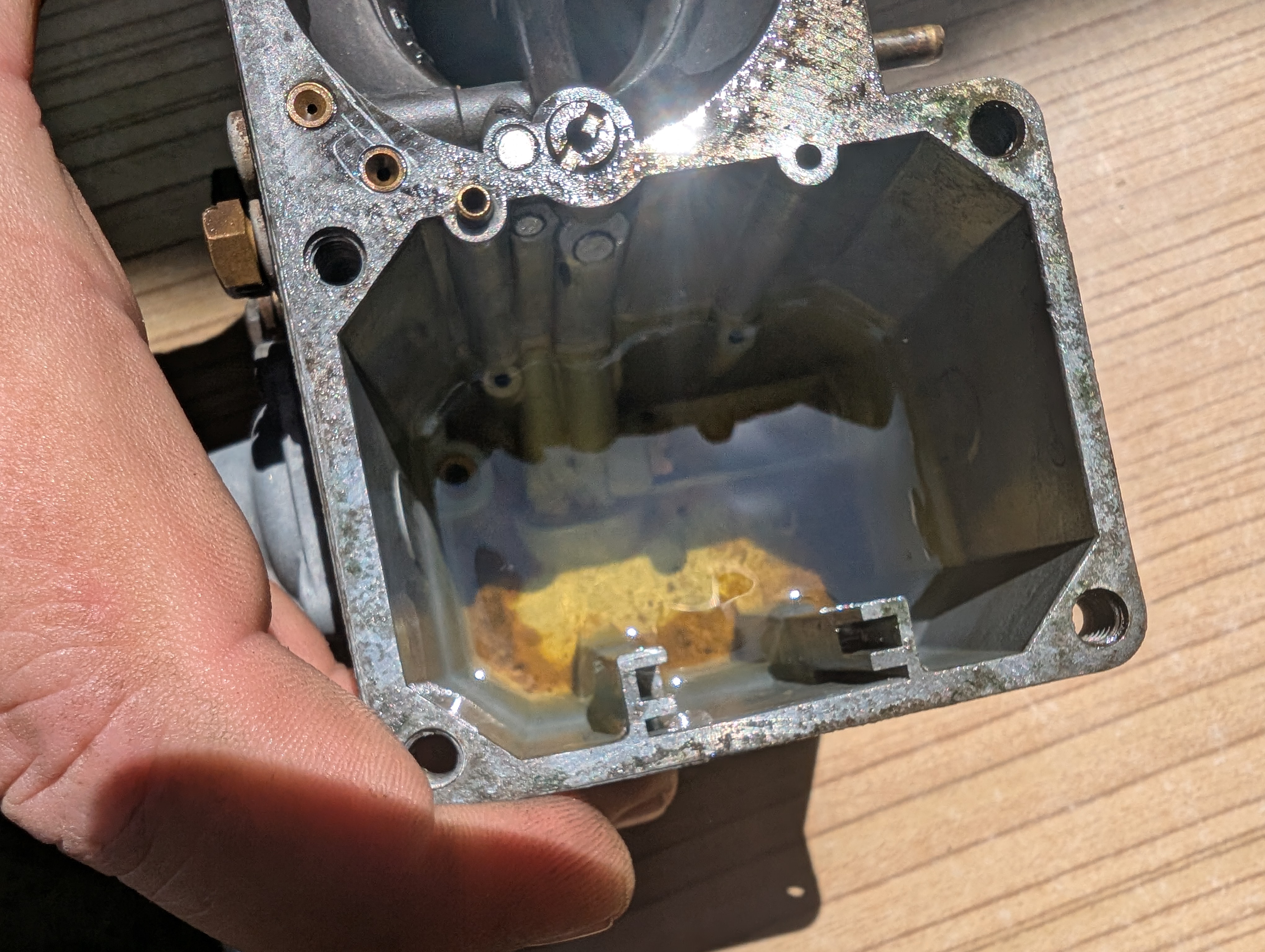

Moin in die Runde,
ich Frage jetzt mal in die Runde.
Am Wochenende war ich beim Kumpel, der seinen Vergaser im April mit Trickopur R33 im Ultraschall Bad gereinigt hatte.
Danach war dann ein Startversuch gemacht worden.
Nun wollten wir den Bus am Wochenende mal wieder starten.
Dabei ist uns der Motor gnadenlos abgesoffen, da dass Schmimmerdadelventil fest saß und die Zündreihenfolge falsch war.
Als wir den Vergaser zerlegt haben, waren überall wachsartiges Krümel im Vergaser.
Der Sprit im Tank war von letztem Jahr Oktober.
Wie kann sich nach so kurzer Zeit so viel Schmodder bilden?
Und der Sprit ist ja nun auch nicht gnadenlos überaltert.

Hallo Thomas,
ich reinige auch mit Tickopur R33 und habe so etwas nie gehabt. Auch viele Jahre altes Benzin macht so etwas nicht. Kann es sein, dass da irgendein benzinlösliches Material in den Kreislauf gekommen ist? Oder ein Schlauch von innen angefressen wird? Hat jemand etwas in den Tank geworfen?
Wenn man nach der Tickopur-Reinigung den Vergaser sehr lange liegen lässt, muss man die Oberflächen leicht schützen, sonst fällt in den Zwischenräumen etwas Kristallines aus. Aber bei Euch lag er ja nicht lange und Ihr habt sicher auch nicht konserviert.
Bin gespannt, was am Ende rauskommt.
Viel Erfolg

Hi Wolfgang,
den Benzinfilter hatte Kai auch erneuert gehabt.
Und der war noch sauber und auch durchlässig.
Wenn sich was im Tank aufgelöst hätte, dann müsste der Filter ja auch betroffen sein.
Das ganze ist etwas dubios.
Ich kenne bisher nur so festes sandartiges Krümelzeug das sich bei Verdunstung von Benzin bildet.

Moin allerseits,
die klebrige, wachsartige Masse würde ich jetzt als "Gum" identifizieren wollen.
Ich hatte seinerzeit dazu hier etwas verfasst gehabt:
viewtopic.php?p=227512#p227512
Wie in dem verlinkten Beitrag bereits erwähnt, kann man sich bezüglich des Themas schwindelig lesen.
In der deutschen Literatur wird man kaum fündig, z.B. Suchbegriff "Gum klebrige masse im Kraftstoff", "was versteht man unter gum im kraftstoffsystem".
In der angesächsischen Literatur gibt es da reichlich mehr: "Gum in petrol, gasoline".
Das tückische von dem Gum ist auch, dass es (neben Vergaserstörungen) die Einlassventilführungen mit den dazugehörigen Ventilen "verkleben" lässt und somit zu Schwergängikeit führt.
Verbogene Einlassventile bzw. verbogene Stösselstangen können da schon vorkommen, wie es an einer historischen Tragkraftspritze bei der hiesigen Feuerwehr vorgekommen ist. Das lag aber wirklich an reichlich überaltertem Kraftstoff.
Wenn ich die Beiträge aus den Suchbegriffen richtig gedeutet habe, soll es auch nicht sinnvoll sein, Benzinleitungen aus Kuper einzusetzen, da diese die Oxidation wohl irgendwie unterstützen.
Bei der Luftfahrt wird das Thema "Gum" auch sehr ernst genommen. Wir hingegen mit unseren "Landfahrzeugen" fahren bei Motorproblemen rechts heran und schalten den Warnblinker an.
Mit einem Flugzeug ist aber die Katastrophe vorprogrammiert.
BTW: Ich hab einmal etwas von sog. "Benzinstabilisatoren" gelesen, habe aber nicht herausbekommen, ob man damit dem Problem Herr werden kann. Vielleicht weiß da jemand anderes etwas mehr darüber.

Hoffentlich danach auch penibel durchgespült worden, nicht dass irgendwelche Reste mit dem Kraftstoff reagiert haben.Tanjas&Thomas_T2b hat geschrieben: ↑23.06.2025 18:36 ... der seinen Vergaser im April mit Trickopur R33 im Ultraschall Bad gereinigt hatte.
Ja, ok. War der Kraftstofftank dann auch voll gefüllt für die "Ruhezeit" gewesen?Tanjas&Thomas_T2b hat geschrieben: ↑23.06.2025 18:36 Der Sprit im Tank war von letztem Jahr Oktober.
Ja, nach solch einer Behandlung wasche ich Vergaser von innen und außen mit 2-Takt Gemisch nach alter Väter Sitte aus, bevor ich mit Pressluft noch einmal alles durchpuste. Das im Kraftstoff enthaltene Öl wirkt nachfettend und schützend.Wolfgang T2b *354 hat geschrieben: ↑23.06.2025 21:46 Wenn man nach der Tickopur-Reinigung den Vergaser sehr lange liegen lässt, muss man die Oberflächen leicht schützen, sonst fällt in den Zwischenräumen etwas Kristallines aus.
