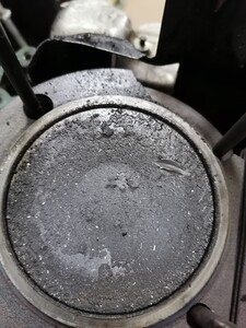

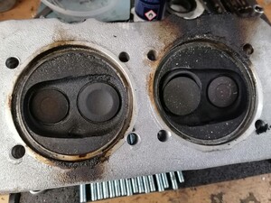

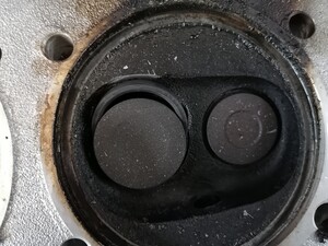

Moin, der Motor ist draußen und heute war ich damit beim Motorbauer.
Der Motor ist gut und schon ein 1,8 Liter. Hohnschliff und Nockenwelle sieht gut aus, der Kolben hat ein Kuss bekommen - geht aber noch.
Jetzt kommt ein neuer gebrauchter Kopf drauf - Höhe wird natürlich mit der anderen Seite angeglichen. Hat er halt ein bisschen mehr Verdichtung.
