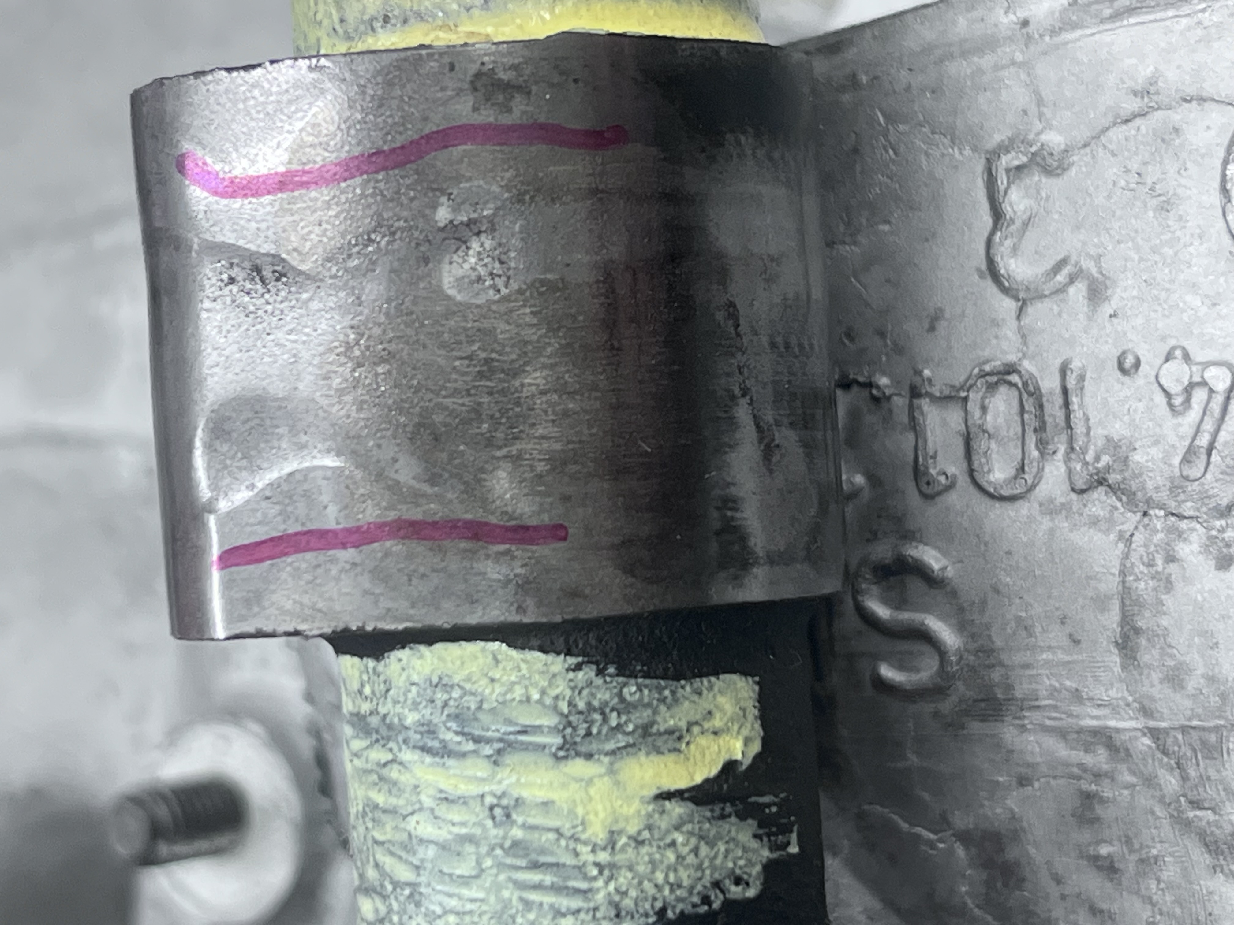

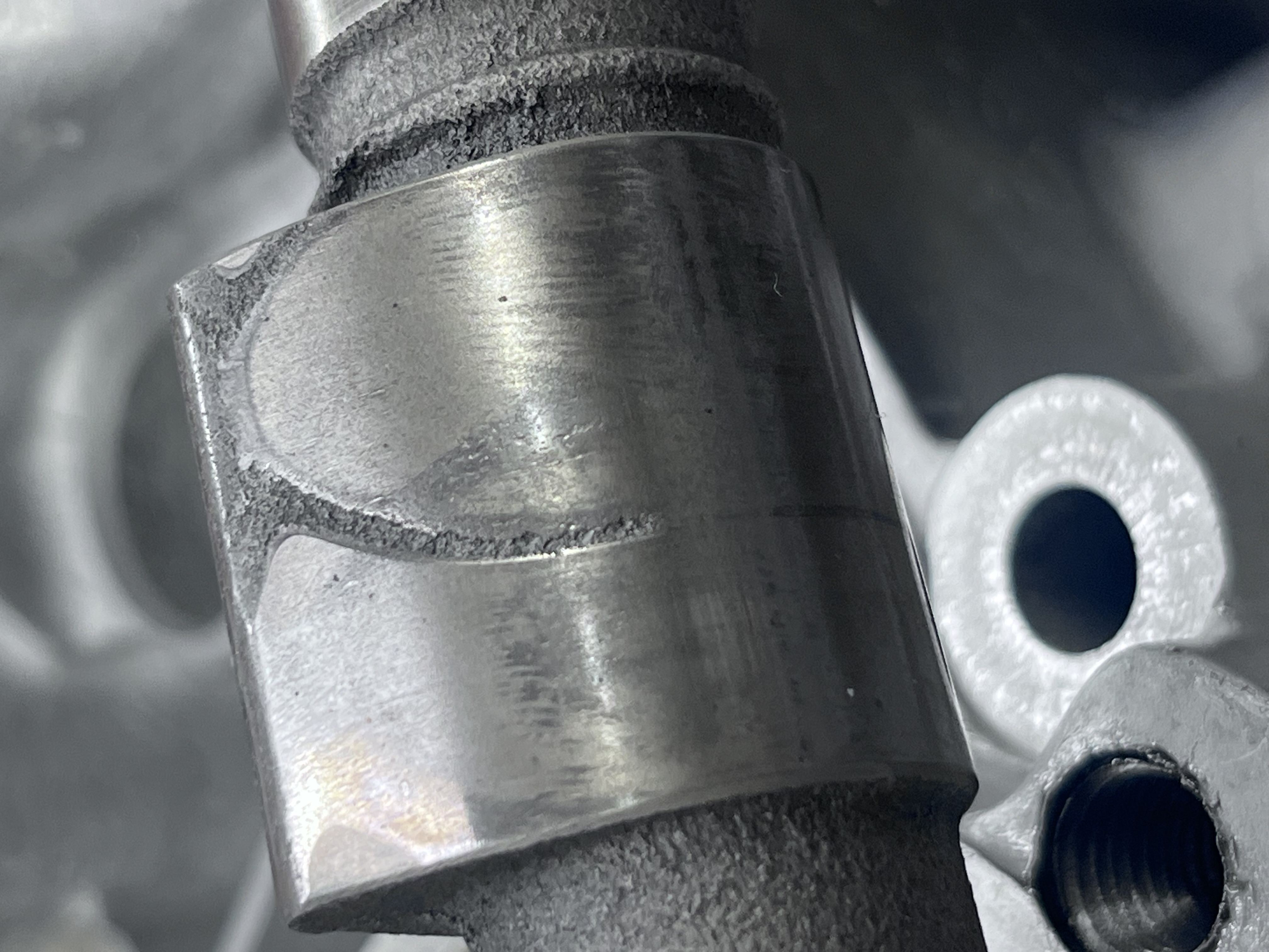

Ich finde das für gründliche Analyse mehr Infos nötig sind!
Sind Nockenwelle und Stößel alle neu gewesen?
Wenn nicht , sind eventuell die alten Stößel mit einer neuen Nockenwelle verbaut worden ( = langsamer Tod)
Ist die Nockenwelle umgeschliffen und wenn ja wurde sie im Anschluss gehärtet?
Sind die „ evenzuell gebrauchten Stößel wieder dort eingebaut worden wo sie auch ausgebaut wurden? Also Auslass 1 wieder zu Auslass 1 usw…
In allen oben genannten Fragen steht am Ende das aus für den ventiltrieb das ist nicht von der Hand zu weisen!!!
Auf den ersten Blick sieht es so aus das die härteoaarung falsch war…. Nockenwelle &Stößel sind immer zu wechseln bei einer Revision.
Nockenwelle & Stößel sollten von der härtepaarung zueinander passen!!! Zb webcam nockenwelle und scat Stößel kann böse ausgehen!!!
Ist die Nockenwelle aus Guss benötigt man stahlstössel und umgekehrt!…..

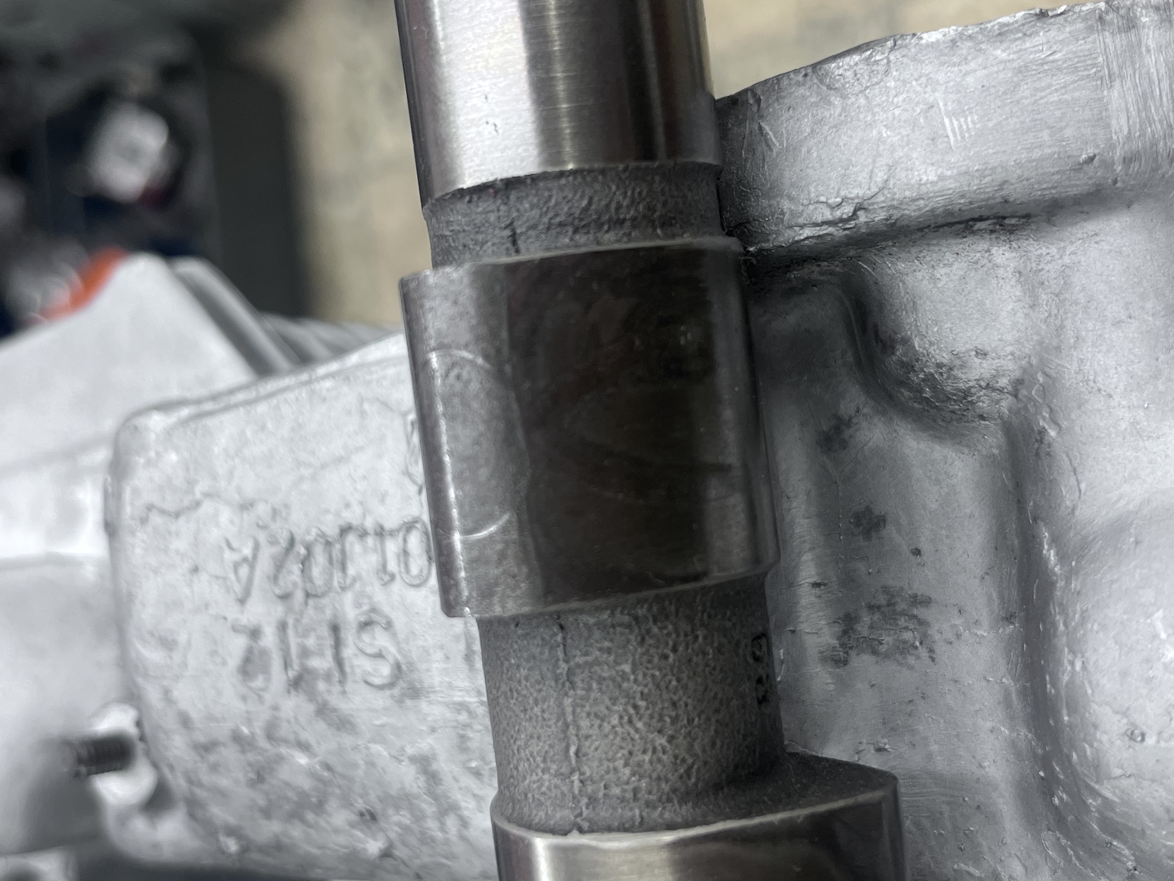

Ich habe im Anhang 3 Nockenwellen fotografiert die alle die typischen ( normalen) Verschleißerscheinungen) aufweisen , keiner der drei Motoren wurde jedoch wegen defekter Nockenwelle revidiert man kann also daraus schlussfolgern das auch wenn alles stimmt die Bauteile extrem leiden…. Baut man dann noch einen Fehler ein ist es schnell vorbei.
Ich persönlich gehe auch davon aus das die härtepaarung nicht gestimmt hat…. Ich bin mir fast sicher das die Stößel zu weich waren weil schlecht oder gebrauchte wo die härteschicht bereits gelitten hatte und eine neue harte Nockenwelle leichtes Spiel hatte!

Sgt. Pepper hat geschrieben: ↑12.09.2025 09:05 Moin Theo, '
schau mal hier:
Die Gussnase kollidiert mit dem Stößel:
Ahh ja jetzt kapier ich es👍…. Das ist nicht so toll

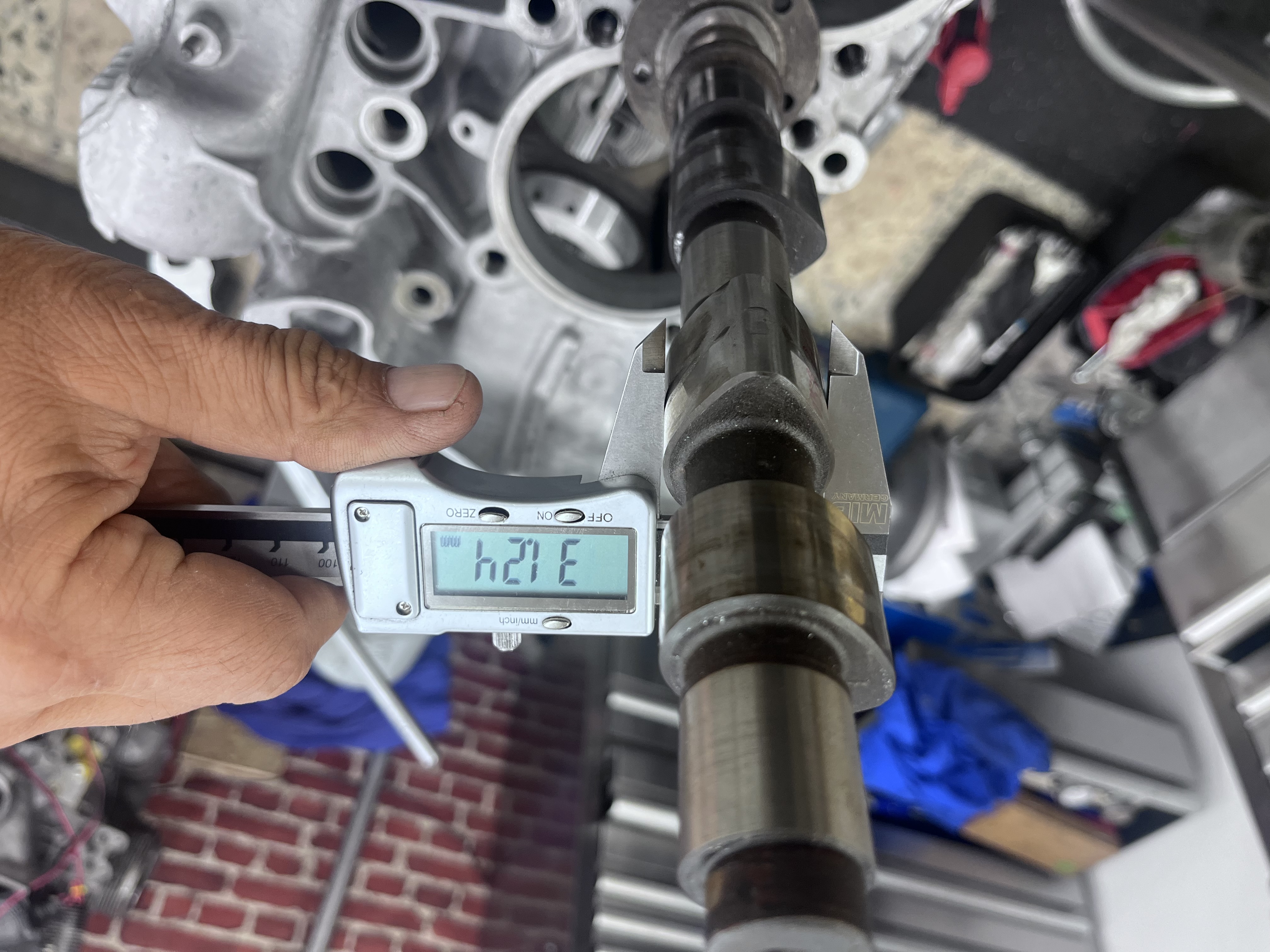

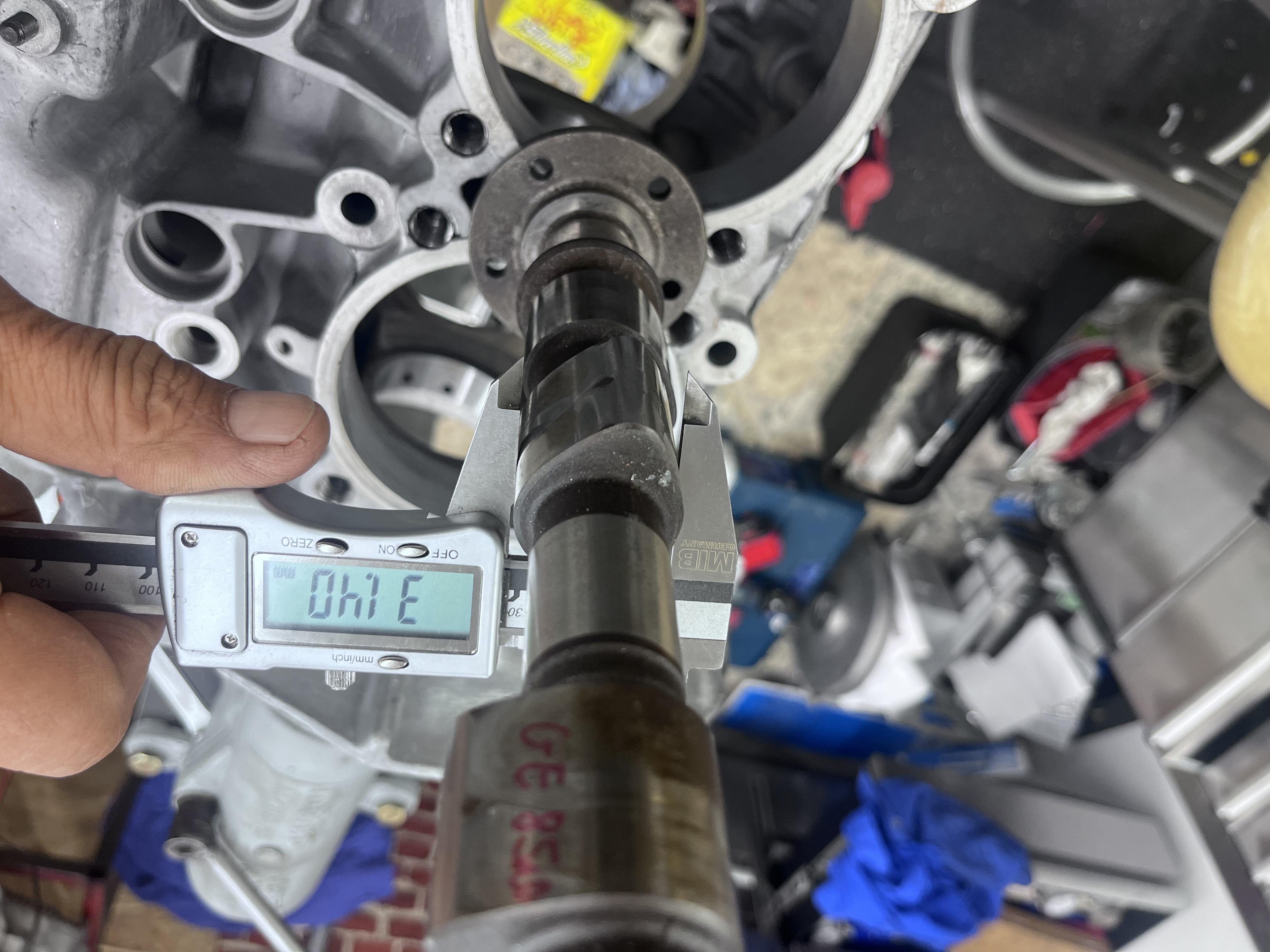

So nun hab ich meine neue nockenwelle bekommen.
Cb 914 2.0 Originalprofil.
Wenn man die jn nocke und die cb nocke vergleicht ist der Grundkreisunterschied schon Erheblich

Auf dem Bild sieht die obere Nockenwelle so aus als wäre sie maximal noch als Kerzenständer geeignet. Oder täuscht das Bild und es sieht nur so aus als wären da diverse Kerben im Nocken?
