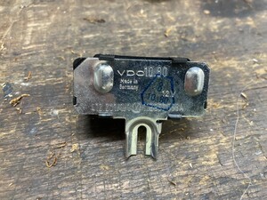

Das ganze ist halt eine Kette aus Konstanter, Anzeige, diversen Stoßstellen und dem Geber.

ich bin vor gut 10 Jahren durch das gleiche Drama gegangen. Ich wollte sicher sein, dass der Tank 1mm links von „leer“ tatsächlich leer ist. Aber garantiert auch nicht eher. Und auf der Voll-Seite sollte er in der Nähe der 1/1-Anzeige stehen, das war aber weniger wichtig. Manche Tankwarte schaffen tatsächlich weit mehr als „voll“.
Nach etlichen Irrungen und Wirrungen habe ich das gesamte System ordentlich zusammen gebaut (neuer VDO-Geber, Draht/Blech so gebogen, dass der Schwimmer so gerade eben unten und oben anschlägt, einstellbarer Konstanter). Anschließend die Grundeinstellung des Konstanters. Danach habe ich nur noch das Gesamtsystem elektrisch justiert, keine Einzelteile mehr. Mit einem Parallel- und einem Reihenwiderstand kann man den Messbereich so verschieben, dass er sowohl bei „leer“ als auch bei „voll“ passt. Seitdem habe ich nichts mehr angefasst.

Aber so, wie Wolfgang es beschrieben hat, kann man zu guten Werten gelangen: Einen Widerstand für das Niveau, einen für die Spreizung. Damit läßt sich sehr genau justieren!

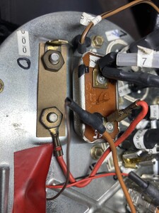

Ansonsten fiel auf das die Muttern recht lose und oxidiert waren.
Blank gemacht und angezogen. Jetzt vielleicht minimal mehr Ausschlag am Instrument.
