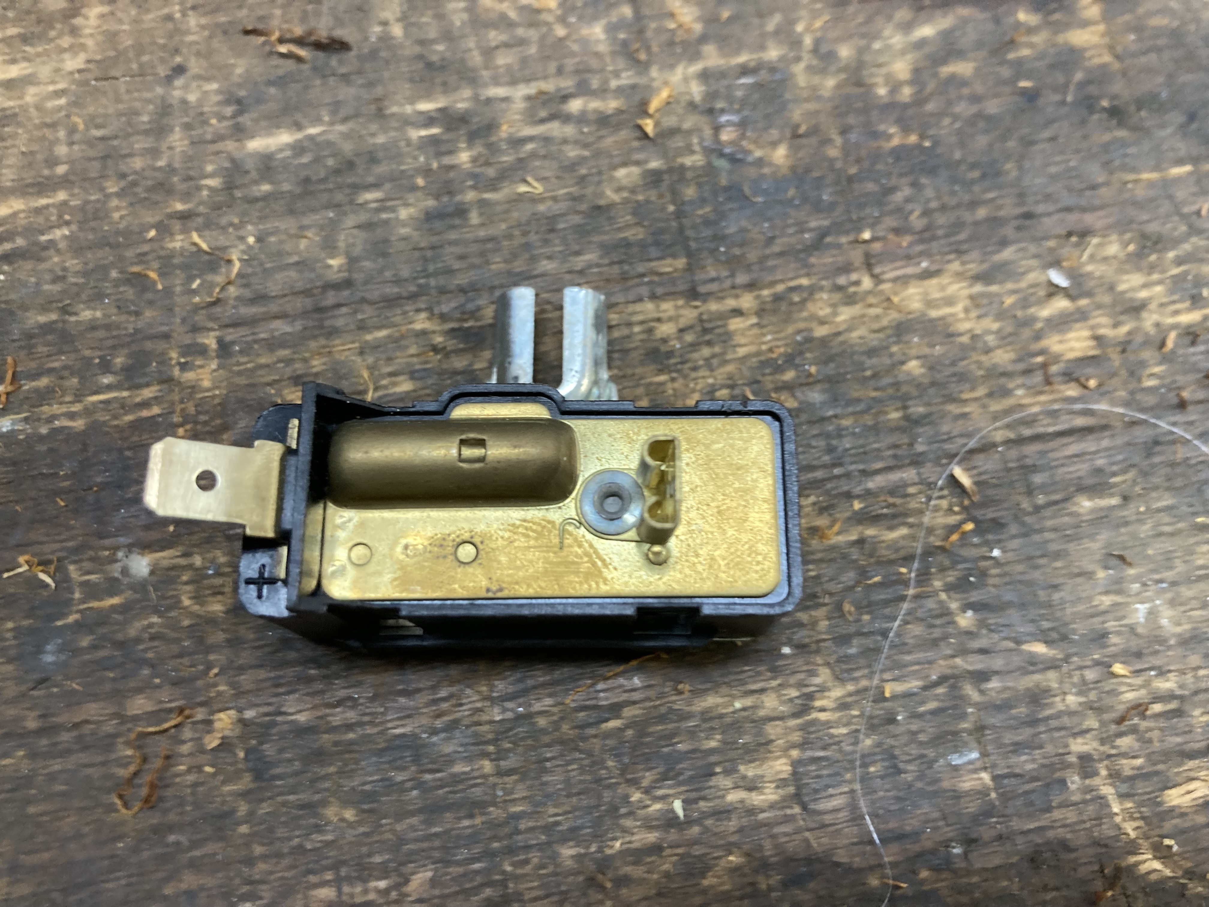

ich bin vor gut 10 Jahren durch das gleiche Drama gegangen. Ich wollte sicher sein, dass der Tank 1mm links von „leer“ tatsächlich leer ist. Aber garantiert auch nicht eher. Und auf der Voll-Seite sollte er in der Nähe der 1/1-Anzeige stehen, das war aber weniger wichtig. Manche Tankwarte schaffen tatsächlich weit mehr als „voll“.
Nach etlichen Irrungen und Wirrungen habe ich das gesamte System ordentlich zusammen gebaut (neuer VDO-Geber, Draht/Blech so gebogen, dass der Schwimmer so gerade eben unten und oben anschlägt, einstellbarer Konstanter). Anschließend die Grundeinstellung des Konstanters. Danach habe ich nur noch das Gesamtsystem elektrisch justiert, keine Einzelteile mehr. Mit einem Parallel- und einem Reihenwiderstand kann man den Messbereich so verschieben, dass er sowohl bei „leer“ als auch bei „voll“ passt. Seitdem habe ich nichts mehr angefasst.

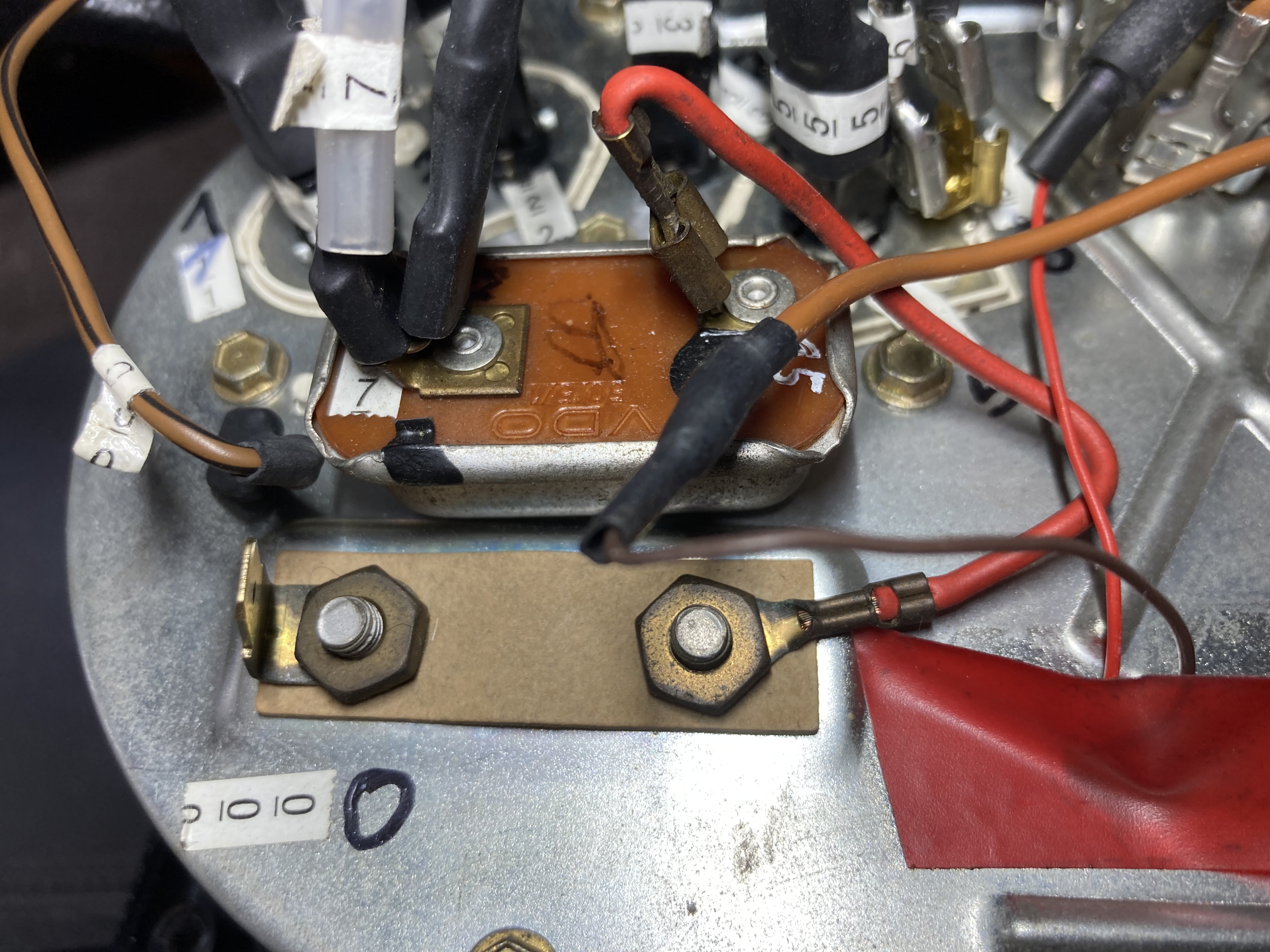

Es geht um die Leitung von der Tankanzeige zum Geber (braun und braun-schwarz). In die kannst Du entweder einen zusätzlichen Widerstand einfügen (verschiebt den Zeiger in Richtung leer) und/oder Du kannst einen Widerstand von dieser Leitung an die Masse legen (verändert den Abstand zwischen voll und leer). Im ersten Fall wird der Widerstand in das Kabel zum Geber eingelötet, im zweiten wird vom braunen Kabel ein Abzweig mit einem eingelöteten Widerstand an einen Massekontakt gelegt, beides an der Armaturentafel.
Wie schon geschrieben, ist die Voraussetzung, dass das gesamte System (Anzeige, Konstanter, Verkabelung, Geber) elektrisch tip-top ist. Sonst wirst Du daran verzweifeln.
Welchen Konstanter Du benutzt, ist eigentlich egal. Ich habe einen einstellbaren, aber fest geht ebenfalls. Hauptsache, alle Kontakte sind einwandfrei.
Tendenziell wird der in Reihe liegende Widerstand eher klein sein (wenige Ohm), der auf Masse liegende dagegen deutlich größer.
Die Widerstände sollten nicht die ganz winzigen für Signalelektronik sein, aber es brauchen auch keine dicken Kocher mit ein paar Watt zu sein.
Die beiden Widerstände beeinflussen sich gegenseitig, so dass ein bisschen Probieren nötig ist, aber dazu kannst Du Dir vorübergehend die Kabelenden unter der Armaturentafel herausführen.

Aktuell zeigt meine Tankuhr bei Tank komplett leer auf Mitte rotes Reservefeld, voll getankt auf 3mm über halbvoll🤮.
Werde als nächstes wohl versuchen über die Verstellschrauben am Instrument was zu erreichen, fürchte aber daß das eher eine Feineinstellung darstellt. http://i187.photobucket.com/albums/x133 ... %2031p.jpg
