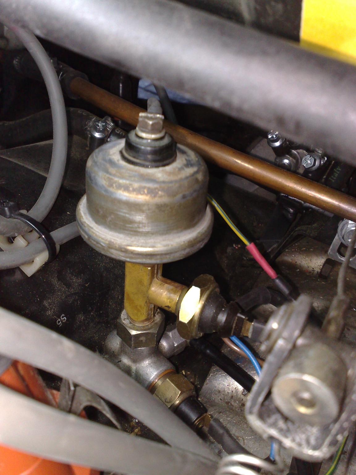

Frage:
Ich hatte einen reinen Öldruckgeber an meinem 1600er Motor, zusätzlich dann noch den Standard - Öldruckschalter.
Also den normalen Ödruckschalter für die Kontrollleuchte und den Öldruckgeber für die zusätzliche Öldruckanzeige.
Diese Kombination habe ich eben in den neu eingebauten Typ 4 Motor geschraubt, anstelle des Öldruckschlaters. Allerdings leuchtet nun die Ölkontrolleuchte dauerhaft und ein Öldruck wird mir auch nicht mehr angezeigt!
Hat jemand eine Idee woran das liegen kann? Die 5cm Höhenunterschied können ja nicht der aussschlaggebende Punkt sein! Bin auch ein kurzes Stück gefahren damit sich der Öldruck mal richtig aufbaut. Keine Änderung!
Sieht so aus:
...Danke...

VWBusGarage hat geschrieben:Frage:
Das eine ist ein Masseschalter, das andere ein veränderlicher Widerstand vor der Masse.
Wenn beides nicht funktioniert, dann fehlt's wahrscheinlich am - na? - RöSCHDöööSCH! - am Massekontakt.
Hast du in diesen Klempnereien vielleicht Teflonband verwurschtelt oder 'ne Überdosis Schraubenkleber?

boggsermodoa hat geschrieben: Hast du in diesen Klempnereien vielleicht Teflonband verwurschtelt oder 'ne Überdosis Schraubenkleber?
:nighty:
:D
Verdammt, habe Schraubensicherung verwendet! Aber das dadurch der komplette Massekontakt zwischen den Gewindeflanken flöten geht hätte ich nicht erwartet!
Werde das überprüfen und wieder berichten.
