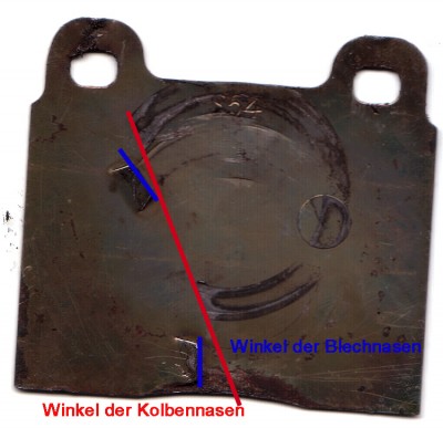

mit der WAPU das ging ganz gut, nun habe ich aber festgestellt, dass die Bleche das Problem sind, der Winkel der Stanzung ist ein anderer wie der Verlauf am Kolben, egal wie ich die Kolben drehe, beide Nuten passen nie
Sind die Bleche so ungenau oder habe ich nur schlechte erwischt
Wenn ich den Winkel ausgleiche - würde es passen, denke ich
Hat die Beschriftung S54 etwas zu bedeuten
Überlege jetzt jedes einzelne nachzuarbeiten - exakte Passgenauigkeit ist aber schwierig zu sehen - finde ich.
