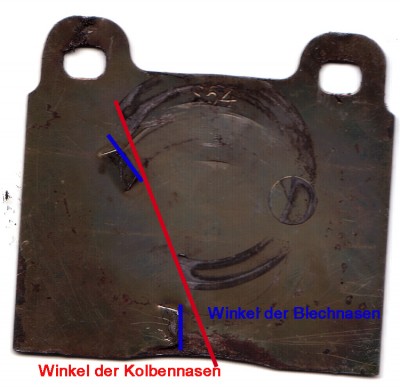

mit der WAPU das ging ganz gut, nun habe ich aber festgestellt, dass die Bleche das Problem sind, der Winkel der Stanzung ist ein anderer wie der Verlauf am Kolben, egal wie ich die Kolben drehe, beide Nuten passen nie :?: :?: :?:
Sind die Bleche so ungenau oder habe ich nur schlechte erwischt :?: :?: :?:
Wenn ich den Winkel ausgleiche - würde es passen, denke ich :?: :?: :?:
Hat die Beschriftung S54 etwas zu bedeuten :?:
Überlege jetzt jedes einzelne nachzuarbeiten - exakte Passgenauigkeit ist aber schwierig zu sehen - finde ich.

Zu den Bremskolben gibt es jetzt definitv zu sagen, dass die Austauschteile von Käfer und Co einen anderen Verlauf der Nut haben und sehr spitz und nicht in rechtem Winkel direkt zum Mittelpunkt (90Grad) verlaufen wie allen anderen, daher passen die Bleche nie - ohne Anpassung; sorry habe leider kein Bild gemacht ...
War nochmal bei Dani8 und habe mir das angesehen - pech also, wenn man es nicht gleich merkt ...
Gruß auf Ffm Andreas

Keine Panik, auch die Originalteile sind NICHT rechtwinklig, fertigungsbedingt werden die Aussparungen rund ausgefräst. Die Bleche sind entsprechend angepasst.
Im Bild ein Originalkolben aus meinem 75er Bus (war alles noch das Erste, vom Bremsschlauch bis zum Radlagerfett), ein Blech aus dem Ate Befestigungssatz (Radius mit Bleistift eingezeichnet) und zur Veranschaulichung eine Flexscheibe.
Grüße aus den bunten 70ern
