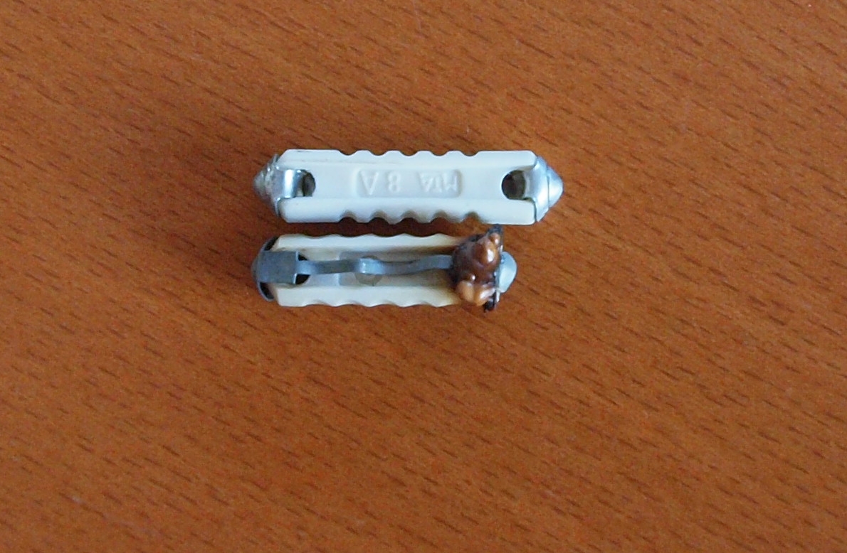

Das Geheimnis des hin und wieder leuchtenden linken Scheinwerfers gelüftet.
Dachte zuerst, nach dem er gar nicht mehr scheinen wollte, okay, Birne platt, hat zwar erst 2 Jahre und 20tkm runter, aber kann ja sein...
Birne war okay.
Die Lösung war die Sicherung...
wusste allerdings nicht, dass die kochen und schrumpfen können, denn durchgemessen hab ich sie, die ist noch ganz, nur eben zu kurz für nen beständigen Kontakt.
Die obere ist nur zum Größenvergleich.

bigbug hat geschrieben:Das Geheimnis des hin und wieder leuchtenden linken Scheinwerfers gelüftet.
Birne war okay.
Sowas habe ich auch noch nicht gesehen... :stupid:
Aber gut für dich, das jetzt alles funktioniert.
