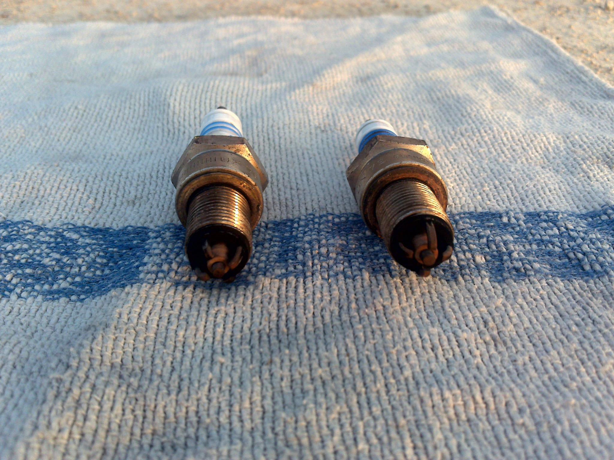

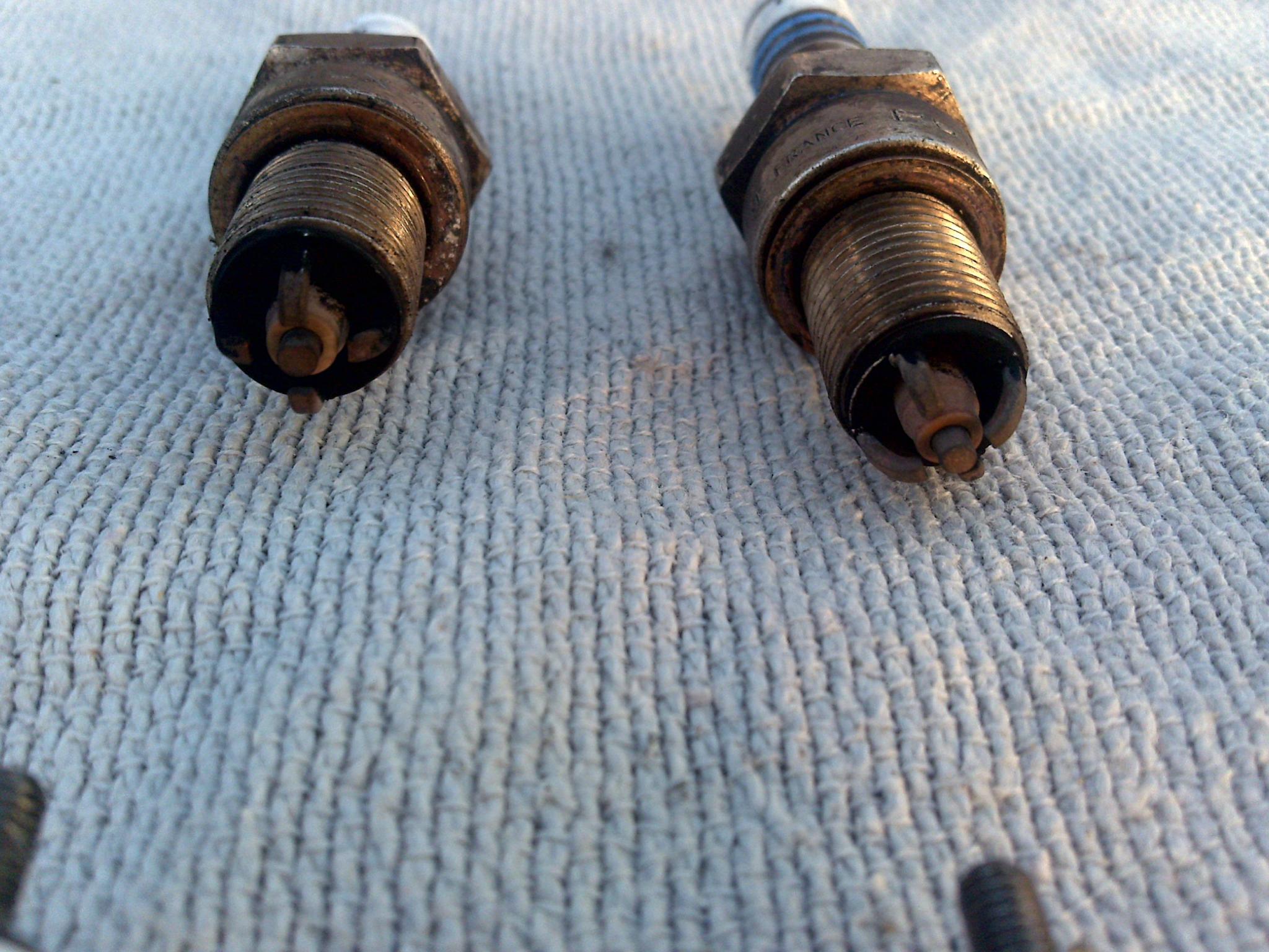

so sahen die kerzen aus:
keine standlaufzeit.
zylinder 4 und 2
zylinder 3 und 1
was sagt ihr zu dem kerzen bild??
gruss
bensch

Noch n bisschen mehr Tiefenschärfe und ne andere Blende...Benschpal hat geschrieben:
gruss
bensch
Jetzt mal im Ernst, sieht doch gar nicht übel aus!
