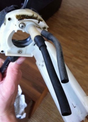

Eine Frage noch, was sollen die Schläuche am Wischerschlater??
Danke & Gruss
