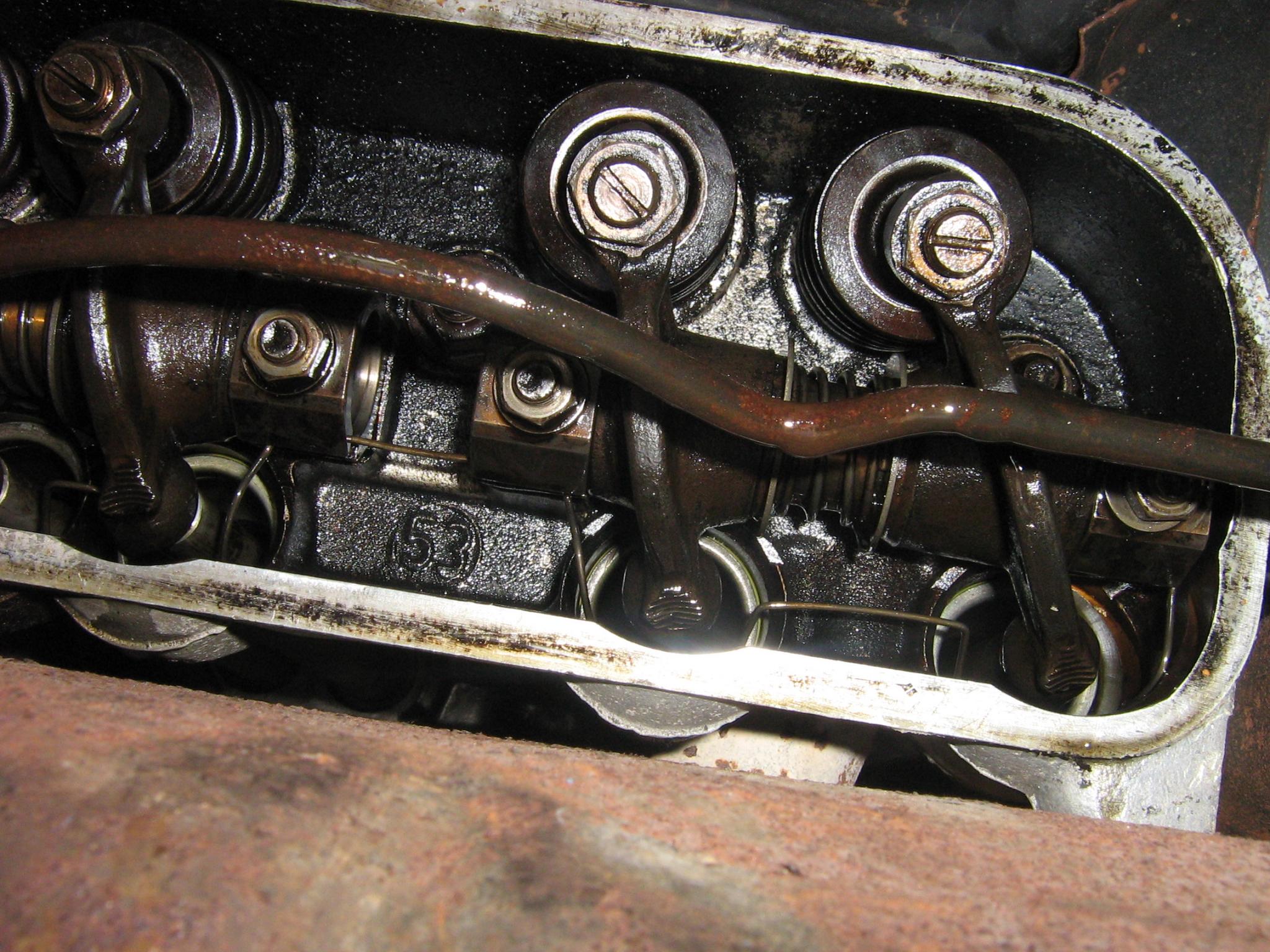

So, ich eben mal die Ventile eingstellt.
Was das so ausmacht :D
Der Motor läuft wieder bestens.
Nur dieses Geräusch aus der Ecke der Riemenscheibe ist bei geringer
Drehzahl immer noch da.
Dazu kommt seit kurzem noch Ölverlust. (siehe Bild)
Das kann ich ja gar nicht ab.
Ich werde den Motor am Saisonende wohl ausbauen und wieder aufpeppeln.
#micha#
