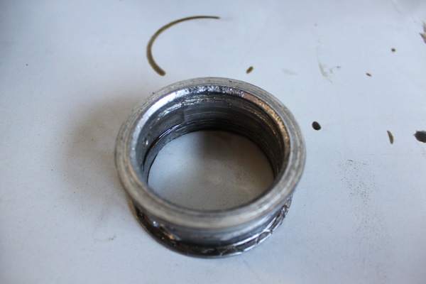

..was mir noch einfällt:Du schreibst das Loch für den Paßstift des Kurbelwellenlagers ist ausgeschlagen-erweitert.
In dem Fall sollte das natürlich auch noch in Ordnung gebracht werden.
Sonst ist an der Stelle bald wieder was im Eimer - weil der Lagersitz immer weiter ausschlägt.
Eventuell läßt sich hier ja ein Übermaßstift einsetzen.Dann muß die entsprechende Bohrung im Lager aber auch auf dessen Durchmesser gebohrt werden.
Natürlich nur wenn du den alten Block weiterverwenden willst/kannst.

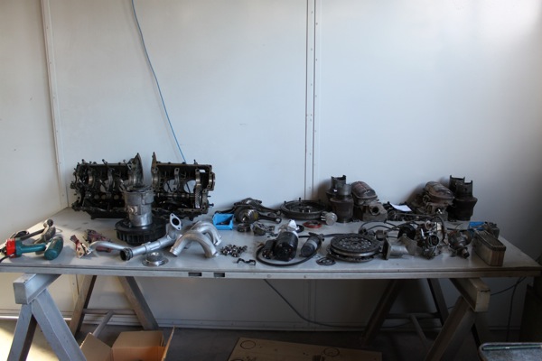

Ich hab euch ja noch Bilder versprochen und heute endlich mal dran gedacht, die Kamera mit rüber zu nehmen:
Das ist der Motor bzw dessen Teile ohne die Bleche
Die Welle und das kaputte Lager
Nur das Lager, welches nicht mehr so ganz schick ist
Den Motorblock wird sich nächste Woche jemand angucken kommen und dann werden wir entscheiden, ob er nochmal aufgebaut wird. Solange bauen wir das zweite Gehäuse (gab es damals zum Bus dazu) mit den Teilen vom ersten Motor zusammen. Wenn alles gut geht, kann ich Ende der Woche wieder fahren

Hab ich das richtig verstanden? Du willst diese Kurbelwelle in ein anderes unbekanntes, Kurbelgehäuse ohne momentan eingebaute Kurbelwelle einbauen? Du mußt unbedingt - wie Dir hier schon von Einigen dringend empfohlen wurde - den Durchmesser der Schad-Kurbelwelle vor allem an besagtem Lager in kleinen Schritten über die Lagerbreite messen um festzustellen ob es eingelaufen oder ballig ist oder gar schon mal runterreduziert wurde. Damit Du überhaupt weißt was Du für ein Ersatz-Lager brauchst. Möglicherweise muss diese Lagerstelle sogar auf Reparaturmaß überschliffen werden, nicht nur mit Schmiergelleinen geläppt. Zudem solltest Du eigentlich alle Lager erneuern. Wegen der Späne und wegen des Lager-Glimmers der sich evtl in die Lagerschalen eingearbeitet haben. Auch vorher messen um nicht die falschen reinzumachen. Das ist das Minimum das Du investieren mußt. Ob Du die Kurbelwellengasse sogar spindeln oder die Kurbelwelle rundlaufprüfen und wuchten läßt läßt ist natürlich eine Kostenfrage, aber der professionelle Weg ist es. Viele machen das nicht. Bei einem unbekannten Kurbelgehäuse in dem eine Welle drin und sich leicht dreht - ok.
Aber Vorsicht bei einem unbekannten Kurbelgehäuse! Vermessen mußt Du die Gasse aber ebenfalls da Du ja eine fremde Kurbelwelle in ein fremdes Gehäuse einbauen willst. Da brauchst Du in jedem Fall den Kurbelgehäuse-Kurbelwellengassendurchmesser. Schau mal bei Deinen beiden Kurbelgehäusen auf die Motornummern und stell die beiden mal hier ein. Ein X am Ende verrät daß er bereits einmal aufgearbeitet wurde. Ob er zweimal aufgearbeitet wurde oder einmal nicht vom Tauschmotorenwerk von VW bleibt das Geheimnis Deiner Motoren solange Du nicht mißt oder messen läßt. Ehrlich: ich glaube mit dieser Mix-Idee mußt Du aufpassen - volle Konzentration und keine unüberlegten Abkürzungen - sonst hast Du anschliessend wieder Maheur. Sprich mal Deinen Bekannten, der Dich da berät drauf an. Geometrische Messtechnik ist mittlerweile als Dienstleistung zu kaufen, am besten natürlich bei einem Instandsetzer bei dem Du evtl. dann die Lager kaufst oder so.......

Re: Fehlersuche ...
Hallo Ulme,
nein, so meinte ich das nicht. Ich habe zum Bus einen zweiten Motor dazu bekommen. Dem fehlten zwar der Zündverteiler und der Vergaserteil, aber sonst ist es ein eigenständiger Motor. Den wollte ich eigentlich seperat wieder in Ordnung bringen. Dort war ein Auslassventil kaputt, deshalb sollte er neue Köpfe, Zylinder etc. bekommen. Das Gehäuse samt Kurbelwelle, Nockenwelle etc. war aber soweit man es erkennen kann, in Ordnung. Deshalb wollen wir jetzt dieses nehmen und die Zylinder etc. vom Lagerschaden-Motor dort einbauen. Zusammen mit den anderen Teilen vom eigentlichen Motor sollte es wieder was funktionstüchtiges werden.
Das Gehäuse mit defektem Lager will sich wie gesagt jemand angucken kommen. Da ist es für mich gut zu wissen, auf was man achten muss, wenn er sagt, was er wie neu machen würde. Daher vielen Dank für deine Tipps
