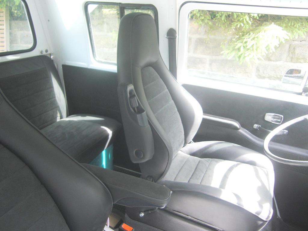

...nochmal wegen Umbau Trennwand -> Mitteldurchgang.
Zusätzlich zu den 2 Blechen (Trennwände) brauchst du noch Teile von den Radkästen LI+RE und "eigentlich" die Reserveradmulde für hinten.
Habe den Umbau noch vor mir :versteck:
Der Umbau ist nicht leicht (wenn es vernünftig werden soll :thumb: ) aber machbar.......
Original hin oder her.......finde es auch nicht toll einen Bulli "auseinanderzusägen" aber wenn es gut gemacht ist....... :dafür:

neustart_1 hat geschrieben:... Und weil ich gerade dabei bin, ist es mgl. einen Mitteldurchgang nachtträglich ein zu bauen? Hatte ich in meinem alten Bus und das war immer sehr praktisch.
Hat Vor- und Nachteile. Der 2. Besitzer hat vor ca. 25 Jahren bei meinem T2a einen Mitteldurchgang nachträglich eingebaut. Seine Vorgangsweise: in die Trennwand den Durchgang geschnitten, links und rechts Bleche als Verstärkung eingenietet, Beifahrersitzbank ersetzt durch einen Fahrersitz, als Sitzschienen wurden selbstgefertigte Flacheisen reingeschraubt, das Ganze mit Kunstleder beklebt.
Ich hab letzten Herbst das Ganze entfernt, aus einem Schlachobjekt die Sitzkonsolen samt Trennwänden erstanden und eingeschweisst, jetzt sieht es fast original aus (original waren die Teile mit der Zange verschweisst, nicht mit Schutzgas...).

FW177 hat geschrieben: Der Durchgang wird schon schwerer hier solltest Du einen Schlachtbus finden um das ordentlich aussehen zu lassen denn da musst du auch die beiden Sitzkonsolen ändern...
koyote007 hat geschrieben: ...nochmal wegen Umbau Trennwand -> Mitteldurchgang.
Sach ich ja ;-)
