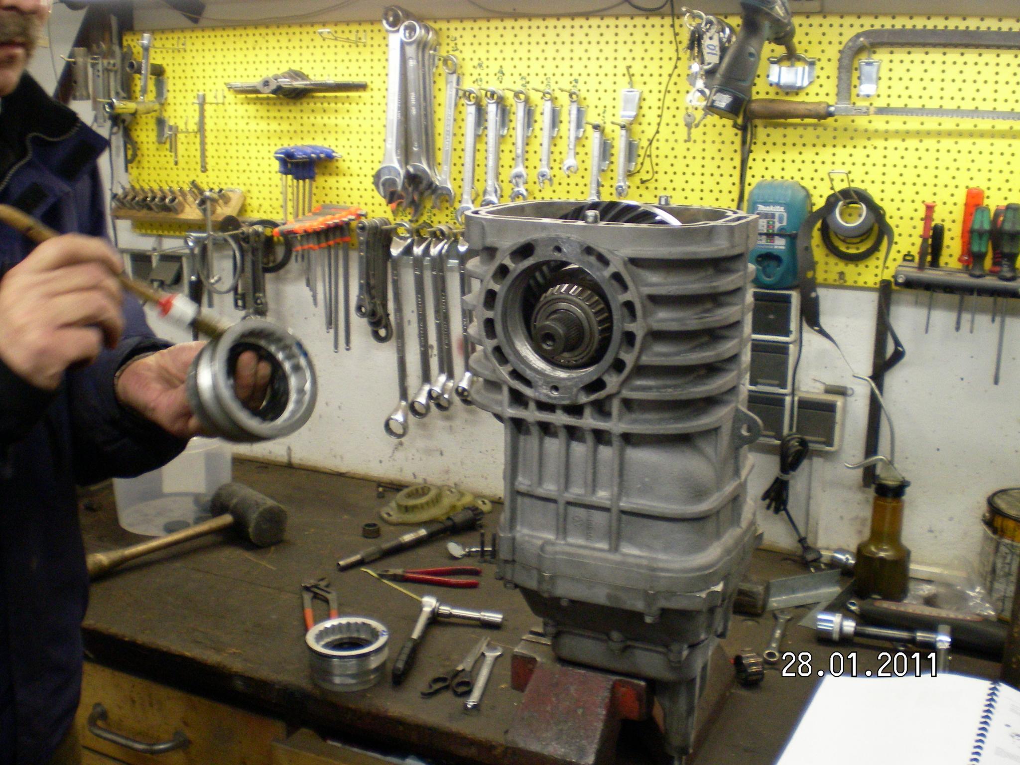

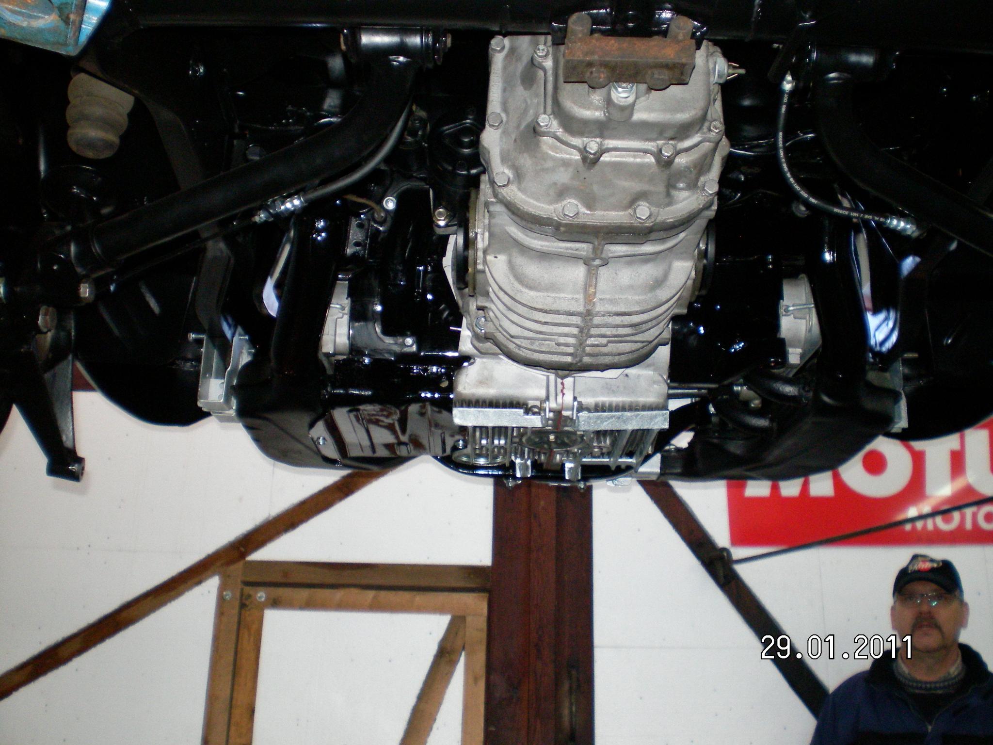

Hab am WE Getriebe zusammengebaut und an den Motor gesteckt!
Danach glech mal probehalber eingebaut um zu schauen ob alles past nachdem ja alles am Heck raus war
und die träger ect. neu sind.
Past alles super!Gott sei dank!

mörfy hat geschrieben:Hab am WE Getriebe zusammengebaut und an den Motor gesteckt!
sieht echt beeindruckend aus
sag mal, könntest du meinen bus auch so schön machen für ne kiste pils????

schöne Arbeit; daher die Frage, wie hast du das Getriebe so sauber bekommen?
Und ... was machst du damit es so bleibt?? Klarlack ?
Dito beim Motor...
Danke

Hab das getriebe Glasperlen stralen lassen. Mach nichts weiter außer bißchen einölen!öl zieht ein in das porige alu und gut!
war ja orginal auch nicht behandelt.
hab aber nicht die kleine bohrung zu gemacht die zum entlüften da is.
deswegen getriebe auf, reinigen, feststellen das lager und welle defekt, neues zeug besorgt, altes gehäuse besorgt wegen schaltgabeln einstellen, und wieder zusammen den ganzen ramsch!
Gestern das Armaturenbrett samt Verrohrung und allem klein Gruscht eingebaut, neue Heizungszüge eingezogen!
Und Dank Harald aus G. (Ghiafix) das Motorchen wieder eingebaut! Nach 14 Monaten hat der Bus seinen Motor wieder bekommen!
Am Wochenende die Elektrik weitermachen und hoffen das er läuft und läuft und läuft......
