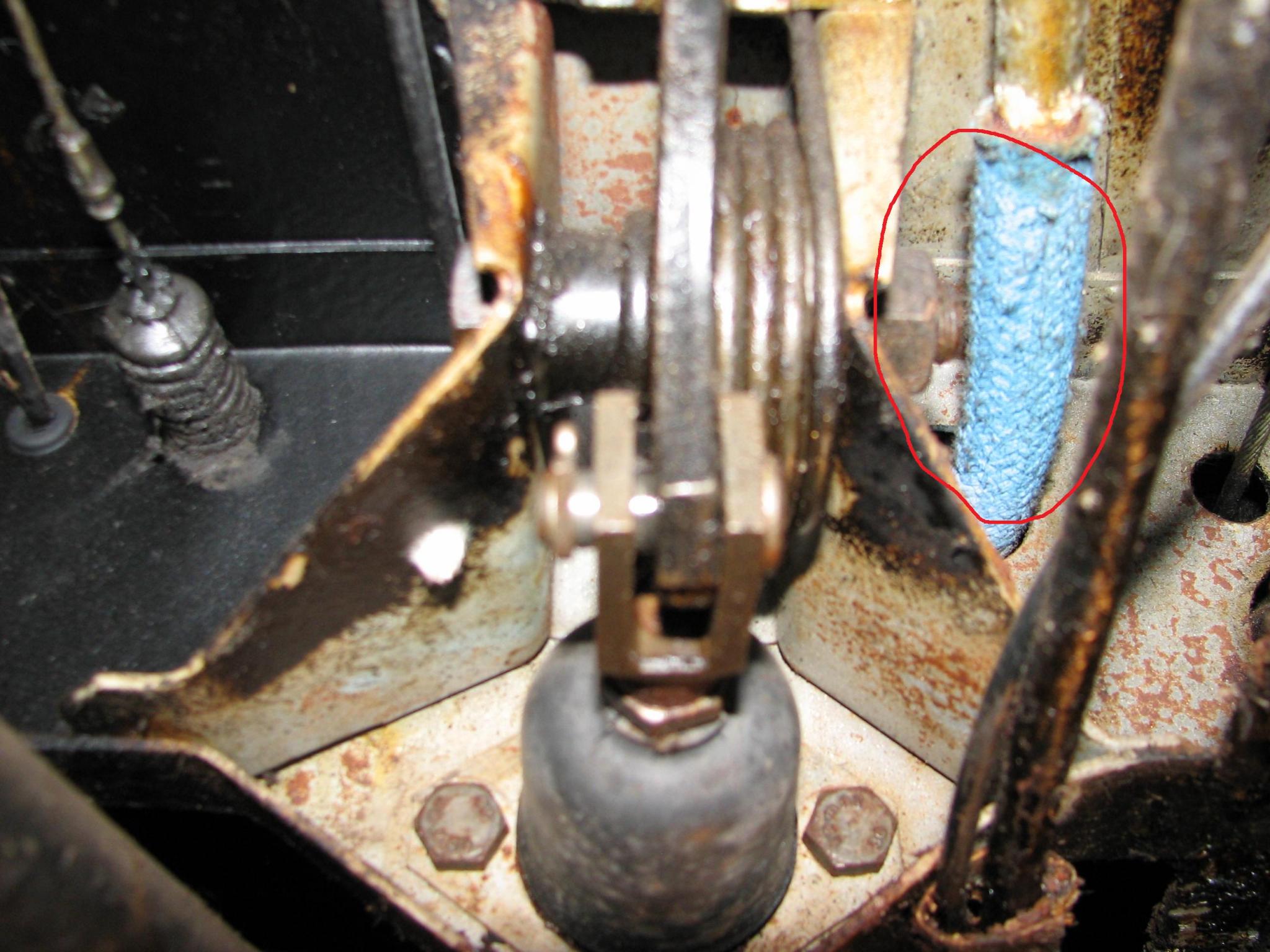

Ist denn dieser blaue stoffummantelte Schlauch, der den Hartplastikschlauch vom Reservebehälter im Fahreraum mit dem HBZ verbindet, ein Originalteil?
Sieht etwas unsicher aus.

Phil 78 hat geschrieben:
Der Wahnsinn!
Den Anblick hatte ich ja seit 100 Jahren nicht mehr!
