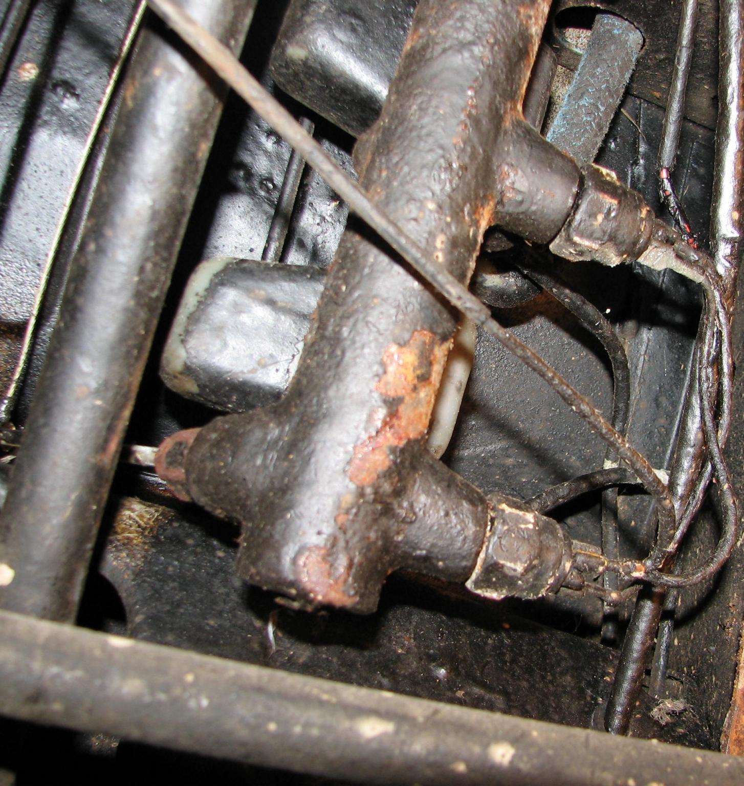

So wie ich das erkennen kann, geht je zu jedem Vorderrad eine Bremsleitung direkt vom HBZ aus.
Müsste dann also die erste Version sein, die es anscheinend nicht mehr gibt...

Genau so habe ich das bei meinen beiden Mj.'69 auch in Erinnerung. Ist aber - wie gesagt - schon ein paar Tage her!Phil 78 hat geschrieben: So wie ich das erkennen kann, geht je zu jedem Vorderrad eine Bremsleitung direkt vom HBZ aus.

das hier ist doch wahrscheinlich der HBZ für die Zusatzleuchte, 3 Stecker ?
FAG.Nr H22905.9.1
ATE-Nr.3.2122-1102.3
Angeblich 1967-1970...
also die Trommeln gibts noch.
FAG.Nr H22905.9.1

Den kannste einbauen und den überzähligen Anschluss freilassen oder mit einer Schraube verschließen.Phil 78 hat geschrieben:Hallo,
FAG.Nr H22905.9.1
Das wurde ab Werk bei den zuletzt hergestellten HBZ´s auch so gemacht.
