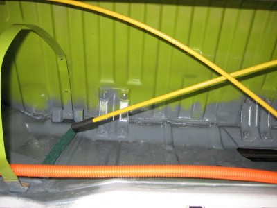

Robin hat geschrieben:Wie versprochen mein Bericht:
Hat super funktioniert! Wenn der Tank ausgebaut ist, kann man das Einfüllrohr mit den bereits vormontierten Tankschlauch und Einfüllstutzen ganz leicht einfädeln. Und das alles ohne Wartungsklappe.
Rost gabs leider auch bei mir unterm Tank. Mich hat nur gewundert, dass ich keinen einzigen Filzstreifen gefunden habe :shock: . Da alles ziemlich original verbaut aussah, gehe ich davon aus, dass der Tank ab Werk direkt auf dem Bodenblech befestigt wurde. Beim meinem Einbau habe ich mal vorsorglich 2 Filzstreifen unter dem Tank verlegt.
Dafür sah der Tankschlauch noch sehr gut aus (kein bischen rissig), war bei mir auch eher eine vorsorgliche Maßnahme, vordergründig habe ich ja den Tankgeber gewechselt. Benzinschläuche der Tankentlüftung wurden natürlich auch gleich getauscht.
Hast du einfach wieder den Tank rein? Ansonsten tolle Farbe dein Bus, zumindest von innen :unbekannt:
Gell, schöne Farbe :wink:
Vor dem Tankeinbau habe ich natürlich den Rost entfernt und einen Rostschutz aufgebracht, wobei es sich nicht vermeiden ließ, einen weiteren Teil dieser schönen Farbe zu überdecken :steine: .
Luftige Grüße Robin
