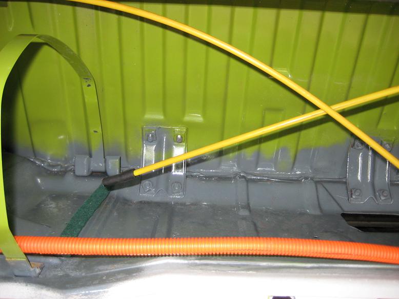

 . Da alles ziemlich original verbaut aussah, gehe ich davon aus, dass der Tank ab Werk direkt auf dem Bodenblech befestigt wurde. Beim meinem Einbau habe ich mal vorsorglich 2 Filzstreifen unter dem Tank verlegt.
