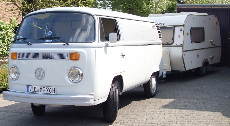

Servus,
Hans Wurst ist nun ein stückweit ausgebaut. Das grobe Konzept ist erkennbar und die Feinheiten folgen in den nächsten Wochen.
Bisher gab es einen Teppich für die große Ladefläche bei doppeltem Boden.
Des Weiteren wurde ein Holzboden samt Bodenbelag gegen kalte Füße eingezogen und eine Sitztruhe gebaut,
in der in Zukunft Werkzeug und sonstiges Kleinzeug untergebracht wird, damit es nicht im Innenraum umherfliegt.
Auch die Ladungssicherungswand zurde erneuert und größer dimensioniert, da die ursprüngliche Variante
nicht sehr vertrauenserweckend und unvollständig war.
Zu guter Letzt wurde die Anhängerzugvorrichtung angebaut, jedoch noch nicht elektrifiziert. Das folgt demnächst.
Alles wurde natürlich so eingebaut, dass es spurlos wieder ausgebaut werden kann. Schließlich soll der
Iso-Ausbau erhalten bleiben.

Neue Bilder des gestrigen Tages:
Unser künftiges Urlaubsgespann: Hintere Innenraumleuchte aus der akturllrn Westfalia-Serie: Unsere gestaltete Sitzkiste: Kistenbeschriftung: Das haben wir uns verdient:
Martin
