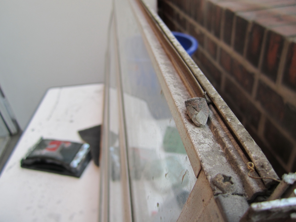

Bug im Lamellenfenster beseitigt:
Fenster geschliffen, gereinigt...
Neue Dichtung angebracht

Tanjas&Thomas_T2b hat geschrieben:Bug im Lamellenfenster beseitigt:
Bigbug, da is noch einer deiner verloren geglaubten Brüder... :lol:

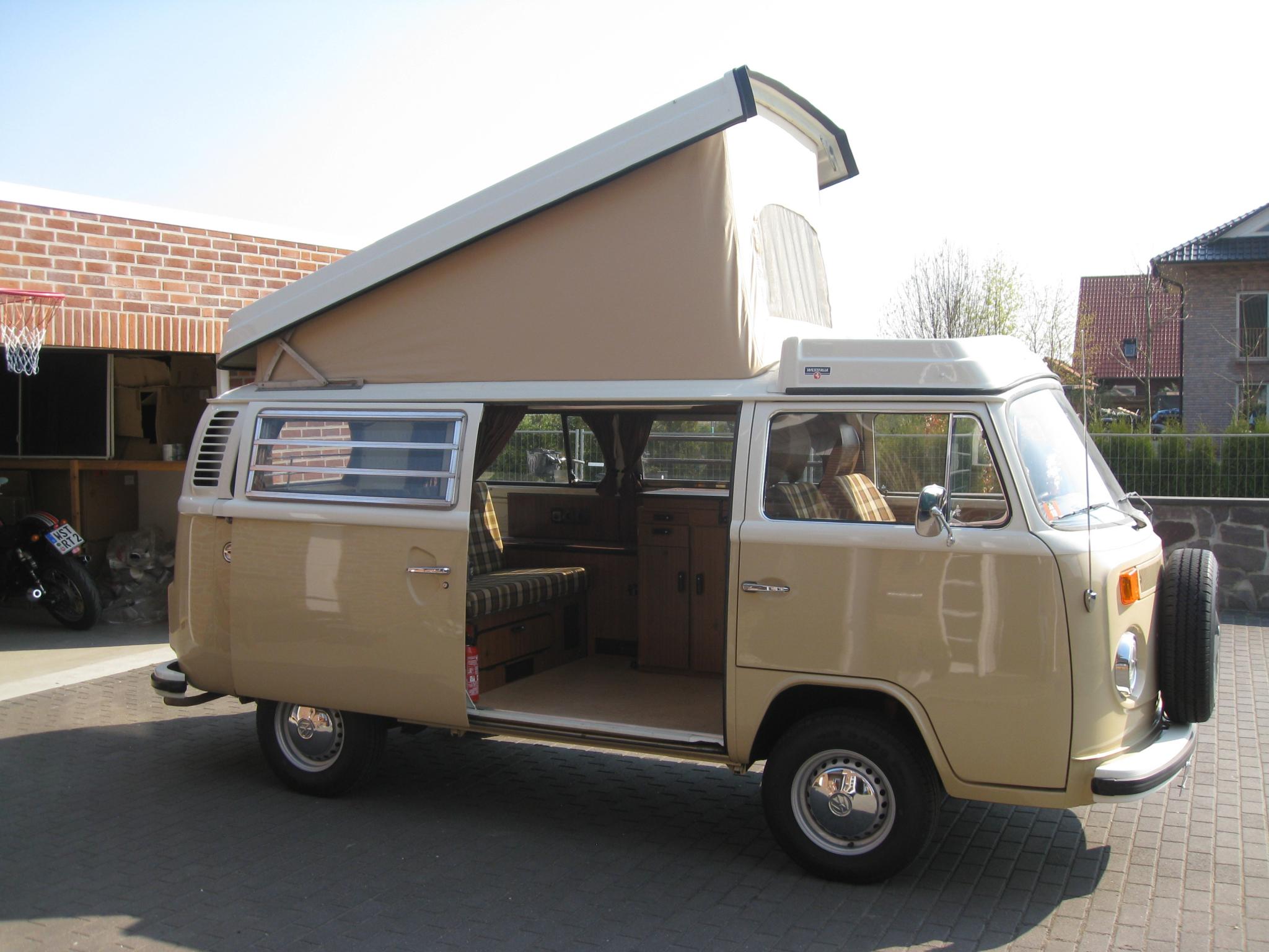

Langsam nähern sich unsere Restarbeiten dem Ende. Die letzten Tage wurden:
- neues Dachzelt montiert, da das alte ja "eingelaufen" ist. (Danke hier nochmals an Manfred Schapmann für die Unterstützung bei der Reklamation!! :gut: )
- Verzurrösen der Gepäckwanne mit langen durchgehenden Blechteilen verstärkt (vorher waren nur kleine Unterlegscheiben unter den Nieten :shock:). Damit die große Zargesbox im Urlaub auch da bleibt, wo sie sein soll.
- ...dabei gleich einen "schöneren" Gepäckwannenkantenschutz montiert :stupid:
- neues Ausstellfenster hinten links mit neuen Rahmen montiert
- konvexe Aussenspiegel montiert (Danke nochmals an Hardkopf-Andy)
- die hässliche schwarze Plastikantenne gegen eine schicke verchromte Antenne getauscht :mrgreen:
- Dichtungen um Kupplungs- u. Bremspedalgestänge montiert
- Ventile eingestellt
- Öl gewechselt
- schleifende Tachowelle wieder richtig verlegt
...und das I-Tüpfelchen kommt nächste Woche :jump:

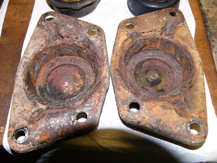

Vorgestern und gestern Gummilager der Schräglenker und Drehstabgummis gewechselt. Dabei gleich noch Bremsschläuche gegen Stahlflexleitungen gewechselt und Bus um 1Zahn außen höhergelegt.
Insgesamt 12 Stunden Arbeit, da sich die Schrauben äußerst hartnäckig gewehrt hatten.
Drehstabdeckel sind auch durchgerostet :cry:
Da hab' ich doch gestern gleich ein neues Pärchen bei volksmobil only bestellt. Heute Mittag waren sie schon da. Werden am Montag gleich eingenbaut.
Vielen Dank auch nochmals an bigbug-Thomas, der mich seelisch-moralisch-motimativ-körperlich unterstützt hat :gut:
Darauf gibt's auf jeden Fall noch ein gemütliches :bier:
