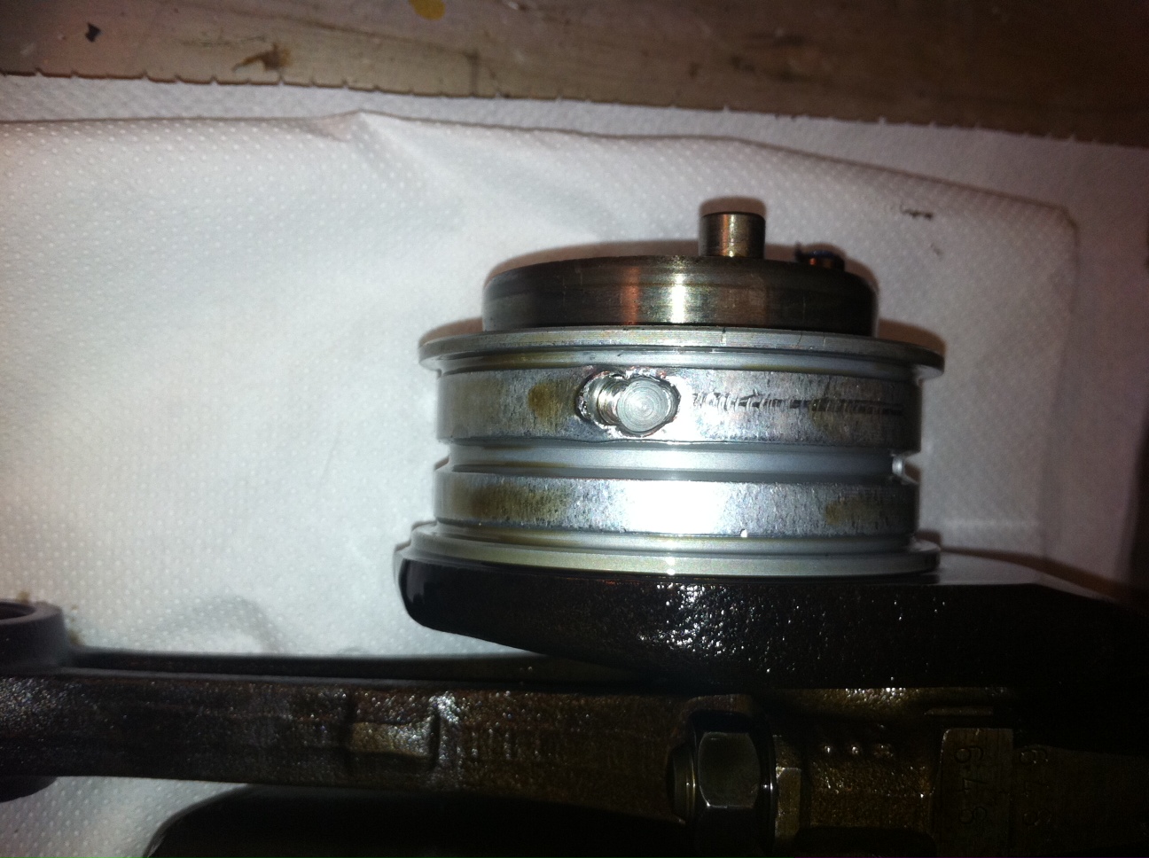

... So, ausgebaut und gestaunt.
War tatsächlich das Axialspiel.
Der Stift, der das Lager hält, hat sich in Umfangsrichtung ins Gehäuse gearbeitet, und das Axiallager hatte auch axiales Spiel im Motorgehäuse.
Mist. Nach 13000km nach der Motorrevision.
Wie kann das kommen?
Hatten das Spiel sauber eingestellt, beim Einbau penibel darauf geachtet, dass der Stift und Lager richtig sitzen. Und dennoch ...
Menno,
H.

würde mich noch etwas genauer interessieren. Was bedeutet "in Umfangsrichtung ins Gehäuse gearbeitet"? Hast du Fotos? Was kannstn da jetzt machen, ist das Gehäuse damit hinüber? Hoffnlich nich...
Phil

Hallo Phil,
leider schon ...
Der Pin liegt(!) dementsprechend im Gehäuse.
Qualität der Lager haben wir auch schon als Möglichkeit vermutet.
@Dani*8: Wer warnt denn davor und wo kann man davon lesen?
VG
H.

Jetzt muß ich mich auch mal melden, denn den ein oder anderen Typ 1 Motor
hab ich schon erflogreich überholt.
Die angesprochenen Passtifte sind eher eine Montagehilfe. Das Lager wird in
erster Linie durch das verschraubte Gehäuse festgeklemmt. Nach vielen Kilometern
gibt das Gehäuse ein wenig nach und die Lager haben keinen festen Halt.
Prüfen ist gar nicht so einfach, weil man mit viel Gefühl mit dem Innenfeintaster
im rechen Winkel alle vier Lagerbohrungen vermessen muß.
Es hat sich gezeigt, wenn man im geöffneten Gehäuse den Abdruck der Ölnut
der Lagerschalen mit dem Fingernagel ertasten kann, ist das Gehäuse auszutauschen
oder auf das nächste Maß aufzuspindeln. z.B. Fa. Ahnendorp
Eine schlecht gewuchtete Kurbelwelle, Schwungrad und Druckplatte fördern auch
den schnellen Verschleiß.
Natürlich gibt es die unbedingt notwendigen drei Axialscheiben auch in Verschiedenen
Stärken.
Gruß Martin
