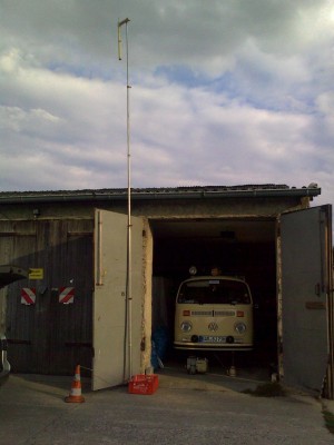

Jörch *198 hat geschrieben: Daher schlage ich dir folgende Alternative vor:
Fahrtrichtung am Wind ausrichten! Rückenwind würde dir auch bei deinem Geschwindigkeitsproblem helfen.
Und wenn du doch mal gegen den Wind fahren musst, gibt's auch eine Lösung.
:versteck:
Auch ne Variante. Den Mast dazu hab ich ja schon.
