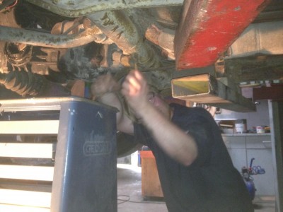

Nobend, Operation erfolgreich. Danke an Micha, der sich das Elend mal wieder nicht mit ansehen konnte und mir zur Hand gegangen ist,...oder umgekehrt...
Alles knorke, danke nochmal an alle, besonders an Clemens :wink: :thumb:
