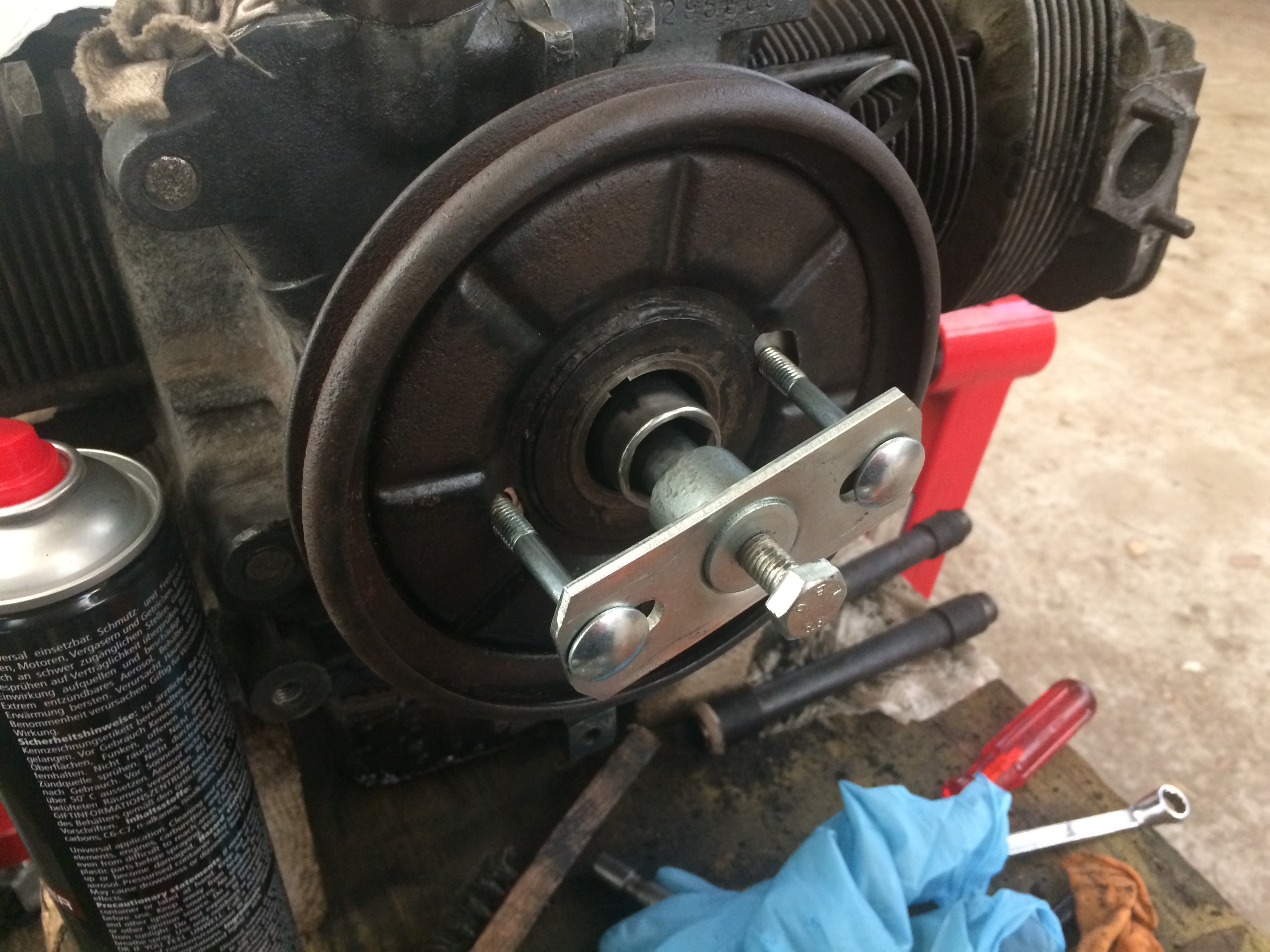

Riemenscheibe abgezogen.
Als Abzieher diente ein Halter aus dem Klempner-Bereich.
Mit einer Nuss zwischen KW und der Schraube ging das Ratz-Fatz ab.

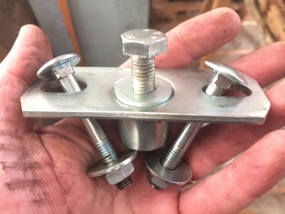

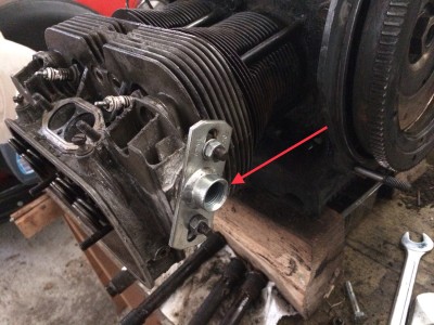

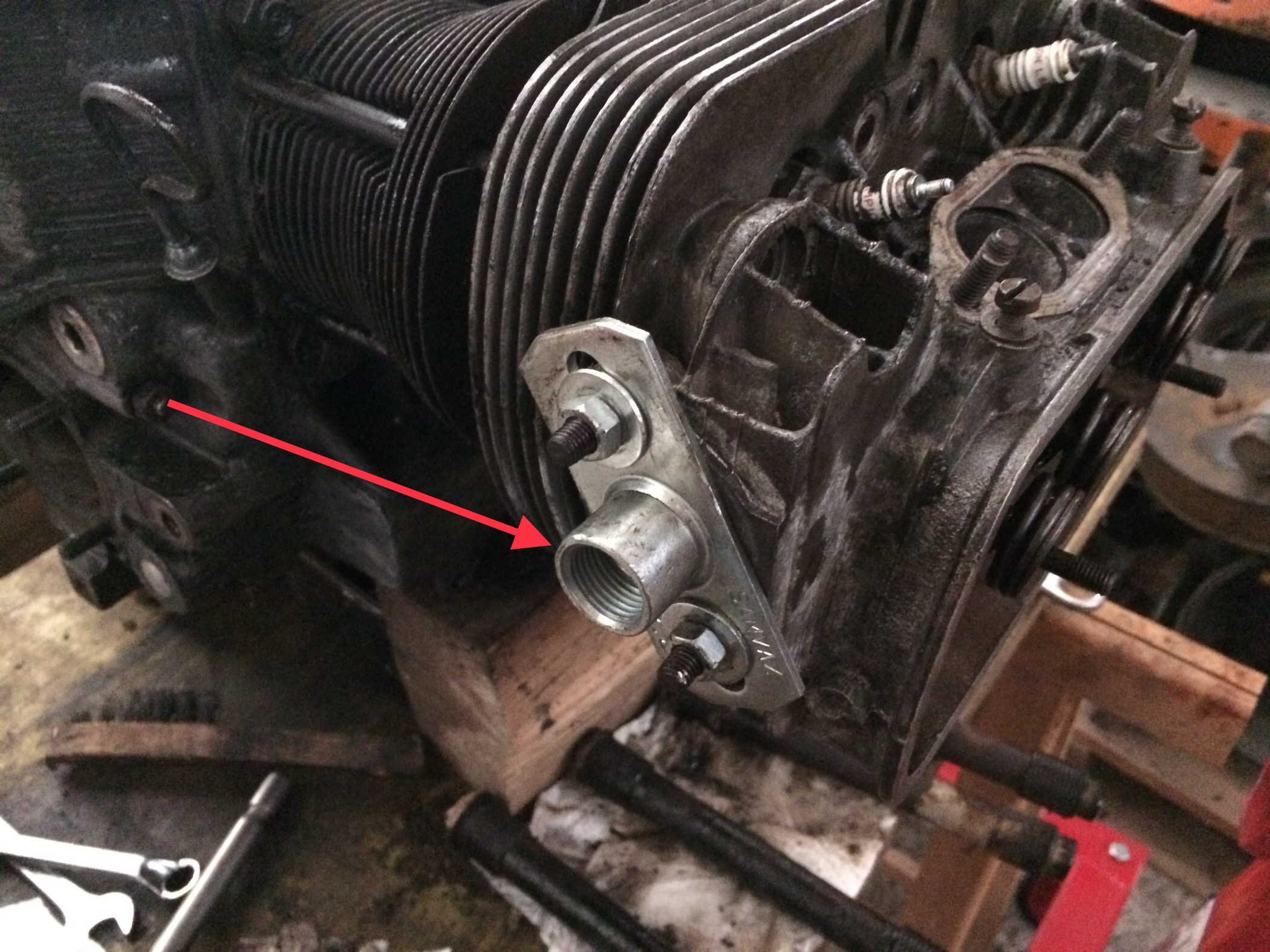

Zylinderköpfe abmontieren... schon etwas hartnäckiger. Vor allem rechts.
Auch da kommen die Klempnerdinger zum Zug.
Passen super über die Auslass-Stehbolzen und können satt befestigt werden:
Abwechslungsweise zwei Schläge links, dann rechts (auf die roten Pfeile) mit dem Schlosserhammer und langsam kam Bewegung rein.
Noch hängt Zylinder 1 im Kopf fest.
Möchte die Zylinder noch verbaut lassen, daher ordentlich Kriechöl gesprüht.

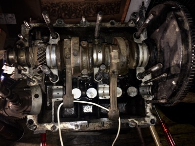

So, die Innereien sind nun sichtbar.
Entgegen meiner Befürchtung ist erstaunlicherweise nichts im Inneren gebrochen oder gerissen, erfreulich.
Sgt. Pepper hat geschrieben: 11.12.2017 14:43 ...Eventuell hängt auch einer der Stößel fest...
Stephan hatte recht: 6 Stössel waren ziemlich fest.
Nachdem die Stössel und auch Pleuel wieder gängig gemacht wurden, hat die KW zwar nachwievor Axial-Spiel, aber drückt man die KW zu einer Seite hin und dreht dann, wandert sie zumdest nicht mehr vor und zurück.
Das lässt hoffen, dass zumidest das Gehäuse intakt ist, im Besten Fall sogar KW und Nockenwelle brauchbar sind.
Scheint als wären die vielen Stunden des Dreck abkratzens, reinigen, blutige Finger und Fluchtiraden nicht für die Katz gewesen :D
Weiter gehts mit Grobreinigungen (Gehäuse unten/innen, KB, NW, Pleuel, Zylinderköpfe, etc.).
Dann Aufsuchen einer Fachwerkstatt zum Ausmessen und entscheiden was effektiv noch brauchbar ist.

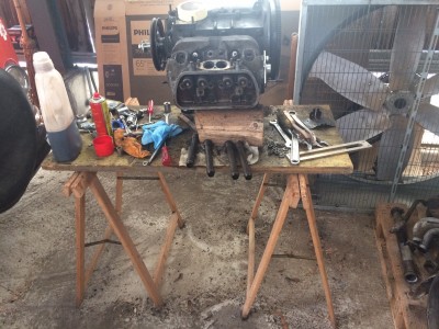

So schauts aktuell aus:
Erste Bilanz meiner ersten Motorspaltung:
Ein gebrochener Kolbenring und eine abgebrochene Zylinderkühlrippe :oops:
Und hier noch ein Bild meiner ultraprofessionellen Werkbank :D

Schwungrad hab ich nur jeweils rangesteckt und handfest angezogen, um einfacher die KW leicht zu bewegen.

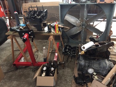

Letzter Stand:
